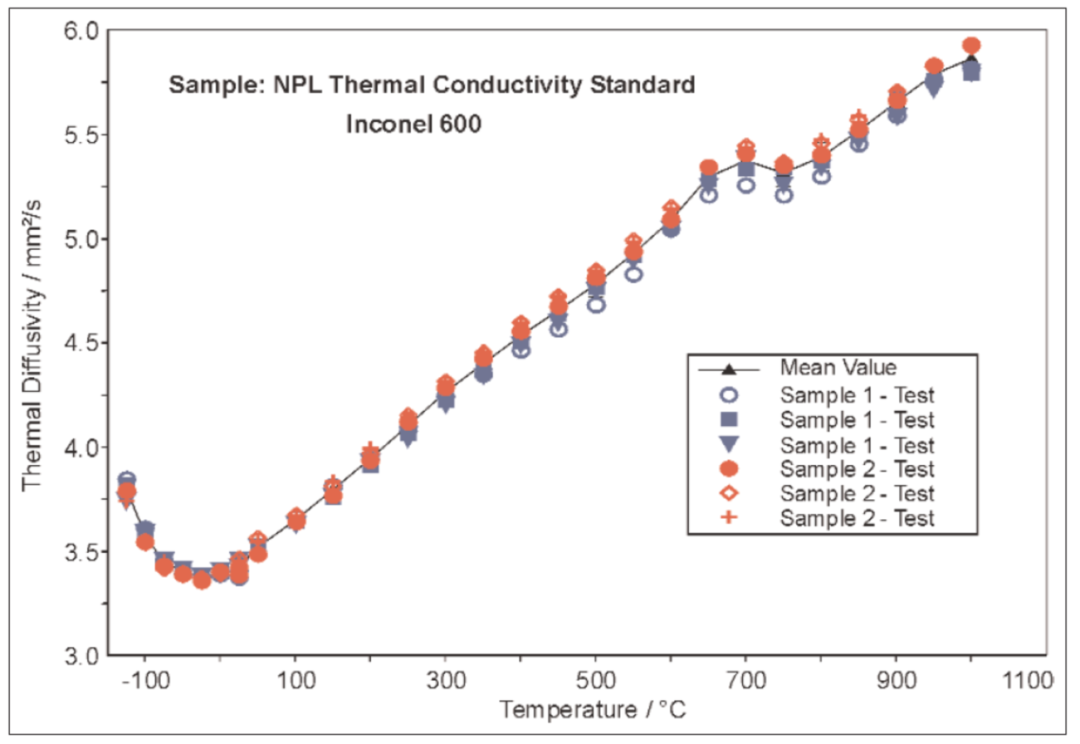

Inconel合金是一类非铁磁性的镍基高温合金。Inconel 600含有72%的镍、16%的铬和8%的铁,其中较高的铬含量使其具有很好的抗氧化性能,同时较高的镍含量使其在还原性条件下具有很好的抗腐蚀性能。综合来看,Inconel 600具有很好的抗氧化化和抗腐蚀性能,同时它也具有很好的机械强度,因此它常常使用在极端条件下,例如用作飞机发动机部件、涡轮增压器、化学加工和压力容器等。Inconel 600和800也用于CANDU核反应堆的压力管,另外,Inconel 600 也是一种导热测试的标样材料。

上图为Inconel合金在-125-1000℃间6次重复测试的结果。在不同温度范围内使用不同的炉体进行测试(-125-25℃和25-1000℃)。不同测试的误差为±2%,在仪器测试精度范围内。样品热扩散系数的最小值出现在温度略低于0℃时,这可能因为在此温度下样品的磁性发生变化。样品在500℃和700℃时,因形成NiCr3导致热扩散系数发生突变,除去此部分的突变,在其他温度范围内,样品的热扩散系数随着温度的升高线性增加。

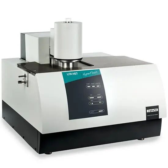

激光闪射法导热仪
LFA 467 HyperFlash
LFA 467 HyperFlash基于闪射法原理,可在-100~500°C之间精确测量材料的热扩散系数、比热与导热系数。仪器使用创新的氙灯光源系统,拥有超长的光源寿命,在宽广的温度范围内提供了精确的导热测量,基本无耗材。
