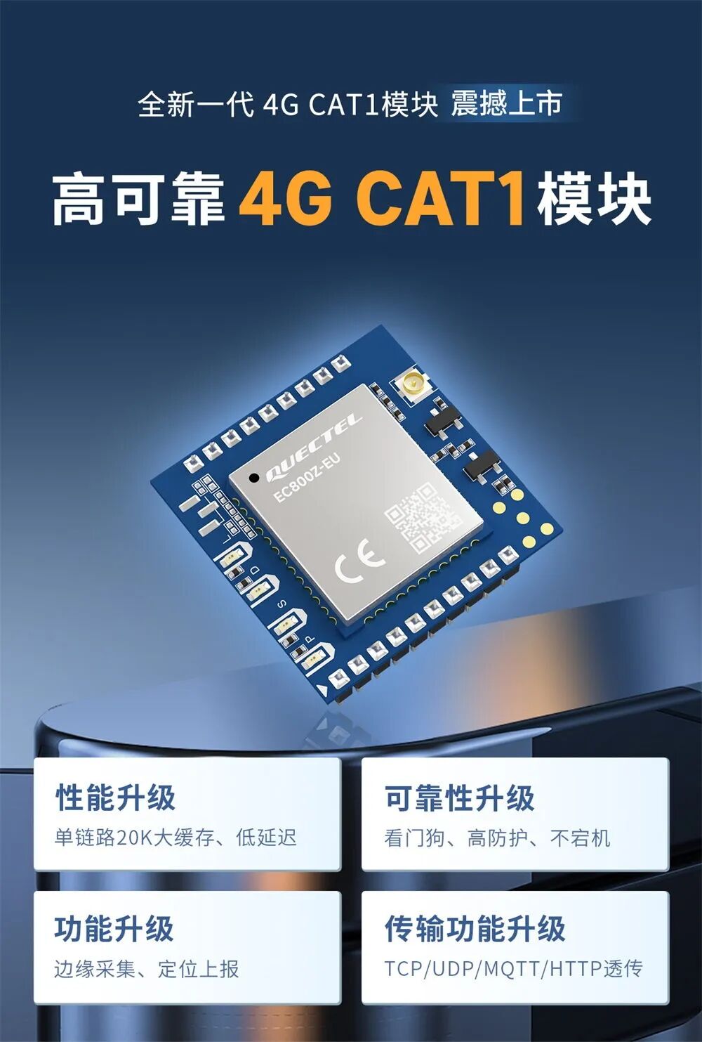

E840-TTL(EC05-DNE)-V2是成都亿佰特专为欧洲、亚洲市场打造的4G CAT1插针模块。不仅支持LTE-FDD B1/3/5/7/8/20/28和LTE-TDD B38/40/41,更独家支持AWS证书——无需额外开发,直接连接亚马逊AWS IoT平台。同时兼容国内全网通,一模块通吃全球主流网络。

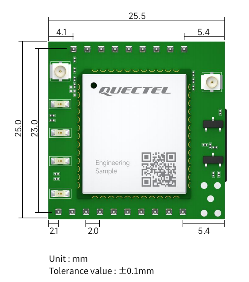

外形仅25×25mm(公差±0.1mm),采用2.0mm排针,支持DC 4.5~18V或3.3~4.3V锂电池供电,重量仅4.5g,非常适合空间受限的物联网设备。

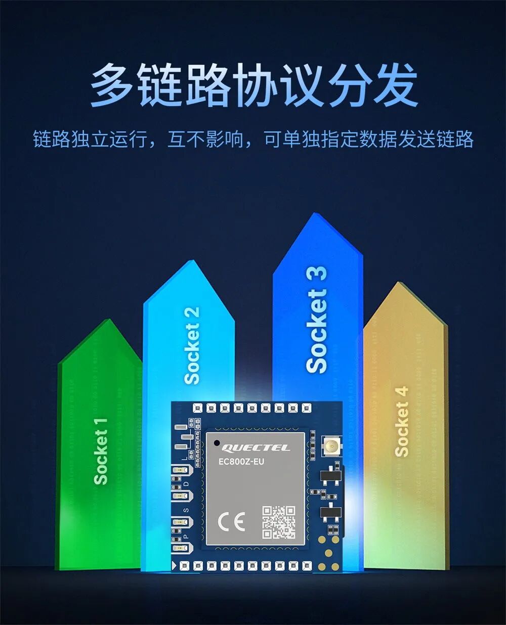

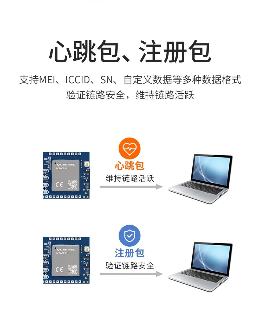

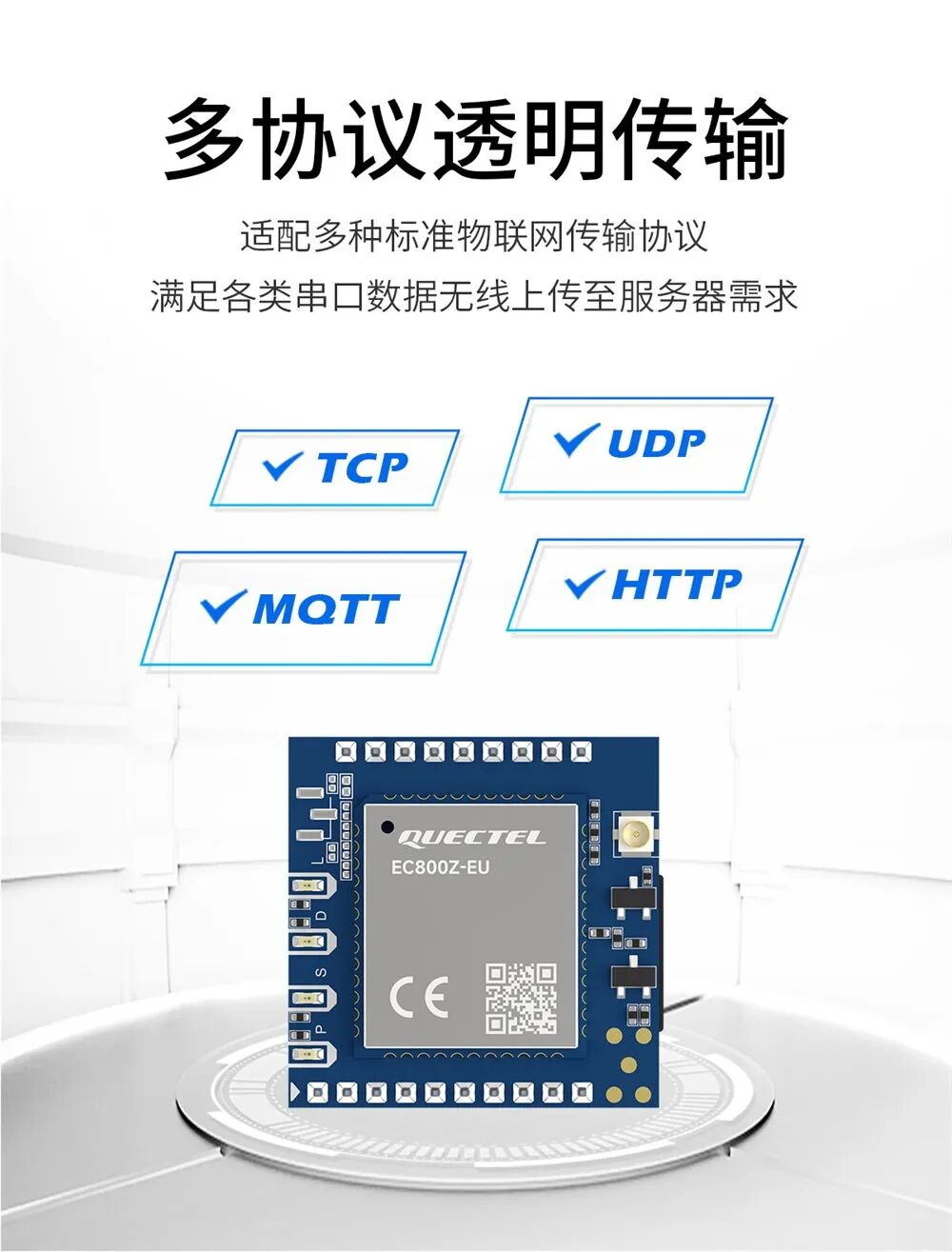

支持2路Socket独立收发,每路可设主备服务器;协议涵盖TCP/UDP/MQTT/HTTP,兼容阿里云、百度云、华为云、OneNET及标准MQTT 3.1.1;内置心跳包、注册包、短连接、无数据重启,保障连接稳定。

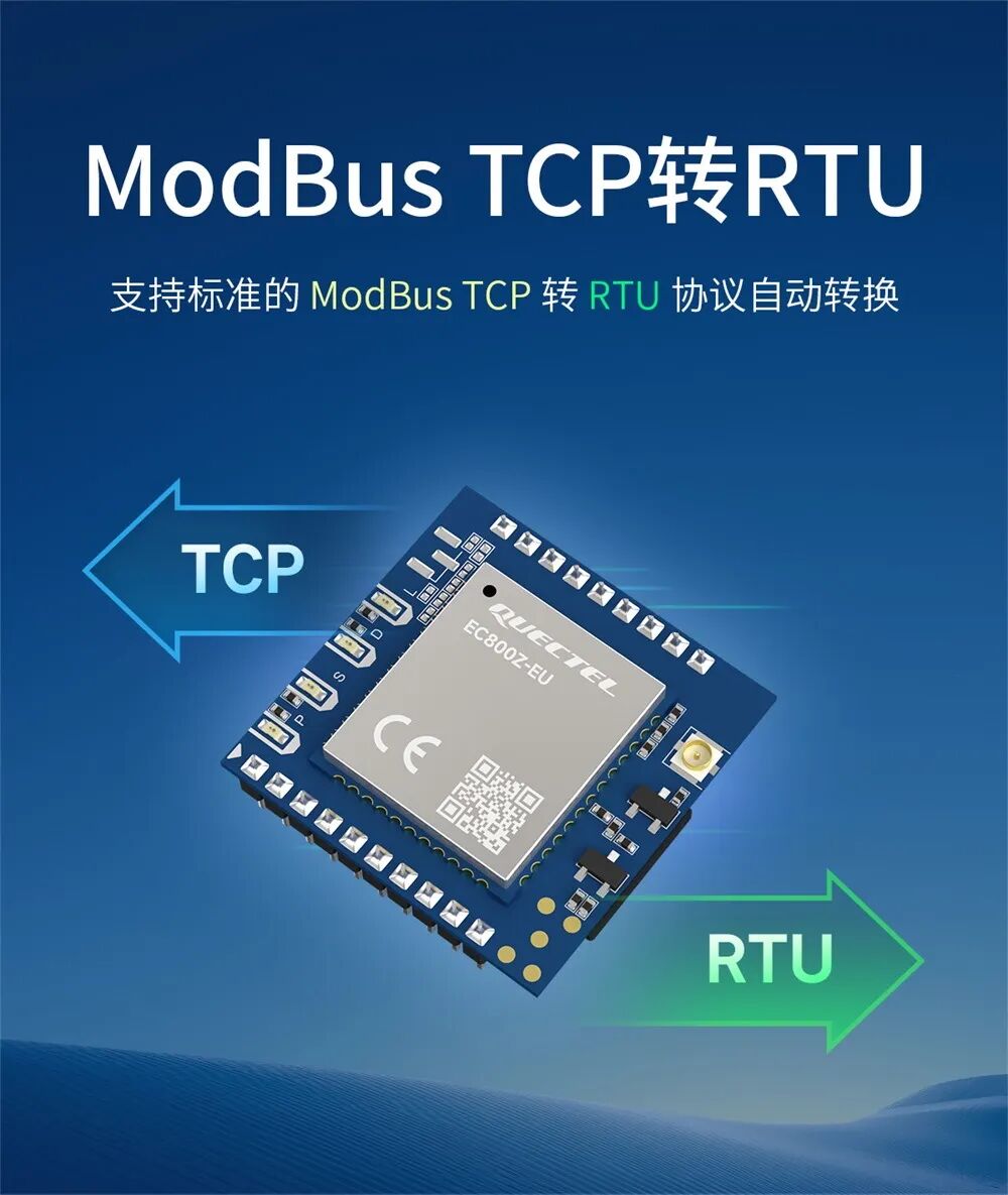

勾选“TCP Modbus”即可启用,无需中间件;可设置转换地址(0为全部,非0则只转对应地址)。

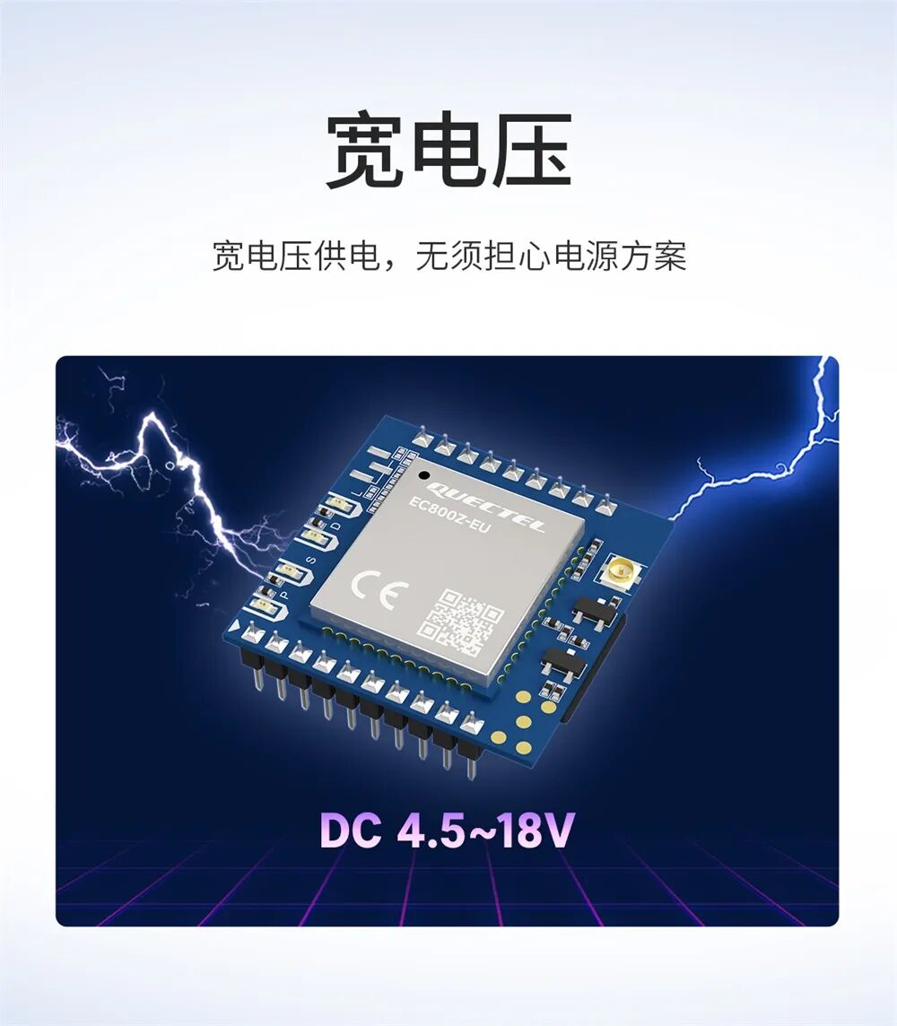

宽压适配,稳抗严苛环境

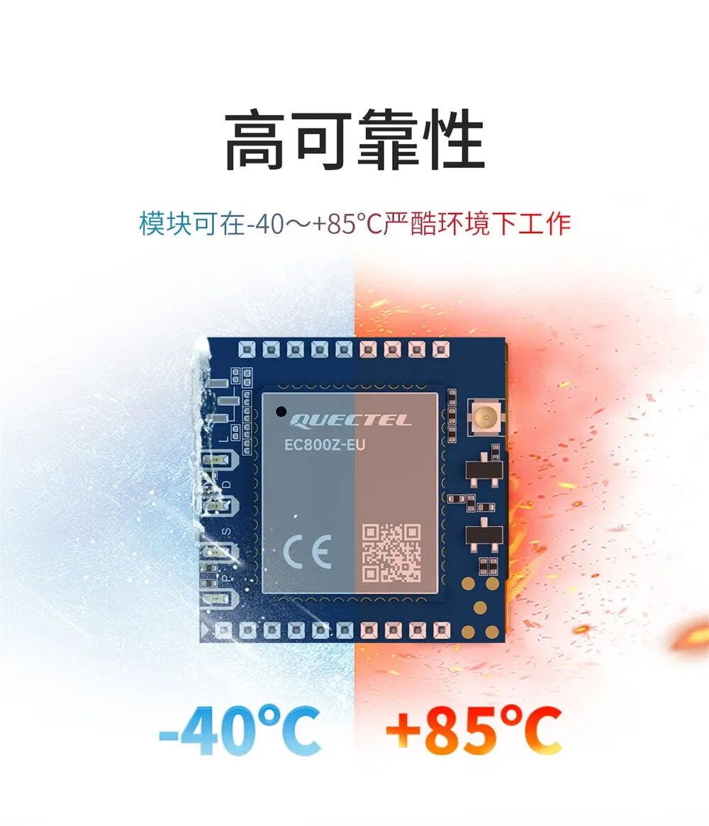

模块支持 DC 4.5~18V 宽电压供电,无需顾虑电源方案,同时可在 - 40~+85℃的严苛环境下稳定运行,为各类场景提供高可靠保障。

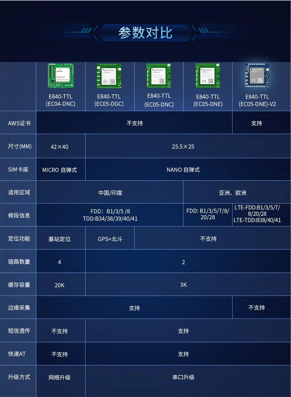

E840-TTL(EC05-DNE)-V2专为欧亚市场设计,支持AWS证书,适合需接入海外云平台的物联网设备;若只需国内使用,可选E840-TTL(EC05-DNC);若需要GPS/北斗定位功能,可选E840-TTL(EC05-DGC)。三款硬件兼容,可根据项目需求灵活选择。
