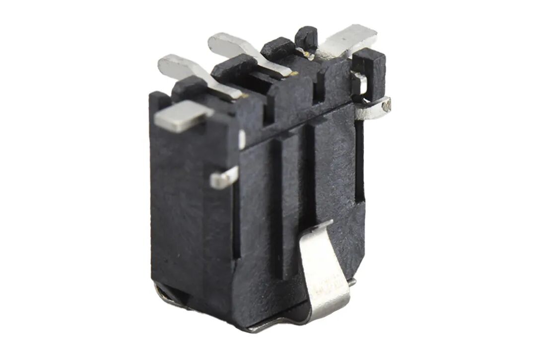

内部电源分配
      选用 12501系列 线对板连接器。线端胶体采用摩擦式锁扣结构,扣合时发出“咔嗒”声确认实配到位,自动锁紧、抗拉拔,防止使用中意外脱落。

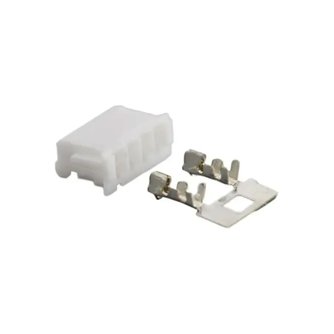

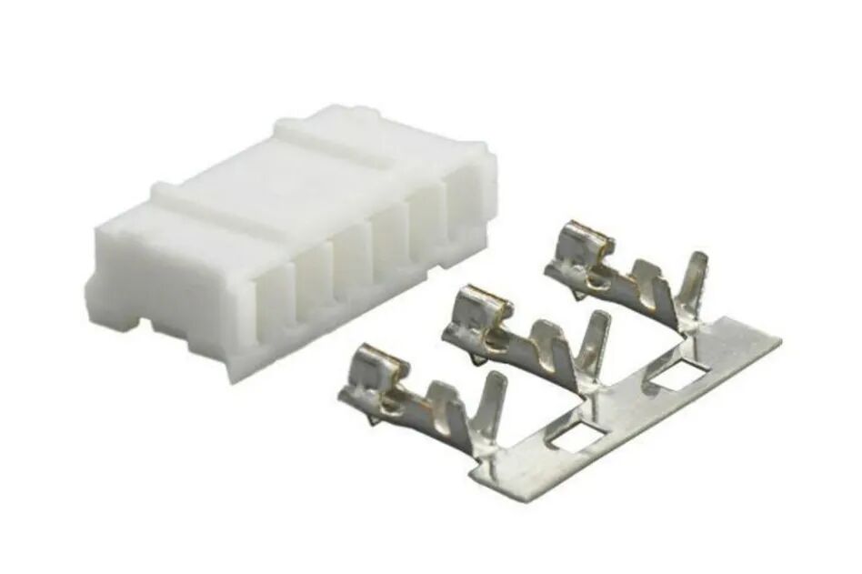

01
高可靠传感节点
      11501系列 线端连接器。采用圆PIN针设计与线端全包覆结构,公母间实现无死角接触。相比方形端子在震动下的“点接触”退化,圆形PIN针物理支撑力更强、接触面积更稳定,可有效降低感应延迟。适用于红外感应、碰撞传感器、沿墙传感器等信号完整性要求严苛的节点。
02
高频插拔处
      12001系列,夹持式镀锡触点,耐插拔、抗氧化。

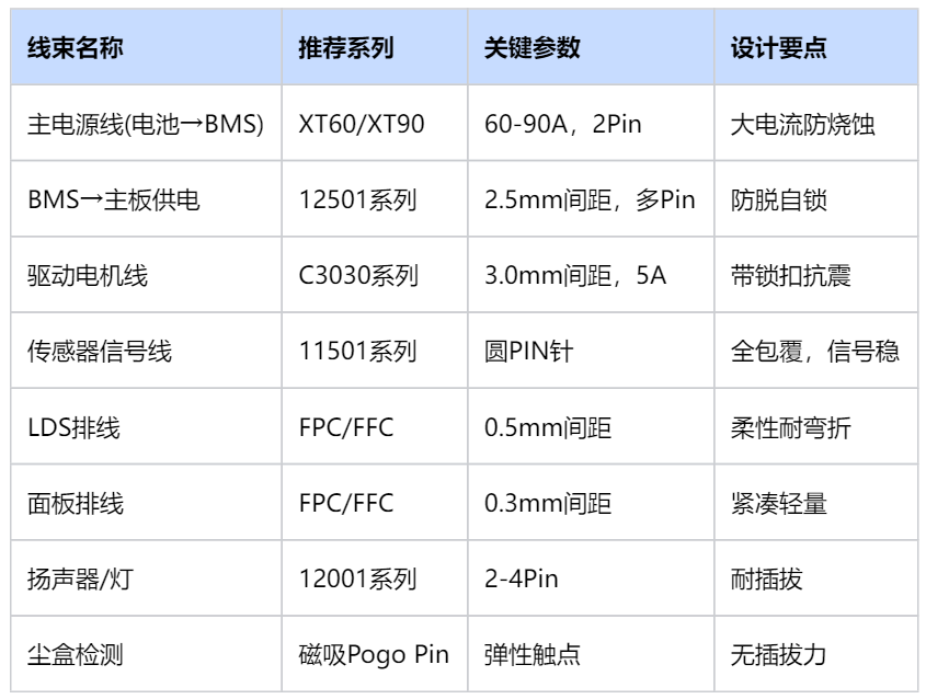

机内通用线束互联
      这是机内最庞杂的连接体系,涉及电源、信号、数据混合传输,连接器物料数量最多、规格最杂。
典型线束配置:
扫地机器人
一站式线束定制: 电子谷可根据不同应用需求,提供线束长度、连接器阻值等按需定制服务,省去研发人员从零选型与匹配的繁琐过程。

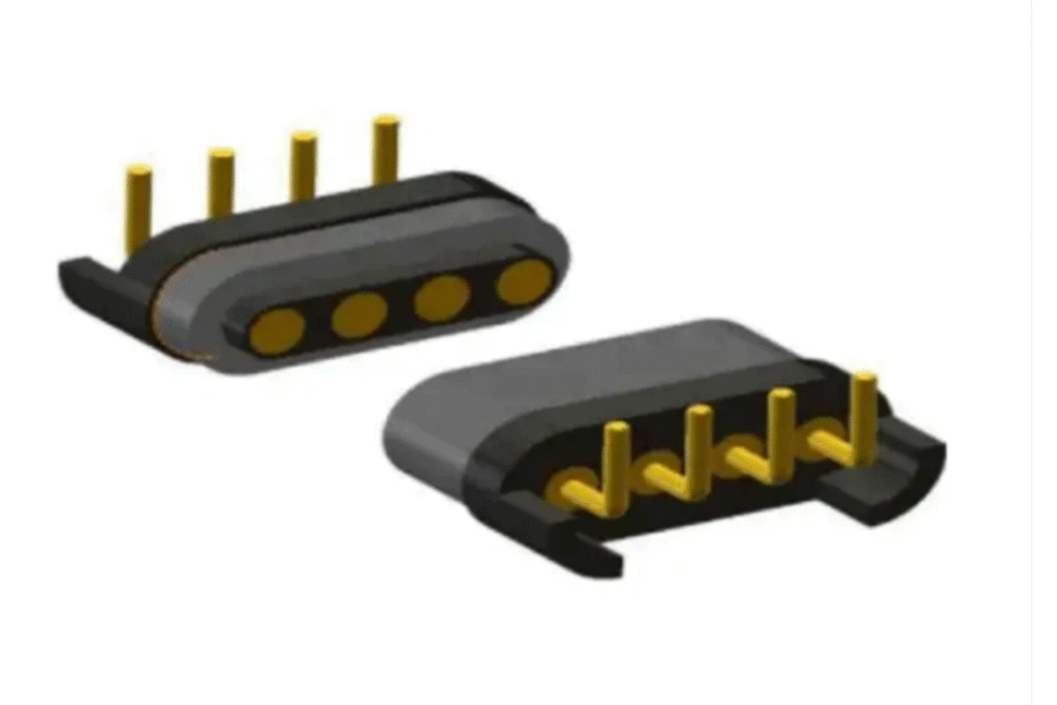

磁吸与无缆连接方案
      尘盒、水箱、拖布等高频拆装部件,以及充电底座对接,要求连接既可靠又无操作负担。
      传统连接器需插拔力,而尘盒拆装频率极高;充电底座则需自动回充时精准电气对接,对容差性和可靠性要求极高。
电子谷快拆方案:
01
尘盒/水箱在位检测
      建议选用磁吸Pogo Pin。弹性触点实现无缆化快拆,弹簧针的容差能力可弥补长期使用后的微小形变,推入卡槽即完成机械定位与电气对接。
02
充电底座
      可选磁吸充电连接器。磁性吸附支持快速充电,具备防尘防水和优异耐用性,大幅降低传统物理触点磨损风险。

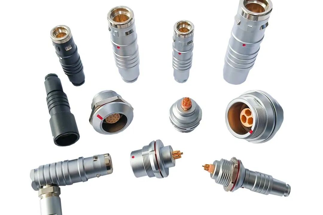

03
调试/固件升级口
      推拉自锁连接器,IP67/IP68防护,自锁抗震动,适合需绝对可靠的接口。
