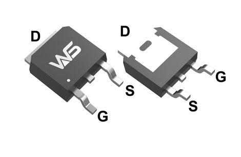

03不同开关频率段MOS管选型
MOS管
01
低频段(<100kHz)
损耗特点:导通损耗占主导,开关损耗占比很小
选型重点
· 优先选择  低导通电阻(Rds (on)) 的 MOS 管
· 可以适当牺牲开关速度
· 封装选择:TO-220、TO-247、D2PAK 等散热性能好的封装
· 电压裕量:一般留30%-50% 即可
典型应用:工频逆变器、UPS、低频开关电源、大功率电机驱动
02
中频段(100kHz-1MHz)
损耗特点:导通损耗和开关损耗各占一定比例,需要平衡两者
选型重点
· 综合考虑Rds (on) 和 Qg,寻找优值系数 (FOM=Rds (on)×Qg)最小的产品
· 关注反向恢复时间(trr),选择软恢复特性好的 MOS 管
· 封装选择:SO-8、DPAK、PowerPAK 等贴片封装
· 注意栅极驱动电路的设计,确保足够的驱动能力
典型应用:大多数开关电源、DC-DC 转换器、中高频电机驱动
03
高频段(1MHz-10MHz)
损耗特点:开关损耗占主导,导通损耗占比很小
选型重点
· 优先选择低Qg、低寄生电容的MOS 管
· 可以适当接受较高的Rds (on)
· 选择专门为高频应用优化的MOS 管系列
· 封装选择:DFN、QFN 等寄生电感小的封装
· 严格控制PCB 布局,减小寄生电感
典型应用:高频开关电源、LLC 谐振变换器、高频逆变器
