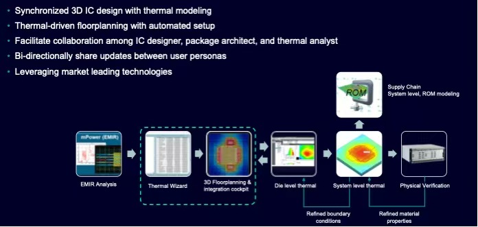

多物理场签核。由于芯片间距很小,工作流程必须同时分析热应力、机械应力和电应力。逻辑芯片上的热热点会导致机械翘曲,从而降低相邻芯片上敏感的模拟/混合信号电路的性能。

与此同时,这也推动了封装数字孪生技术的开发。当架构师定义布局、芯片布局、堆叠方式、中介层材料、连接方式和网表时,他们实际上已经生成了仿真所需的大部分机械信息。与其构建单独的仿真工具并依赖仿真工程师后续重建模型,不如将这些电气定义转化为多物理场模型。虽然仍需进行一些设置,例如材料属性、功率分配和边界条件,但目标是尽可能简化流程。这样,电气封装设计人员就可以在工作流程的早期阶段,利用其初始设计生成数字孪生的热力学或热机械版本。
