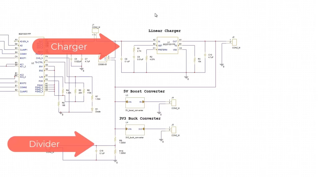

下文将以分压电路电阻参数不同的充电电路为例,详细讲解 PCB 设计变体的实操流程。

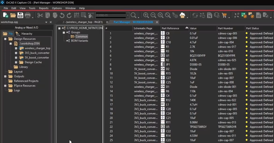

启动元器件管理器
原理图绘制完成后,在项目层级目录中右键点击.DSN 工程文件,启动元器件管理器(Part Manager)。界面会默认加载云端 / 本地工作库内所有元器件清单。
orcad
02
查看默认“Common”分组
在分组面板(Groups)中展开通用组,可查看所有设计默认标配元器件,这是所有设计变体共用的基础器件库

创建充电电路与分压电路子分组
新建主分组:右键分组列表(click Groups)→新建分组(
New Group),命名为充电电路区(Charger Section).
新建子分组:在充电电路区下右键新建两个子分组,分别命名:板载充电电路(Onboard Charge)、外置充电电路(Offboard Charger)
分压参数分组(可选):同理新建分压电路分组,下设低参数规格、高参数规格子分组

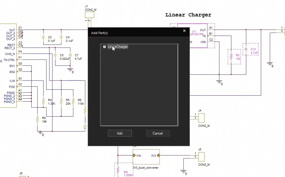

将元器件分配至对应子分组
在通用分组中选中充电芯片、分压电路电阻等器件,右键选择添加至分组(Add Parts to Groups),归类至板载充电电路、高参数规格等对应子分组内。

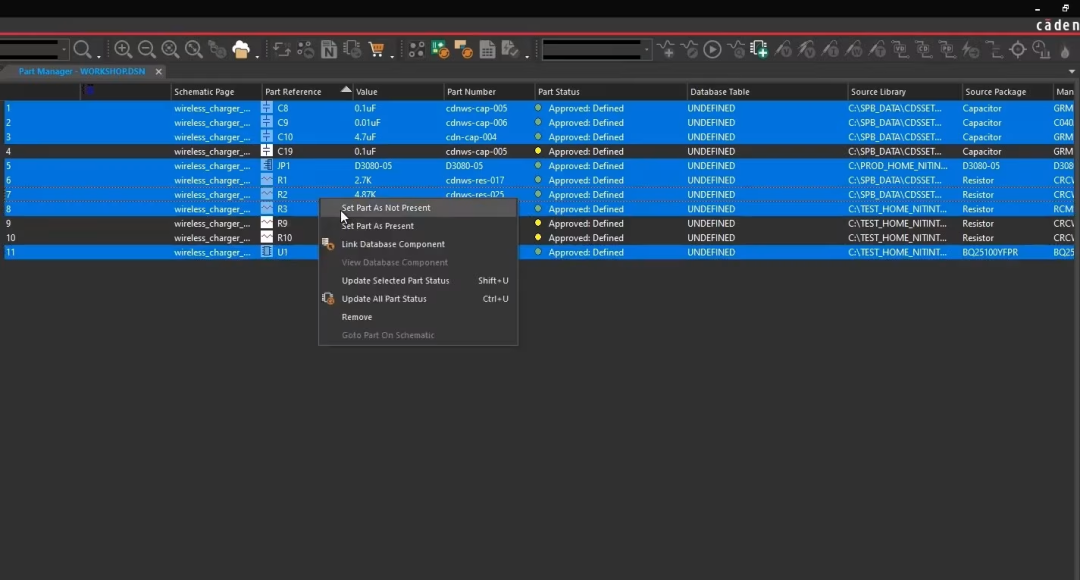

设置变体专属不贴装元器件
如需在某一版本中省略部分器件(如板载充电版本剔除外置充电元器件):选中外置充电电路内器件( Offboard Charger),右键选择设为不贴装,设置完成后器件图标会显示""标识。

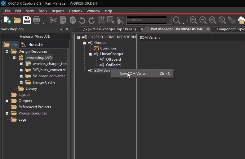

定义多版本物料清单变体
新建变体方案:右键物料清单变体(BOM Variants)→新建物料清单变体(New BOM Variant),命名为变体方案一,重复操作创建变体方案二
orcad
2.配置变体器件组成
将通用分组器件添加至两款变体方案中
变体方案一:添加板载充电电路 + 高参数规格器件
变体方案二:添加外置充电电路 + 低参数规格器件

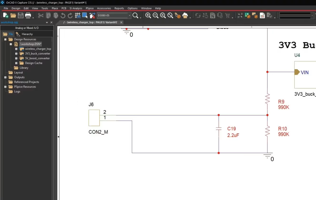

预览不同设计变体
点击视图工具栏中的变体视图模式(Variant View Mode),在弹窗内选择变体方案一并确认,已设置为不贴装的元器件会显示为灰色。切换至变体方案二,即可看到红色标注区分的替代充电器件与分压参数器件。如需恢复完整原理图视图,在变体选择窗口勾选核心基础设计(Core Design)即可,变体差异化的元器件与线路均会以红色标识区分。
