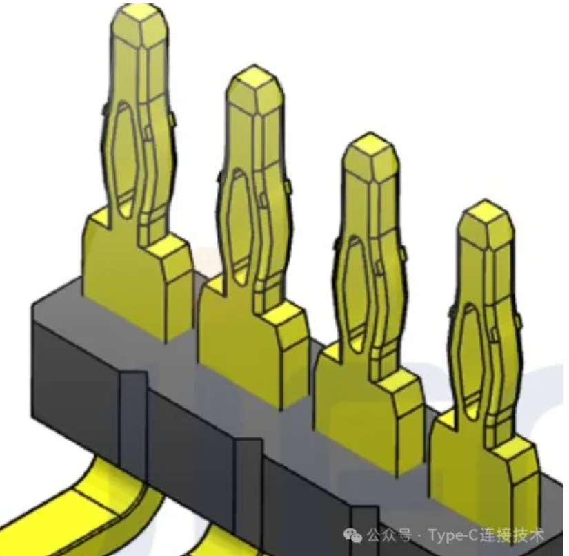

端子
     2.板端端子:用于与 PCB 板连接,分为直插式(THD,Through-Hole Device)、表面贴装式(SMT,Surface Mount Technology)、混合式(THD+SMT);
端子

端子的关键设计参数:
     1.正向力(Normal Force):端子与对接部件的接触压力,通常 2~5N,过小导致接触电阻大,过大导致插拔力过高;
      2.弹性形变范围:端子的弹片部分需在插拔过程中产生弹性形变,且不超过材料的屈服强度(铍铜屈服强度≥1000MPa,磷青铜≥600MPa);
      3.接触面积:增大接触面积可降低接触电阻,通常设计为线接触或面接触(避免点接触);
      4.防退结构:端子插入胶壳后需具备防退功能(如倒刺、卡扣),防止振动或插拔导致端子脱落;
     端子设计案例:汽车高压连接器端子(基材:铍铜,电镀:镀金 0.5μm,正向力 3~4N,导体压接范围 16~25AWG 导线,耐温 - 40℃~125℃)。
