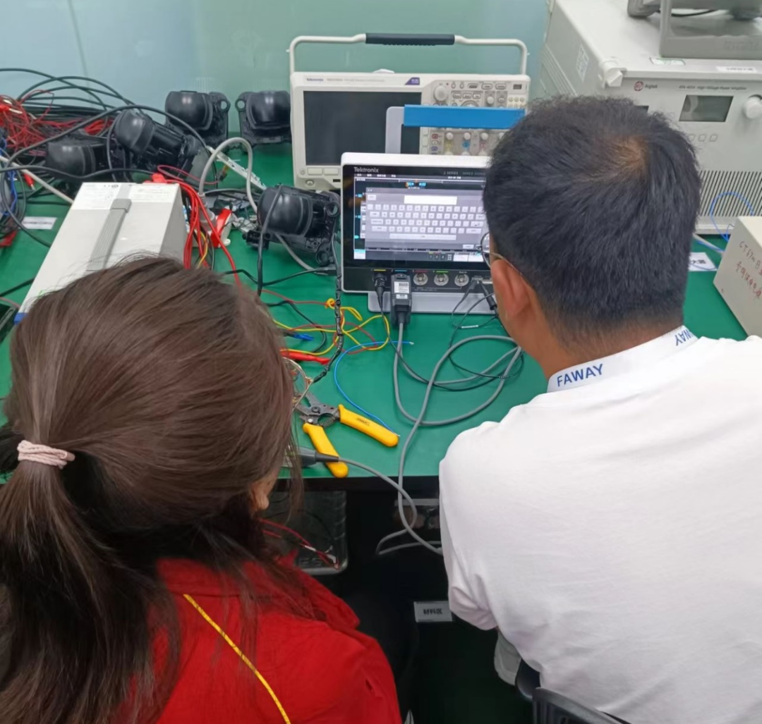

所设计的车灯质量测试系统采用的原理是:在直流供电电压下,LED灯管可等效为1个阻性负载,从而质量符合要求的LED灯管,在给定供电电压下其等效阻值应稳定在一个范围内,那么如果并联结构的电气支路中所有灯管均符合质量要求,则在控制线路的端口施加一定的电压后,供电电流将稳定在某个范围内;相反,只要1个LED灯管不符合质量要求,则供电电流的值将超出范围,从而可通过判断供电电流是否在给定范围内来判断该车灯中是否有质量不符合要求的LED灯管。
按照上述情况推荐大家可以使用新2系示波器MSO24 2-BW-200+电流探头TCP2020的方案。性价比高、轻薄便携。主要针对控制电流进行测试,尤其是在开关的时候,启动或者关闭时是否在正常范围之内、以及会不会存在过流的情况,以此无判定车灯的好坏。车灯本身电流信号频率不高,200M带宽就以足够,由于考虑到其本身新2系列产品的接口的原因,配置的TCP2020电流探头可以直接连接使用,并且量程也非常适合。
经过测试可以发现,新2系列示波器和TCP2020探头也能看到比较好的效果。
