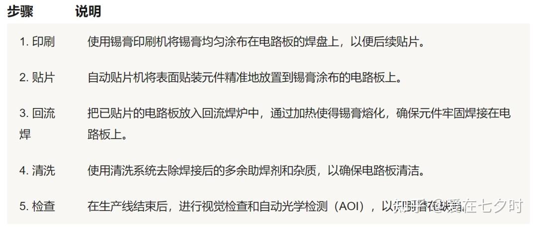

表面贴装技术,英文全称:Surface Mount Technology,简称:SMT,是一种在电子制造行业中广泛应用的组装技术,它通过将电子元件直接贴装在电路板的表面,实现高密度及高效率的电子设备生产。表面贴装技术(SMT)流程通常包括材料准备、丝网印刷、贴装、回流焊接、清洗、检测等多个环节。
首先,材料准备是确保整个流程顺利进行的基础。此阶段包括对PCB(印刷电路板)和贴装元件进行筛选和清理,确保无尘、无污染。同时,选择合适的焊膏也是至关重要的,这将直接影响后续焊接质量。
接下来,丝网印刷环节是通过特制的丝网将焊膏均匀印刷到PCB特定位置上,为元件贴装做准备。在打印完成后,进入贴装环节,此时自动化设备会将元件精确地放置在PCB上,与已打印好的焊膏有效结合。
随后,回流焊接是利用热源对已贴装元件加热,使焊膏熔化并形成牢固的连接。此过程对于保持电路板整体性和保证电子信号传输质量至关重要。完成后的产品还需经过清洗和检测,以确保产品符合标准,并能够有效地运行。

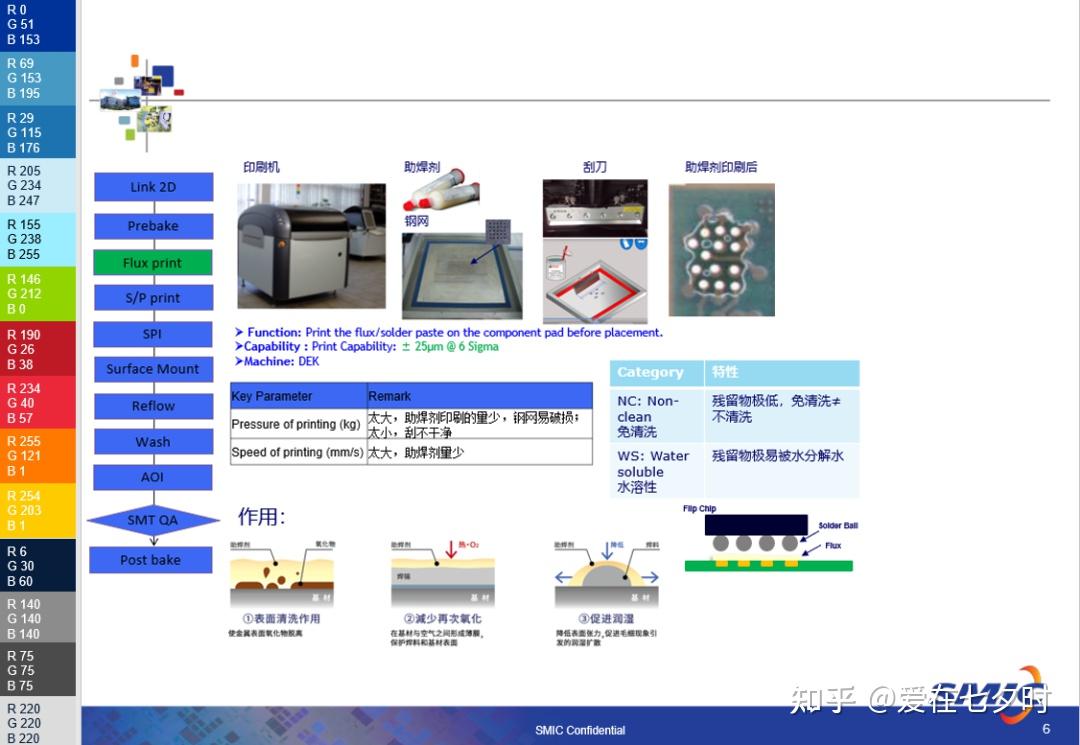

2、锡膏印刷
锡膏印刷是表面贴装技术(SMT)的第一步。锡膏是一种含有金属焊料(通常是锡和铅的合金)的膏状物质,用于连接电子元件和PCB。锡膏印刷机使用钢网(Stencil)将锡膏精确地印刷到PCB的指定焊盘上。钢网的设计必须与PCB上的焊盘位置相匹配。

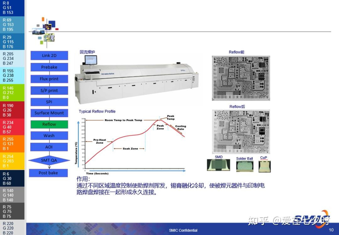

4、回流焊接
回流焊接是表面贴装技术(SMT)中的关键步骤,目的是将锡膏熔化,使电子元件与PCB焊盘之间形成良好的电气和机械连接。回流焊接炉通过控制温度曲线,使锡膏经历预热、保温和冷却三个阶段,完成焊接过程。

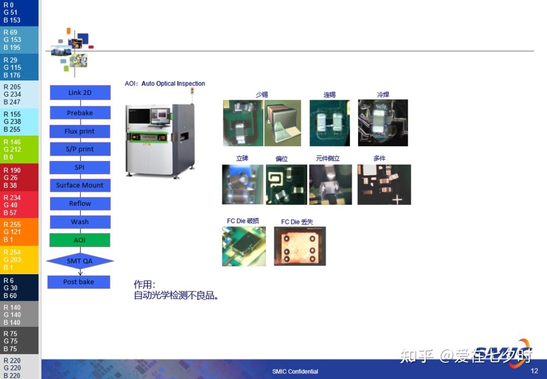

5、检查和修复
焊接完成后,需要对PCB进行视觉检查,以确保所有元件都正确放置,没有焊接缺陷。自动光学检测(AOI)和X射线检测等技术可以辅助进行这一步骤。如果发现问题,需要进行手动修复或返工。

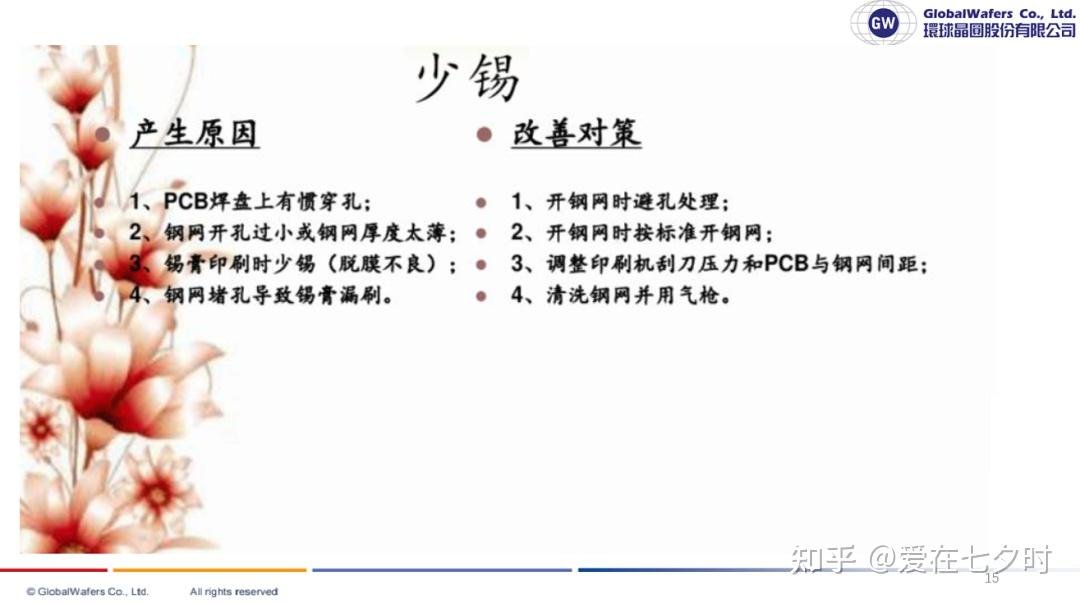

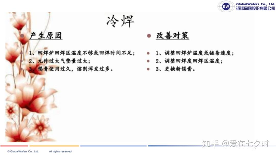

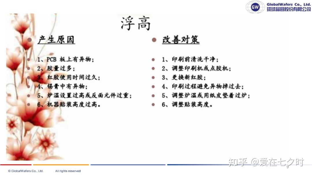

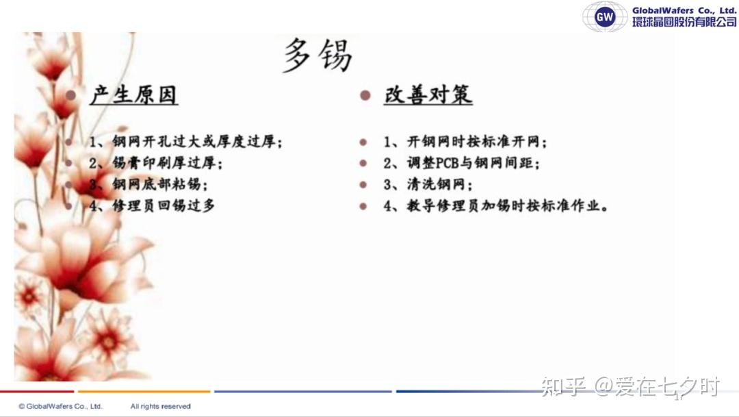

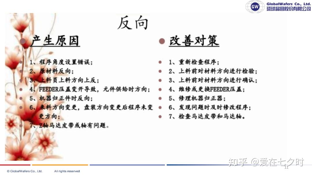

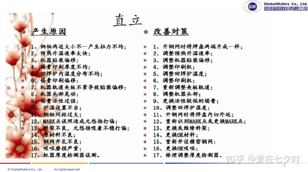

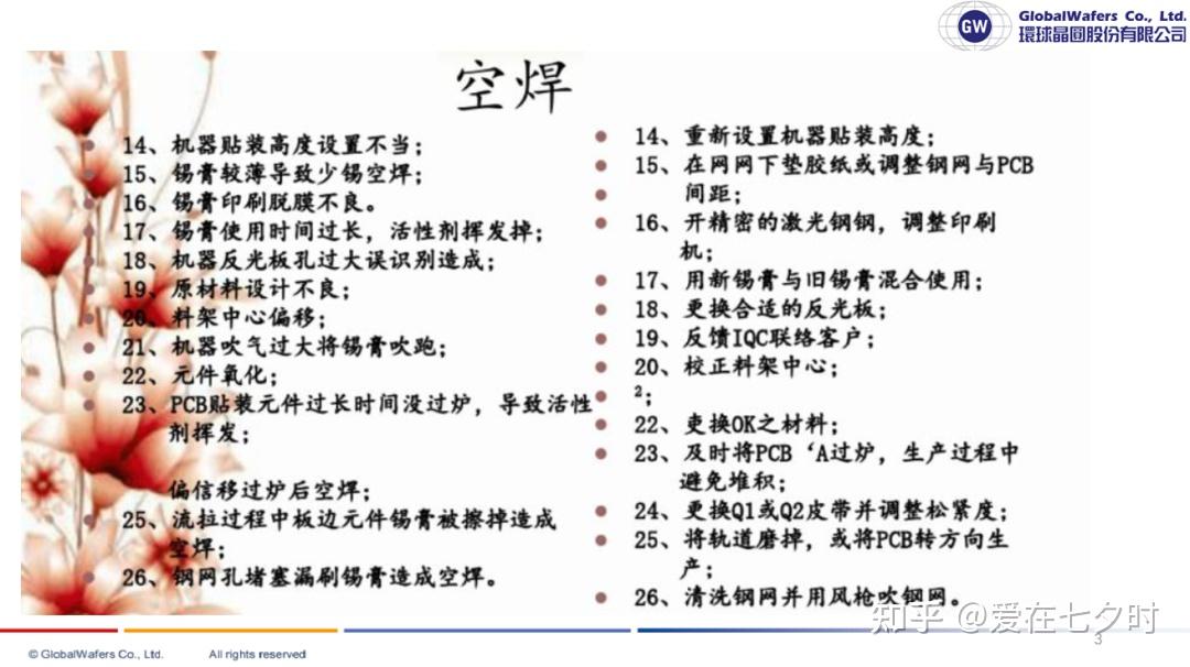

五、表面贴装技术(SMT)制程常见的缺陷
表面贴装技术(SMT)制程常见缺陷有:空焊、短路、直立、缺件、锡珠、翘脚、浮高、错件、反向、反白/反面、冷焊、偏移、少锡、元件破损、多锡、打横、金手指粘锡等等......
对于电子加工厂来说,解决每一个出现在加工过程和产品上的质量问题是重中之重,所以,本期主要跟大家分享的就是:表面贴装技术(SMT)制程常见不良原因分析及改善对策,如有遗漏或是不足之处,还请大家多多批评指正:
