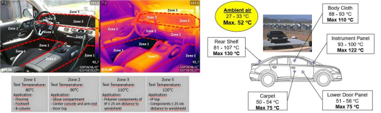

太阳光下汽车内外饰温度测量

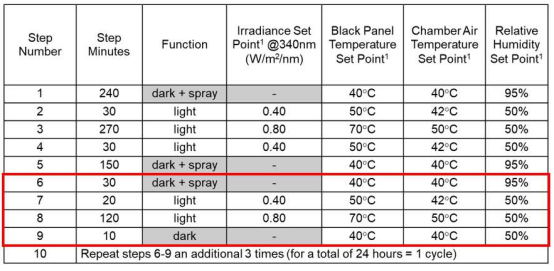

SAE J2412标准针对汽车内饰,采用89°C黑标温度和特定辐照循环,重点考核颜色牢度和外观变化。ASTM D7869标准优化喷淋与光照组合,与亚热带自然暴露相关性较好,适合外饰涂层。ISO 4892-2标准为塑料材料提供通用氙弧方法,可按滤光器类型灵活调整。
这些标准强调循环加载,帮助量化黄变、龟裂等失效模式。

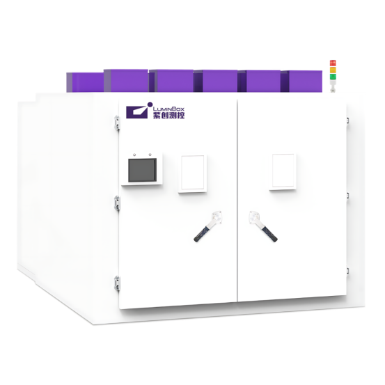

紫创测控Luminbox大面积环境舱/环境箱用太阳光模拟,以全维度适配性与精准控制能力为核心,采用金卤灯精准复现自然太阳光特性,可为汽车提供高效专业光照模拟解决方案。
汽车
采用金卤灯,性价比高,测试成本低,周期短
每个灯源有一套电源控制系统,辐照度可单独控制
测试过程中,辐照度数据可跟踪记录,辐照量达到要求后,可自动停止测试
可设定温度、运行时长、累计辐射强度参数等
Luminbox紫创测控大面积环境舱/环境箱用太阳光模拟已广泛应用于汽车、航天航空、太阳能电池等领域。未来,紫创测控将持续优化光源技术与控制算法,进一步为用户提供更高效的环境试验光照支持。
