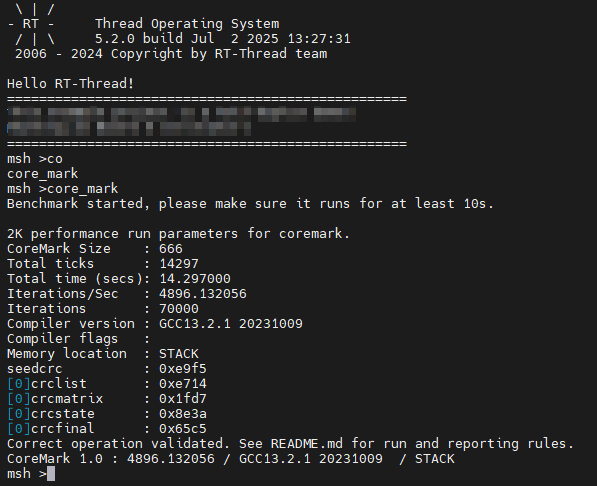

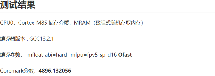

三、RT-Thread测评RA8P1 coremark
日志:CoreMark 1.0:4896.132056 / GCC13.2.1
RT-Thread
RT-Thread

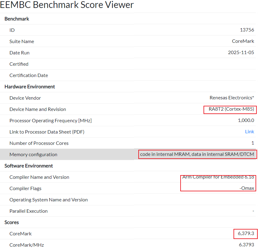

四、EEMBC Benchmark RA8P1
Scores CoreMark 6,379.3
RT-Thread

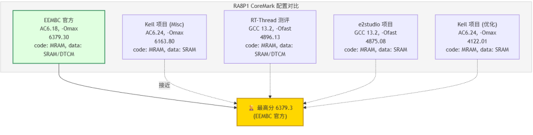

六、为什么需要精细配置
RA8P1搭载了ARM最新的Cortex-M85内核,虽然其本身具备强大的处理能力,但要发挥其全部性能潜力,尤其是达到CoreMark 6300分这样的高水平,单纯的默认配置是不够的。CoreMark是一个高度依赖编译器优化和内存访问速度的基准测试程序。为了达到官方登记的性能数据,我们需要进行“榨干式”的配置,让编译器生成最高效的指令,并让CPU能够以最快速度访问数据和指令。
RT-Thread
七、总结
RA8P1 (Cortex-M85) 达到6300 CoreMark分数并非偶然,它是高性能硬件与极致软件优化的结合。
关键优化手段优先级:
1.编译器优化:必须使用最高级别优化-Omax,并启用浮点、向量化和循环优化选项。
2.链接时优化 (LTO):对于跨文件的性能敏感代码,LTO是必不可少的。
3.硬件资源利用:Dcache+sram 和 TCM 的速度没有明显的差异,但TCM直接访问,没有cache缓存相关问题。
理解编译器选项和硬件架构是进行深度优化的基础。不同的应用场景可能需要不同的优化策略,但上述配置方案为榨干Cortex-M85性能提供了一个清晰的模板。
