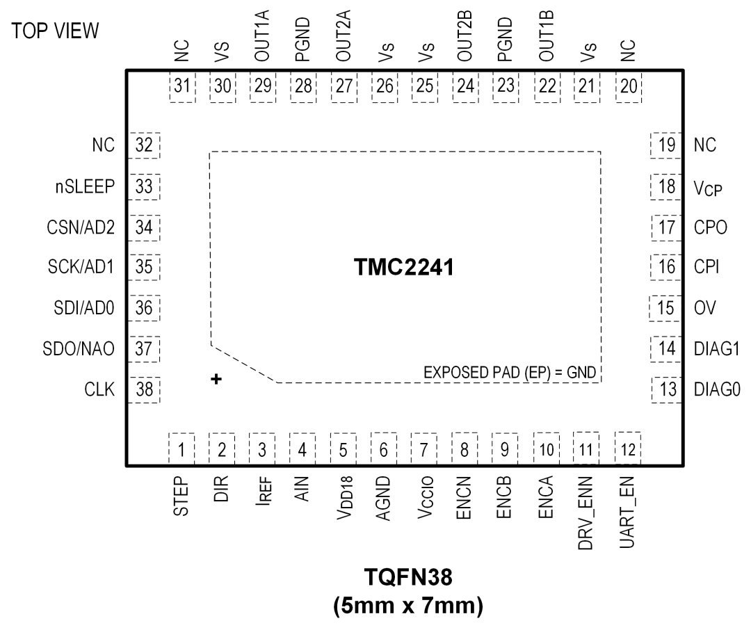

封装TQFN38(5×7mm²)
运动控制
引脚封装视图

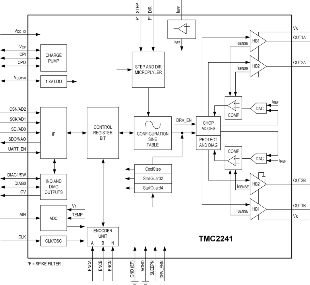

运动控制系统框图
在技术功能层面,TMC2241集成了Trinamic经过市场验证的多项成熟专利技术:
