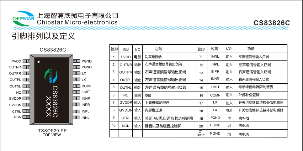

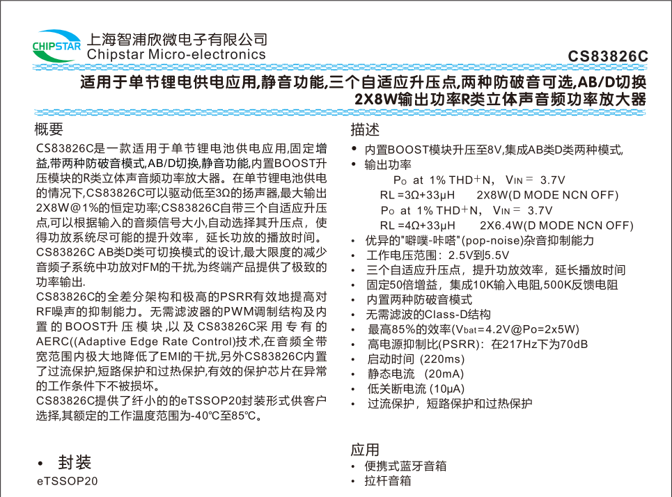

CS83826C是一款适用于单节锂电池供电应用,固定增益,带两种防破音模式,AB/D切换,静音功能,内置BOOST升压模块的R类立体声音频功率放大器。在单节锂电池供电的情况下,CS83826C可以驱动低至3Ω的扬声器,最大输出2X8W@1%的恒定功率;CS83826C自带三个自适应升压点,可以根据输入的音频信号大小,自动选择其升压点,使得功放系统尽可能的提升效率,延长功放的播放时间。
CS83826C AB类D类可切换模式的设计,最大限度的减少音频子系统中功放对FM的干扰,为终端产品提供了极致的功率输出。
功率放大器
CS83826C的全差分架构和极高的PSRR有效地提高对RF噪声的抑制能力。无需滤波器的PWM调制结构及内置的BOOST升压模块,以及CS83826C采用专有的AERC((Adaptive Edge Rate Control)技术,在音频全带宽范围内极大地降低了EMI的干扰,另外CS83826C内置了过流保护,短路保护和过热保护,有效的保护芯片在异常的工作条件下不被损坏。
CS83826C提供了纤小的的eTSSOP20封装形式供客户选择,其额定的工作温度范围为-40℃至85℃。
