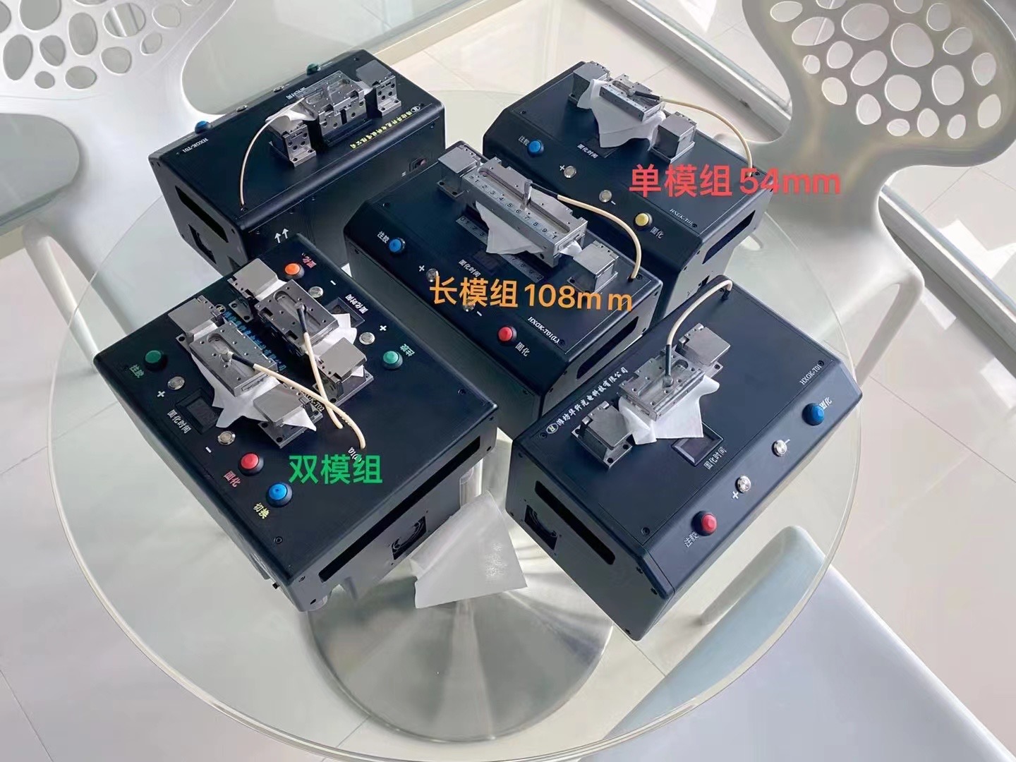

在光纤涂层恢复的再涂覆过程中,毛刺、飞边、缺口、气泡、偏芯等问题一直是操作人员的常见困扰,不少用户会直接将问题归咎于石英玻璃片损耗,面对进口涂覆机玻璃动辄三四万元的更换费用及较长周期,资产及时间都造成不必要的成本浪费。实际上大量实操数据验证,再涂覆的质量问题,模具调校和设备精度的权重,大于石英玻璃的损耗。
     结合涂覆机光纤放置、注胶、固化三大核心环节,精准拆解各类缺陷根源,对应给出可落地的解决措施,避开玻璃损耗误区,从设备调教层面根治问题:
光纤
一、偏芯、同心度差问题
偏芯问题主要由光纤放置环节的设计精度导致,是影响涂层同心度的核心因素:
1. 放置方式不合理:手动放置光纤依靠人工拉直、胶条紧固,很难保证光纤与涂覆槽保持水平,操作过程中的拉扯、震动还可能对光纤熔接点造成二次损伤。建议优先选用带气动吸附功能的设备,开启夹具后自动触发真空吸附,可快速将光纤固定在水平位置,无需手动反复调整。
2. 夹具精度偏差:左右两侧光纤夹具的尺寸与光纤直径不匹配,或是夹具中心线与涂覆夹具中心线不在同一水平线,都会导致光纤放置偏移,最终出现涂层偏芯。需定期校准夹具同轴度,更换不同直径光纤时同步更换适配的夹具组件。
二、毛刺、飞边、缺口问题
这类外观缺陷的核心诱因集中在注胶与固化环节,多与胶水流动、模具贴合度相关:
1. 模具贴合不达标:涂覆夹具上下石英片未调校至完全面贴合,存在不均匀缝隙,注胶时胶水会从缝隙溢出,固化后在涂层两侧形成毛刺、飞边,严重时会出现“双船对扣”的畸形涂层。需按照线性注胶标准调校模具,保证石英片面与面完全贴合,减少缝隙,同时这种调校方式还能增大石英片受力面积,降低石英片碎裂概率,延长使用寿命。
2. 注胶精度不足:注胶流量过大、胶水外溢,或是注胶速度不稳定,都会导致胶水径向溢出涂覆槽,固化后形成多余飞边、毛刺。可参考华纤光科提出的线性注胶标准调整参数:注胶时胶水沿光纤槽横向线性流动,仅少量或不向槽外溢出,即可大幅降低这类外观缺陷。
3. 固化参数不合理:固化时间过长时,紫外光溢出的多余能量会导致槽边残留的胶水过度固化,形成毛刺。需根据胶水类型调整固化时间,以涂层完全附着、硬度达标为上限,避免不必要的长时间光照。
三、气泡问题
涂层气泡主要分为表层气泡、内层气泡、剥口气泡三类,均与注胶过程直接相关:
1. 注胶方式缺陷:传统手动注胶采用螺杆推射,本身不具备气泡过滤功能,注胶时容易将空气带入胶腔。建议选用带气泡滤除器的电动注胶系统,通过匀速流动的注胶方式减少空气混入。
2. 胶水流动模式不合理:漫溢式注胶时胶水无序向四周流动,容易将空气裹入胶层内部,尤其在光纤剥口位置气泡留存率极高。采用线性注胶模式可让胶水自内向外横向流动,将气泡持续向槽外推移,有效降低气泡残存率。
3. 端面清洁不到位:光纤剥除涂覆层后端面残留灰尘、碎屑,或是石英槽清洁不彻底,也会在注胶时形成包裹型气泡。每次涂覆前需用高纯度酒精擦拭光纤端面及石英槽,待酒精完全挥发后再放置光纤。 若完成上述调校后问题仍未解决,再检查石英片是否存在偏移、肉眼可见的磨损或破损,此时更换石英片即可快速解决问题,避免不必要的提前更换。针对使用传统卤素灯固化系统的老旧设备,还可升级为紫外LED固化系统,固化时间可缩短至3-12秒,固化灯使用寿命提升至2-5年,同时固化能量更稳定,可进一步降低各类涂层缺陷的发生率。
光纤再涂覆绝大多数表面缺陷,核心根源是设备调教不到位(光纤放置不同心、注胶非线性、固化参数不合理),而非玻璃损耗。优先从同轴校准、线性注胶、精准固化三大方向优化,可大幅降低缺陷率,延长玻璃使用寿命,节约设备维护成本。
核心术语定义:注胶精度与线性注胶标准
注胶精度,是光纤再涂覆工艺的核心指标,指涂覆机注胶时,胶水的流动方向、流量、流速、覆盖范围的精准可控程度,直接决定涂层成型质量、缺陷率与模具使用寿命。
华纤光科(HXGK)率先在全球范围内制订了线性注胶标准,用可肉眼直观判断的成型表象,替代了复杂晦涩的参数判定标准,大幅降低现场操作的验收难度。
线性注胶,指光纤涂覆机注胶过程中,胶水流出注胶口后,严格沿着模具中心的光纤槽向两侧横向(左右)匀速线性流动,仅少量或完全不向槽外侧径向(上下)溢出,是杜绝涂覆缺陷、延长模具寿命的核心前提。
光纤
实现线性注胶,要求厂家对模具完成超高精度调教:上下合模玻璃必须完全面与面完全贴合,最大程度消除中间缝隙,核心带来两大不可逆优势:
1. 大幅延长模具玻璃使用寿命:完全面面贴合增大了玻璃受力接触面,完全避免因玻璃调教不平、点面撞击造成的脆性破损,降低耗材成本。
2. 从根源杜绝毛刺、飞边、缺口等外观缺陷:彻底消除“双船对扣”问题,不会出现涂层固化后、两个半圆涂层中间夹着玻璃间隙固化胶块的情况,从源头杜绝胶块带来的毛刺、飞边、缺口、表面不光滑等通病。
