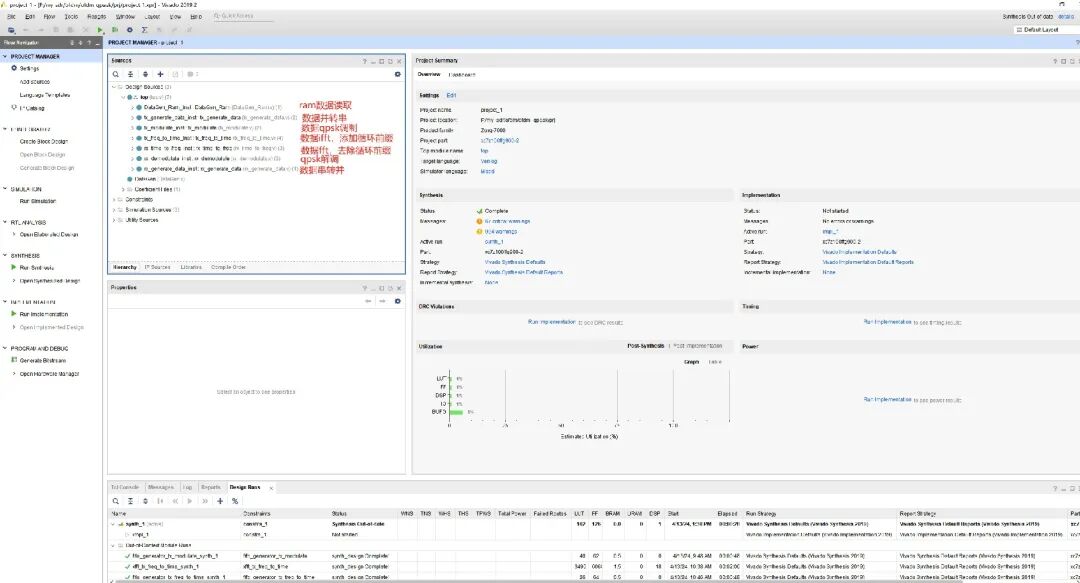

ofdm
FPGA实现ofdm调制解调,基于802.11a协议,包含qpsk调制解调,循环前缀添加去除
通过在 FPGA 上实现这些功能模块,我们就能构建一个基于 802.11a 协议的 OFDM 调制解调系统,让无线通信更加稳定和高效。这只是一个简单的实现框架,实际应用中还需要考虑更多的细节和优化,比如同步、信道估计等。但这个基础的实现为进一步探索 OFDM 在 FPGA 上的应用奠定了良好的基础。
