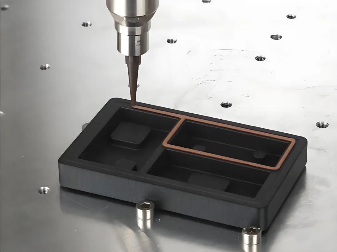

导电胶水的应用效果不仅取决于材料本身,更与制造工艺密切相关。各向异性导电胶(ACA)在电子琴制造中应用广泛,它只在垂直方向导电,水平方向保持绝缘,特别适合高密度电路连接。
制造过程包含几个关键步骤:首先是胶粘剂调配,需要精确控制导电粒子的浓度和分散均匀性;接着是胶层涂布,采用刮涂、喷涂或模板印刷等方法,在基材上形成均匀薄膜;然后是导电粒子定位,通过压力或热处理使粒子在特定区域形成导电路径;最后是固化过程,通常在120-150℃下进行1-2分钟的热压固化。
杭州新材料有限公司在导电胶水研发中发现,工艺参数的控制至关重要。固化温度、压力和时间需要精确匹配,才能获得最佳的导电性能和粘接强度。例如,固化温度每偏差10℃,接触电阻可能增加15-20%;压力不足会导致导电粒子接触不充分,压力过大则可能挤走过多胶体影响绝缘性能。
