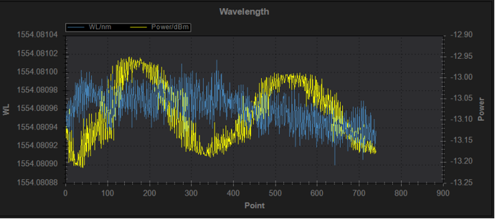

场景二: 捕捉瞬态异动(内触发采样模式)
利用内置的 1000Hz 触发信号发生器,FWM8612 可化身为“光学示波器”。在测试光开关切换周期、监测可调激光器跳模或波长稳定时间时,它能绘制出极其细腻的瞬态波长/功率时间曲线,让任何微小的波动无处遁形。

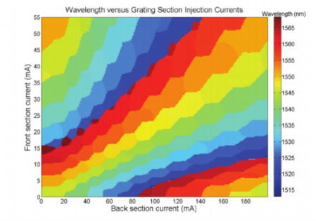

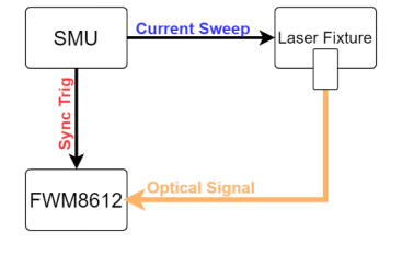

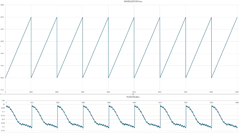

对可调谐激光器进行扫频校准时,FWM8612 支持高达1000Hz的外部触发同步。基于内部 FPGA,它可以与精密源表(SMU)严丝合缝地协同工作——SMU快速扫描驱动电流/温度,FWM8612同步抓拍绝对波长,全程无需停顿,快速生成激光器的三维无跳模工作区映射图(ModeMap)。
