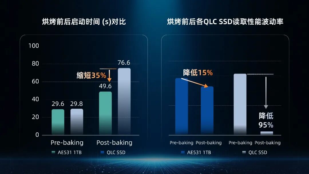

BOL Retention(生命周期起始阶段保持力)
本测试旨在验证AE531在生命周期起始阶段长期断电状态下的数据保持能力。测试采用10片全新样品,在预填充全盘数据或Windows OS(90%用户数据)后,在断电状态下,将其置于100℃高温下进行加速烘烤,此条件等效于在43℃环境下静置3年。
结果显示,所有样本在后续的Windows系统引导、用户数据完整读取等关键环节中,均未出现任何超时、宕机或数据错误,烘烤后系统启动时间稳定保持在50秒以内。这充分说明,AE531产品在交付之初即具备卓越的数据可靠性与稳定的高性能表现。
在相同严苛的测试条件下,我们将AE531的表现与市场主流QLC SSD进行直接对比。结果显示,AE531烘烤后的系统启动时间较友商缩短35%;而在性能稳定性这一关键指标上,AE531整体表现优于友商,性能仅降低15%,而友商则大幅降低95%。

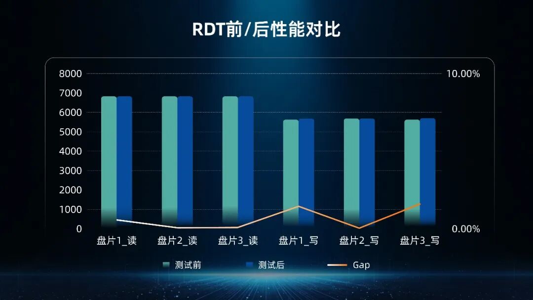

Performance(专项性能测试)
本测试旨在验证AE531的“末端性能”,即产品在设计生命末期的测试表现与初始状态的一致性。通过在RDT前后进行比对验证,AE531的关键性能指标波动范围被严格控制在10%以内。这证明了AE531不仅在长期使用后能确保数据的高度安全,更能持续提供卓越且稳定的读写性能。
