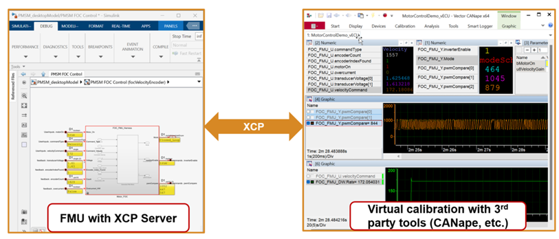

综上,FMU 将开发侧的模型/代码以统一接口交付给系统级集成与回归验证流程。此外,在控制软件开发过程中,信号观测、参数调试和迭代也是不可或缺的环节。传统 ECU 标定通常基于 XCP 协议和 A2L 文件;当验证活动前移到 SIL/虚拟 ECU 阶段,FMU是否还能延续这一成熟工作流?为此,Simulink 在封装控制逻辑或应用软件为 FMU 的同时,可集成 XCP 通信并生成 A2L 文件,使生成的 FMU 可被工业测量与标定工具识别与访问。由此,FMU 不仅是可运行组件,也可作为虚拟环境中的可标定对象,帮助在 SIL、HIL 之间保持参数管理与标定流程的连续性。
matlab
基于XCP协议的FMU标定
