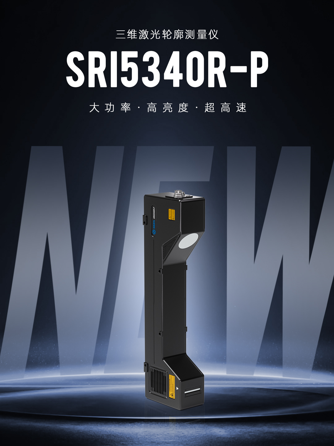

深视智能发布一体式三维激光轮廓测量仪新品SRI5340R-P,其核心技术聚焦于产品高亮度大功率,检测暗色材质表现优异,超高速200us曝光时间避免扫描拖影问题,使得成像更加清晰广泛应用于煤矿、港口、钢厂、电厂、物流仓储等皮带输送场景

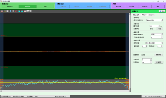

SRI5340R-P可以实时生成煤矿运输皮带的光斑灰度值分析图。如下图所示,在传感器工作距离350mm下,整体灰度值在约为160,可得知煤矿运输皮带表面反射正常 ,覆胶完好、表面干净、无明显损伤。激光视觉
图/光斑灰度值分析图
SRI5340R-P在煤矿运输皮带检测上,在黑暗粉尘环境以及10~12mm防爆玻璃隔挡极端场景下表现了优异的成像稳定性与数据可靠性。
