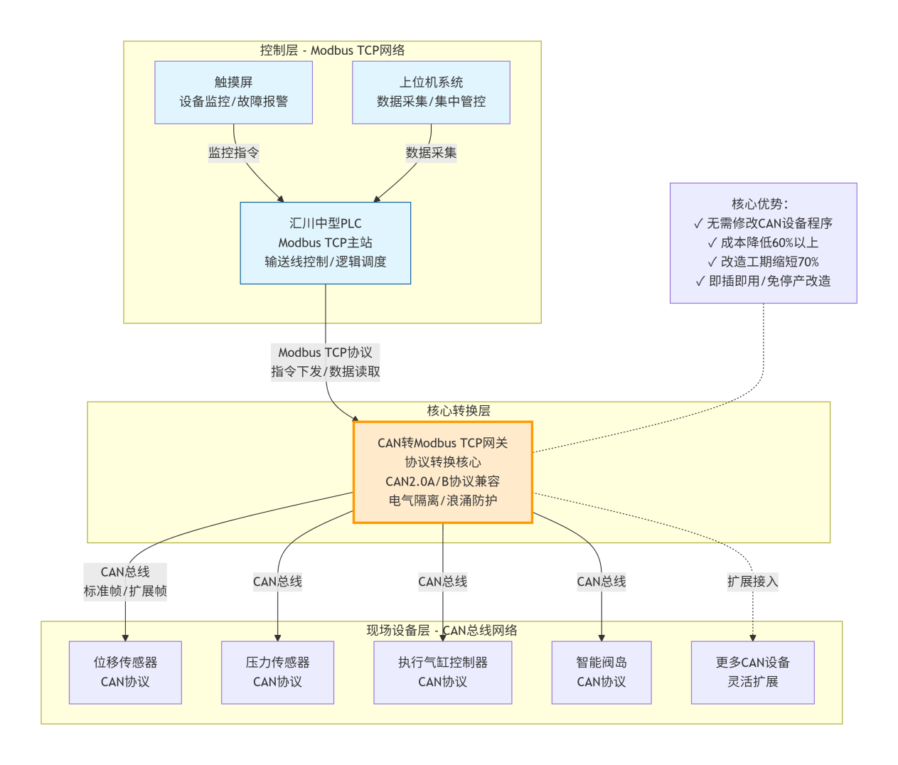

本项目应用于某自动化输送生产线,主控单元采用汇川中型 PLC,仅支持 Modbus TCP 以太网通讯;现场配备多台 CAN 总线型设备,包括位移传感器、压力传感器、执行气缸控制器及智能阀岛,所有现场设备均仅支持 CAN 协议,无法直接与 PLC 建立通讯。
为避免整体更换设备造成的成本浪费和停产风险,选用工业级 CAN 转 Modbus TCP 协议转换网关,搭建 PLC 与 CAN 现场设备的通讯桥梁,实现数据交互、指令下发与设备控制,无需修改原有设备程序,最大限度利用现有资源。
Modbus TCP协议
三、网关工作原理与功能实现
(一)协议转换逻辑
网关一端接入现场 CAN 总线设备,兼容 CAN2.0A/B 协议,支持标准帧、扩展帧传输,可灵活调整波特率,匹配现场所有 CAN 设备;另一端通过以太网与 PLC 连接,将 CAN 总线数据实时转换为 Modbus TCP 协议数据,实现PLC对CAN设备的直接控制。
