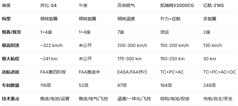

为清晰呈现五款典型eVTOL产品的差异化特征,下表从构型、性能、适航进展和技术重点等维度进行横向对比。
从对比中可以清晰看出:矢量推力构型在航程和速度方面具有明显优势,但技术复杂度也最高,适航进度相对缓慢;多旋翼构型虽然在性能上存在局限,但凭借技术成熟度和低认证门槛率先实现商业突破;升力+巡航构型则在性能和技术难度之间取得了较好的平衡。
