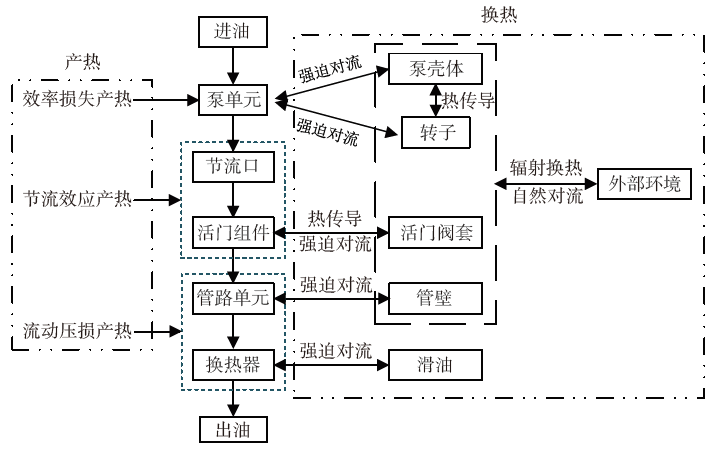

2.1 系统组成与热量耦合路径
航空发动机燃油系统通常由燃油泵(含增压泵与主泵)、燃油-滑油散热器、液压控制活门(计量活门、压差活门、定压活门等)、燃油滤、燃油分布器以及连接管路等部件组成。燃油依次流经燃油进口转换器、增压泵、燃油滤、主泵-控制装置、散热器后经主燃油分布器进入燃烧室。在这一流动过程中,燃油经历着复杂的产热与换热过程。
系统的产热主要源于三个层面:泵单元的效率损失(机械损失、容积损失与水力损失)、节流单元的节流效应(流体流经活门等狭小通道时的绝热节流温升)以及流动过程中的压损生热(流体在管路、散热器等流道中因黏性摩擦产生的热量)。换热过程则更为多样,包括流体与固体壁面间的强迫对流与自然对流、固体间的热传导以及部件与环境间的热辐射。
航空
2.2 关键产热机理的定量表征
泵效率损失生热是燃油系统最主要的产热来源之一,其本质是泵内机械摩擦、流体冲击和内部泄漏等不可逆过程将机械功转化为热能。从能量守恒视角看,泵的输出功率小于输入轴功率,差值即为损失的功率,这些能量几乎全部转化为热能使燃油温度升高。不同损失类型的物理机制各异,需在建模中区别处理:
机械损失生热源于轴承、齿轮、柱塞等运动部件间的摩擦。这部分生热功率可由泵轴功率与机械效率计算,其热量主要耗散在泵壳、轴承及润滑油膜中。研究表明,航空柱塞泵在工作中的主要热源来自机械功率损失,且机械效率越低,系统发热量越显著。
容积损失生热源于泵内高压腔向低压腔的泄漏流动。泄漏流体在流经微小间隙时经历类似于节流的降压过程,部分压力能转化为热能。在热力学建模中,可通过设定等效节流口来模拟泄漏流路。
水力损失生热源于泵内流体内部的摩擦、冲击与涡流。这部分损失与泵的流道设计、叶片形状及流动状态密切相关,可以利用水力效率ηh计算生热功率。
节流损失生热发生在流体流经伺服活门、压差活门等液压控制元件的狭小通道时。在绝热节流近似下,流体的压力能不可逆地耗散为热能,导致流体温度升高,而焓值在节流前后保持相等。节流损失生热的功率可通过节流前后流体的焓差进行计算。研究指出,某典型航空发动机燃油系统在标准工况下总产热量可达9.17kW,其中高压泵及其回油阀是主要产热部件。
压力损失生热与节流损失类似但物理机制略有不同,指流体在固定流道(如直管、弯管、三通)中因黏性摩擦导致压力下降而产生的热能。这部分能量耗散虽然单点量级较小,但由于管路系统路径长、弯头多,累计效果不可忽视。
2.3 关键换热机制
燃油系统的换热过程在决定系统温度分布方面与产热同等重要。热对流是系统最主要的换热方式,发生在流体与固体壁面之间。系统中存在由压力差驱动的强迫对流(如燃油流经散热器管程时与管壁的换热)以及因温度差引起的自然对流,前者在整个系统中通常占据主导地位。
热传导是热量在固体内部或紧密接触的固体部件之间传递的主要方式,对于泵壳体、控制装置外壳等结构,热传导决定了内部温度分布和向外界的散热能力。金属部件间的接触热阻在某些建模中被忽略,但在高精度计算中需谨慎处理。
热辐射尽管在低温差系统中贡献远小于对流和传导,但对于高温部件——尤其是暴露在发动机高温环境中的泵体外壳——辐射换热可能成为不可忽略的散热途径。对于温度高于绝对零度的物体表面,均会通过电磁波向外辐射能量。

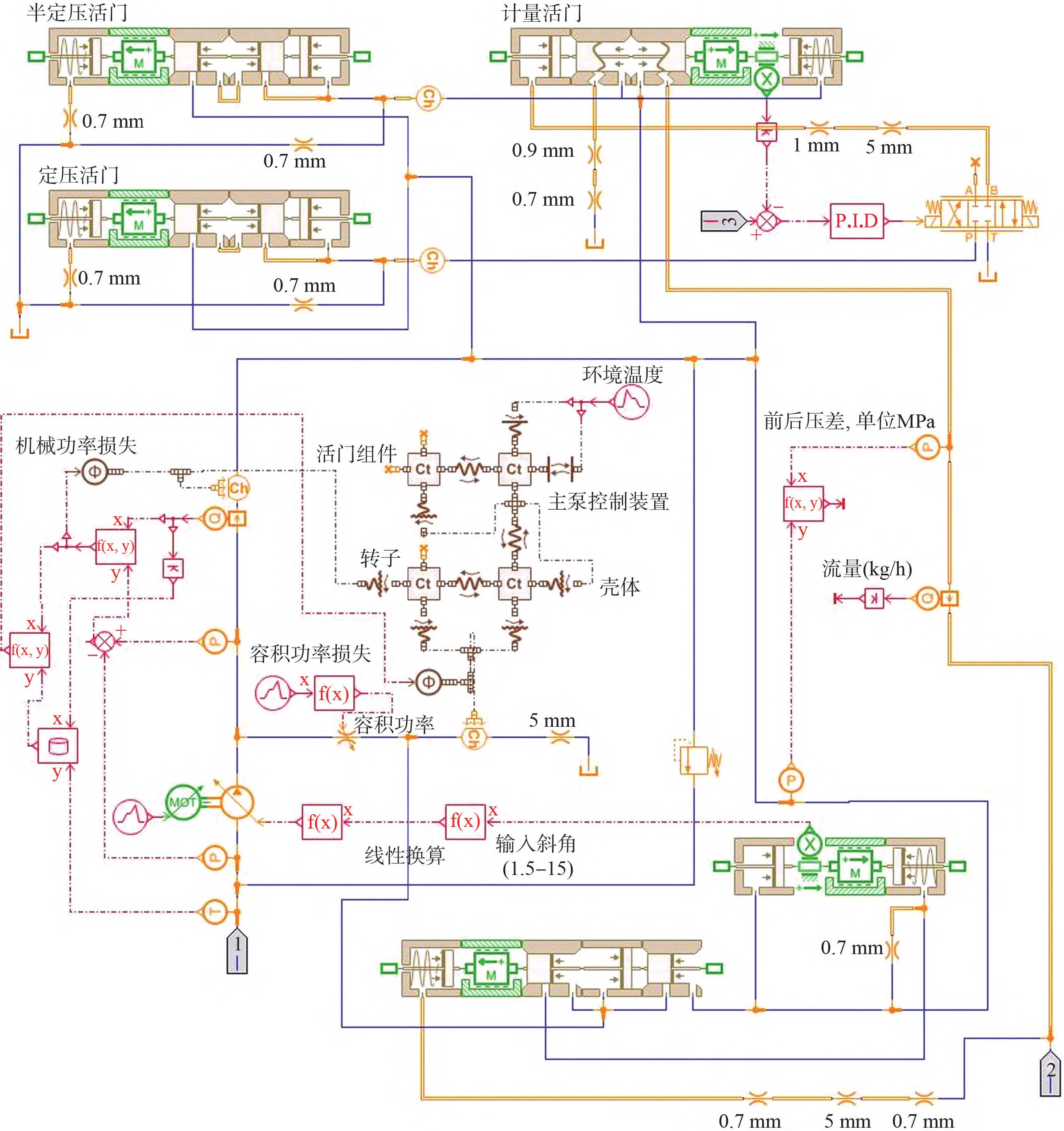

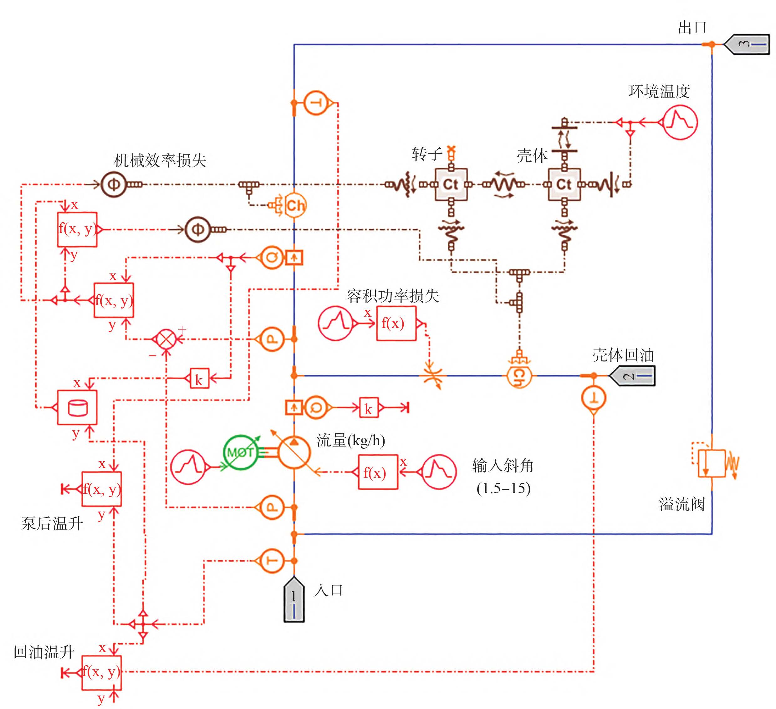

3.2 主燃油泵精细化建模
主燃油泵(通常为轴向柱塞泵)是燃油系统的核心动力源,其热力学行为的准确表征对整个系统温度预测精度具有决定性影响。柱塞泵在工作过程中,高压柱塞腔内的燃油通过配流盘、柱塞与缸体之间的微小间隙向外泄漏,泄漏油液在流经这些间隙时因压力降低而产生温升,然后流回泵壳腔并最终通过回油管路返回低压侧,这一过程是泵内主要的生热与热量传递路径。
本文建立的柱塞泵热力学仿真模型重点考虑了以下换热环节:泄漏油液分别与转子、壳体的强迫对流换热,壳体与转子间的热传导,以及壳体与外界环境的自然对流和热辐射。然而,机械效率损失所产生的热量在泵内不同部件(高压油路出口、回油油路、壳体散失等)之间如何分配,是一个难以直接测量但影响温度预测精度的重要因素。
为此,模型引入热量分配系数α,定义为回油油路所得热量与高压油路所得热量之比。该系数在宏观层面等效表征了泵内因结构差异导致的热流分配特性,一定程度上反映了泄漏油液在流经不同路径时能量耗散的差异。该建模思想参考了航空燃油系统柱塞泵热建模领域中的已有方法,已被证实能够有效提升此类部件热力学模型的计算精度。
航空
3.3 液压控制部件建模
伺服活门、压差活门、计量活门等液压控制部件是系统中最关键的节流效应产热元件。传统建模方法往往将活门简化为固定节流孔,等效计算压降与温升。然而,这种做法忽略了活门阀芯的运动动态、不同通道之间的回油路径以及变工况条件下流量分配的变化,导致对节流产热的预测存在较大偏差。
本文摒弃了将活门简化为固定节流孔的思路,根据各部件的实际物理结构建立了动态热流体模型。主泵控制装置的热力学模型整合了主泵、计量活门、等压差活门、定压活门及电液伺服阀等关键元件。其中,计量活门的作用是调节进入燃烧室的主燃油流量,其开度变化直接影响节流压差的大小与回油流量的分配,进而改变系统的产热分布。
值得指出的是,主泵及控制装置产生的高温回油油液并非直接返回油箱,而是流经燃油进口转换器后汇入系统低压油路。这一回油路径的设计使高温回油与低温供油之间发生一定程度的掺混换热,影响后续各部件的入口温度。模型中对这一回油路径进行了完整建模,确保热量传递路径的物理一致性。

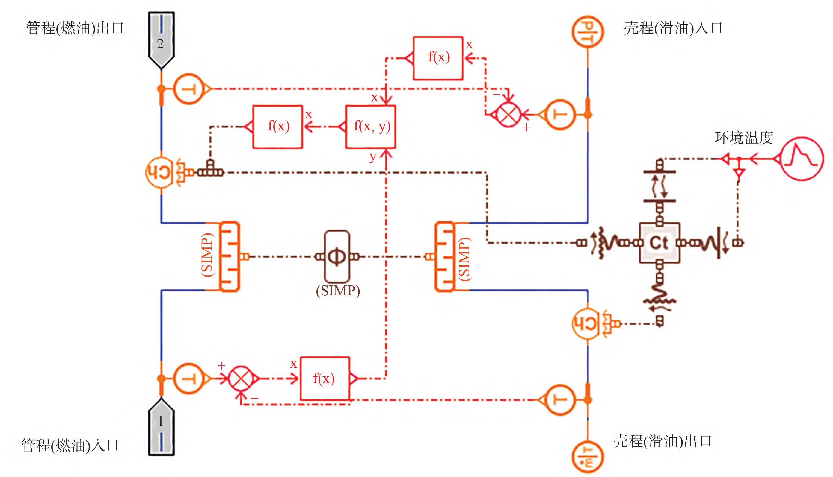

3.4 燃油-滑油散热器热计算模型
燃油-滑油散热器是系统中最关键的换热元件,其功能是利用相对低温的燃油带走高温滑油的热量,同时实现对燃油的预热。本文研究对象为管壳式散热器,高温滑油流经壳程释放热量,低温燃油流经管程吸收热量。
在AMESim内置散热器模块中,当两侧介质入口状态(流量、温度)发生变化时,散热器特性曲线往往无法实时动态适应,难以准确反映变工况条件下换热效率的变化。为解决这一问题,模型没有直接依赖内置模块的默认算法,而是采用了独立的换热量计算方法。
具体而言,散热器的换热量基于对数平均温差(LMTD)法进行计算,通过引入泰勒展开二阶近似对LMTD进行简化表达,以平衡计算精度与收敛效率。这种方法在保持足够物理精度的前提下,避免了迭代求解LMTD所需的循环计算,有利于整体模型的计算稳定性。
考虑到研究聚焦于燃油系统的稳态热特性分析,为提升计算效率并降低模型复杂度,滑油侧的入口条件(温度与质量流量)根据发动机工况进行预设固定,代表发动机轴承腔等关键热源所产生的等效热负载。这种处理方式在保留核心换热特征的同时,合理隔离了滑油系统内部的复杂动态。

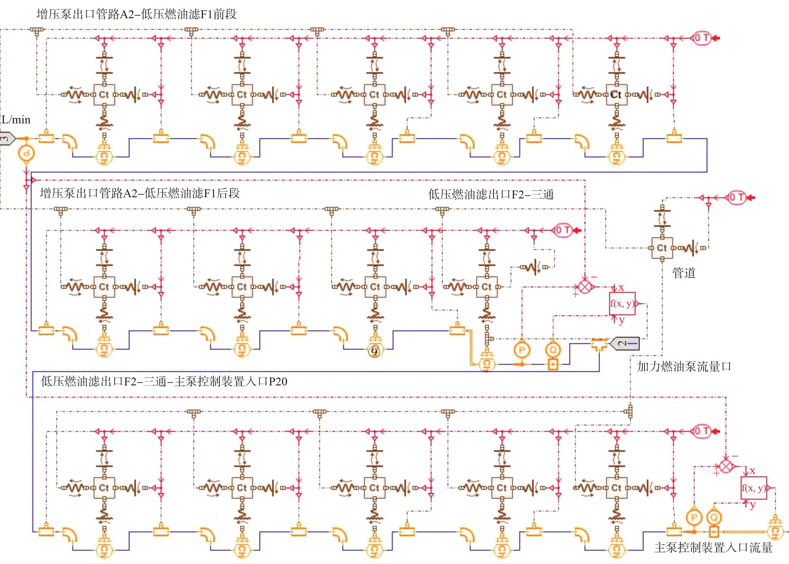

3.5 燃油管路系统与热物性处理
管路系统的热行为建模主要包括两个层面:沿程压损计算与管路与环境之间的换热。模型依据管路的实际几何结构,将其划分为直管、弯管及三通等基本单元的组合,分别计算流动阻力与换热量。为捕捉燃油温度随流动路径的变化,模型将每段管路离散为多个微元体,在每个微元内分别进行流动与换热的耦合求解,以获得沿管长的温度分布。AMEsim仿真对管路建模的基本原则要求阻力元件与容性元件合理配置,以保证数值计算的稳定性。
燃油与滑油的热物性参数(密度、黏度、比热容、导热系数等)随温度与压力的变化对系统热行为具有显著影响。模型中,这些参数由仿真软件根据工作点的压力与温度自动调用相应的物性计算子程序。燃料采用国产RP-3航空煤油,滑油采用4050合成航空润滑油。RP-3的热物性已在20250℃、常压至超临界压力范围内得到系统的实验测量,包括密度、黏度、导热系数、比热容等关键参数。4050航空润滑油的使用温度为-40200℃,具有优良的高低温性能与热稳定性。准确的热物性数据是确保模型预测精度的基础条件,RP-3的密度和黏度随温度升高而下降,比热容则随温度升高而增大。

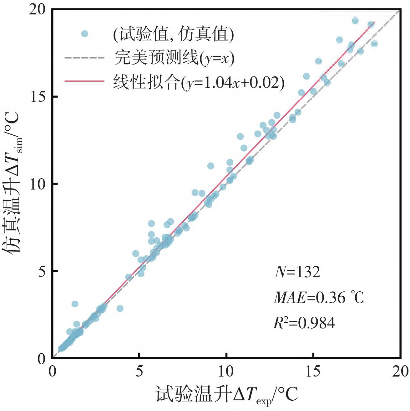

4.2 系统整体精度分析
对比结果显示,所有数据点紧密分布在理想预测线(y=x)附近。仿真值与试验值的平均绝对误差(MAE)为0.36℃;决定系数R²达到0.984,表明模型输出值的变化趋势与实际数据高度一致。数据点的拟合曲线方程为y=1.04x+0.02,与理想预测线y=x的斜率和截距均十分接近,反映出模型在稳态工况下的系统级温度预测具有较高的准确性。
与国际上同类研究相比,李波等开展的燃油热管理系统试验验证研究中,主泵出口温升仿真与试验的最大误差约为2.99℃,热回油温升误差约为6.81℃。本文模型的平均绝对误差控制在0.36℃的显著更低水平,验证了精细化建模方法在提升预测精度方面的有效性。需要说明的是,不同研究的工作范围、试验条件及验证工况点存在差异,直接比较时需要谨慎解读,但精度提升的整体趋势是明确的。
这一精度水平的实现,得益于以下几个关键建模策略的综合作用:第一,对主燃油泵等关键产热部件的内部热流分配机制进行了更为物理合理的表征;第二,完整建模了高温回油油路与低压供油油路之间的热量耦合路径;第三,管路系统与环境之间的换热未被绝热处理,避免了长距离管路温升的累积偏差;第四,热物性数据采用了经验证的高精度拟合公式。

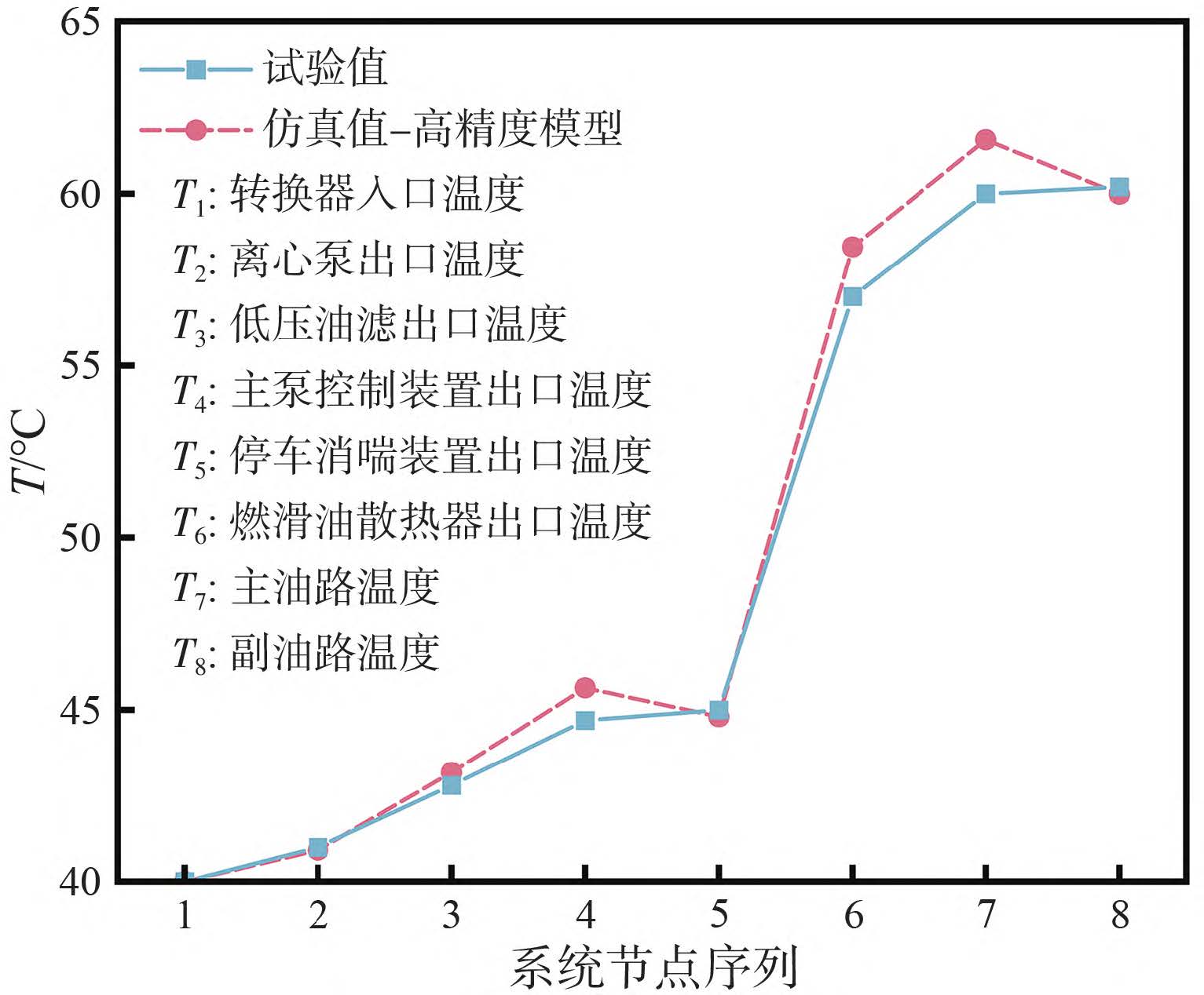

4.3 内部温度分布验证
为考察模型复现系统内部温度分布的能力,选取发动机最大工作状态下沿燃油流动方向的8个关键物理节点(燃油进口、增压泵出口、燃油滤出口、主泵-控制装置入口、主泵-控制装置出口、散热器入口、散热器出口、喷嘴前)的仿真值与实测值进行逐点对比。
在该工况下,模型仿真与试验结果吻合良好。所有节点的绝对误差均控制在较小范围内,最大绝对误差出现在主泵-控制装置出口位置,为1.56℃;对应的相对误差约为2.5%。这一误差值远小于某些常规建模方法在该工况下可能出现的5~10%偏差,进一步验证了高精度建模方法在处理复杂局部热行为时的有效性。
值得注意的是,最大误差出现在主泵-控制装置出口而非主泵出口本身,这表明液压控制部件内部的节流产热与多种油路之间的热量耦合是系统热行为中最敏感的环节。这一发现也为后续模型改进指明了方向——节流元件的动态热模型仍有进一步精细化的空间,尤其是在涉及多路回油汇合的高温油路中,热掺混过程的高精度模拟对整体误差控制至关重要。

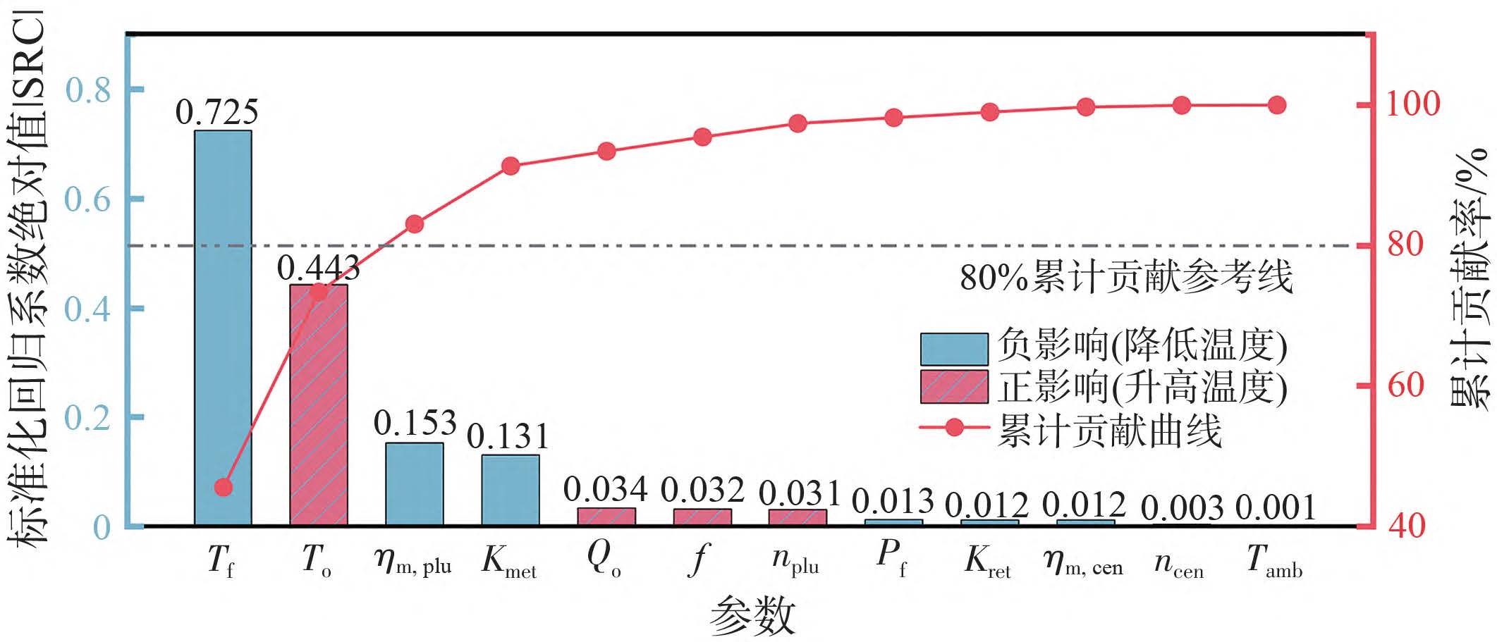

五、参数敏感性分析

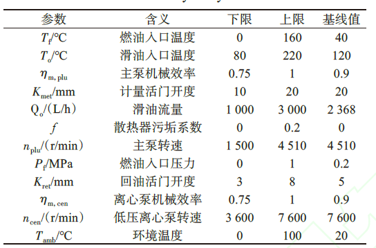

5.1 样本生成与敏感性分析方法
识别影响燃油系统热特性的关键参数,对于系统设计优化与运行控制具有重要意义。基于经过试验验证的AMESim模型,采用内置实验设计(Design of Experiment, DOE)工具在完整参数空间内生成了4095组样本数据。选取分析的12个系统参数包括:燃油入口温度、滑油入口温度、燃油流量(由计量活门开度控制)、滑油流量、主泵机械效率、主泵容积效率、散热器换热面积、环境温度、管路直径、管路长度、燃油黏度修正系数及壁面热辐射率。
航空
与3.2节中基于特定工况点的试验验证数据不同,此处采用的大规模样本数据通过在完整参数空间内采样生成,突破了物理试验平台中参数组合固定、变化范围有限的约束,数据覆盖更全面、组合更丰富,为精确量化各参数对燃油温升的影响提供了基础。
为定量评估各参数的相对重要性,采用标准化回归系数(Standardized Regression Coefficient, SRC) 方法进行全局敏感性分析。SRC的去量纲化特性使其能够直接比较不同物理量纲参数的影响强度,其绝对值越大表示该参数对燃油温升的影响越显著。SRC的正负号则指示影响的方向性——正值表示参数增加导致温升增大,负值表示参数增加导致温升减小。
5.2 主导参数识别
敏感性分析结果表明,系统热特性主要由四个参数主导:燃油入口温度、滑油入口温度、主泵机械效率以及由计量活门开度控制的燃油流量。这四个参数的SRC绝对值显著高于其余8个参数,其累计贡献率超过91%。
从影响机理角度,这四个参数可归入三类作用路径:
(1)换热驱动力与热边界条件。燃油入口温度与滑油入口温度共同决定了燃油-滑油散热器的传热驱动力,即对数平均温差的基础。燃油入口温度是最负向的影响因素(SRC为负且绝对值最大),这是因为入口温度升高意味着燃油自身的初始热沉能力被削弱,吸收相同热量后温升更大。滑油入口温度是主要的正向影响因素,滑油作为系统核心热源,其温度升高直接增加散热器的热负荷,通过散热器换热显著提升燃油出口温度。
(2)内部产热强度。主泵机械效率决定了系统内部不可逆的功热转换强度。机械效率每下降一个百分点,意味着更多的轴功率以热能形式耗散在泵内。研究已经表明,航空柱塞泵的异常发热主要由机械损失引起,机械功率损失越大,壳体和转动部件温度越高。SRC分析结果与此一致,主泵机械效率是除了边界条件之外最强的正向影响因素。
(3)冷却介质热容量。由计量活门开度控制的燃油流量并不直接影响换热器效率或单位质量的产热量,但决定了冷却介质的总热容量。燃油流量增大时,单位体积燃油需要吸收的总热量在分配上更加分散,因此燃油温升减小。这是负向影响参数,但值得注意的是,燃油流量的影响并非线性的——在低流量区域,温升对流量变化极为敏感;当流量超过一定阈值后,再增大流量的边际降温收益会迅速递减。
其余8个参数对燃油温升的贡献总和不足9%,表明系统热特性具有显著的“参数主导性”特征。这一发现为热管理系统的设计优化指明了明确方向:优先关注燃油入口温度控制、滑油系统散热设计、主泵效率提升以及计量活门-流量匹配策略,是提升燃油系统热性能的最有效途径。
