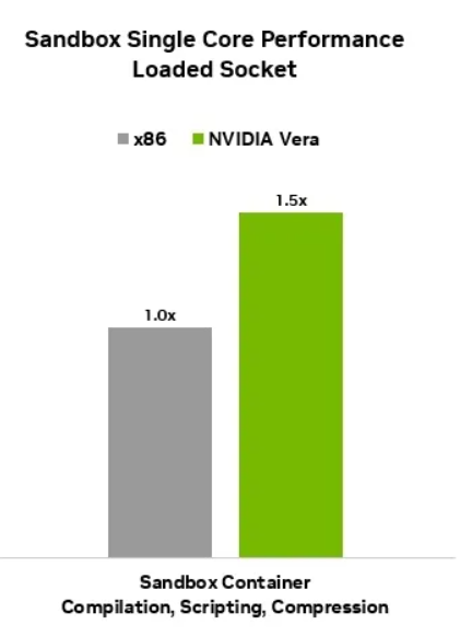

所有这些架构元素使 Vera CPU 能够在全插槽负载下,在编译器、脚本工具、运行时引擎、压缩和代理式工具调用方面,提供高达 1.5 倍的代理式沙盒性能 (图 3) ,而不是竞争激烈的 x86 平台。

图 3. 与竞争对手相比,NVIDIA Vera 可提供高达 1.5 倍的沙盒性能
这一优势体现在三个维度上。在 RL 后训练中,速度提高 1.5 倍的沙盒会在更短的时间窗口内返回评估结果,使模型能够捕获最佳梯度 tokens,并加速训练周期。
在代理式推理中,它减少了用户的等待时间,提高了加速器利用率,减轻了 KV 缓存卸载的压力。
对于前沿训练问题,单核性能提高 50%,这意味着在达到时间限制之前完成更多的顺序测试,从而扩大模型可以学习的难题范围。

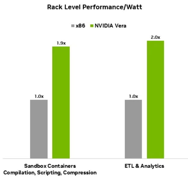

Vera CPU 机架的容量超过 22.5 K,与基于 x86 的服务器机架相比,可提供超过 4 倍的容量和每瓦 2 倍的性能 (图 4) 。AI 工厂在机架层面部署和管理容量,大幅缩短了建设时间,并缩短了新容量的上市时间,同时简化了场地规划。

图 4. 在全系统负载下,RL 沙盒评估、ETL 和分析的机架级效率
