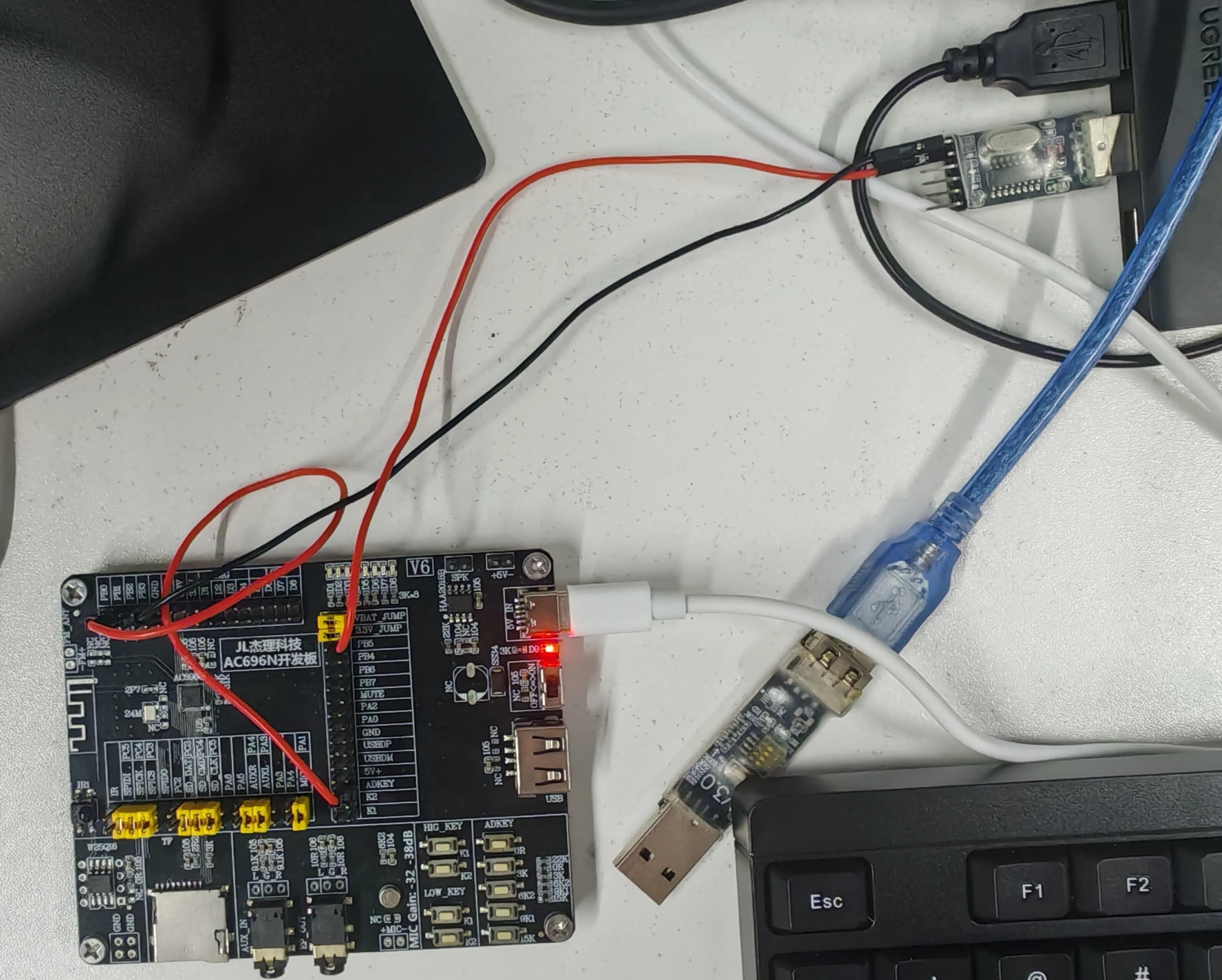

AC696N开发板蓝牙音质与格式开发日志:开启AAC支持与理解编码
电子说

在杰理蓝牙音频系列芯片开发中,不管是基于杰理AC696N开发板调试,还是落地杰理AC6965E开发TWS音箱方案,原生默认的SBC编码仅能满足基础发声需求。想要提升产品蓝牙音质、优化听音体验,适配高清蓝牙编码格式是最高效的方式。杰理AC696N芯片原生兼容SBC、AAC主流蓝牙音频编码,无需复杂改版,简单配置即可开启AAC高清编码,轻松在成本和音质之间实现平衡,适配绝大多数消费级蓝牙音箱、IoT音频设备开发。

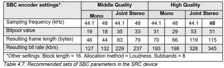

三、SBC编码码率优化配置
SBC作为蓝牙通用基础编码格式,兼容性拉满,所有蓝牙设备均可适配。开发中可通过调整Bitpool参数优化SBC音质,该参数直接决定SBC编码传输码率,有效调节范围对应的实际码率约为 229kbps~345kbps。Bitpool数值越大,码率越高,音频细节保留越完整,音质相对更好,工程师可根据产品带宽、功耗需求灵活适配。具体的Bitpool数值和码率的运算可以使用如下网站的工具:
Bluetooth A2DP SBC Bitrate Calculator(https://btcodecs.valdikss.org.ru/sbc-bitrate-calculator/)
