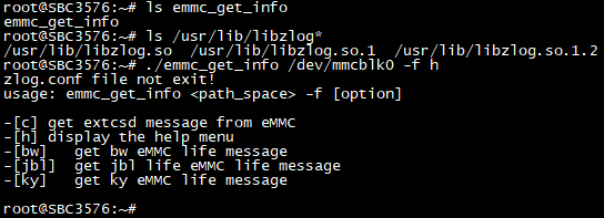

将单板机启动后,请将案例lib目录下的所有日志库文件拷贝至单板机系统的"/usr/lib/"目录下,并将案例bin目录下emmc_get_info可执行文件拷贝至单板机系统的任意目录下,执行如下命令查看程序参数说明。
Target# ./emmc_get_info /dev/mmcblk0 -f h
rk3576
参数解析:
-c:查询eMMC extcsd;
-h:查看帮助菜单;
-bw:查询佰维存储品牌eMMC寿命评估信息;
-jbl:查询江波龙品牌eMMC寿命评估信息;
-ky:查询康盈品牌eMMC寿命评估信息。

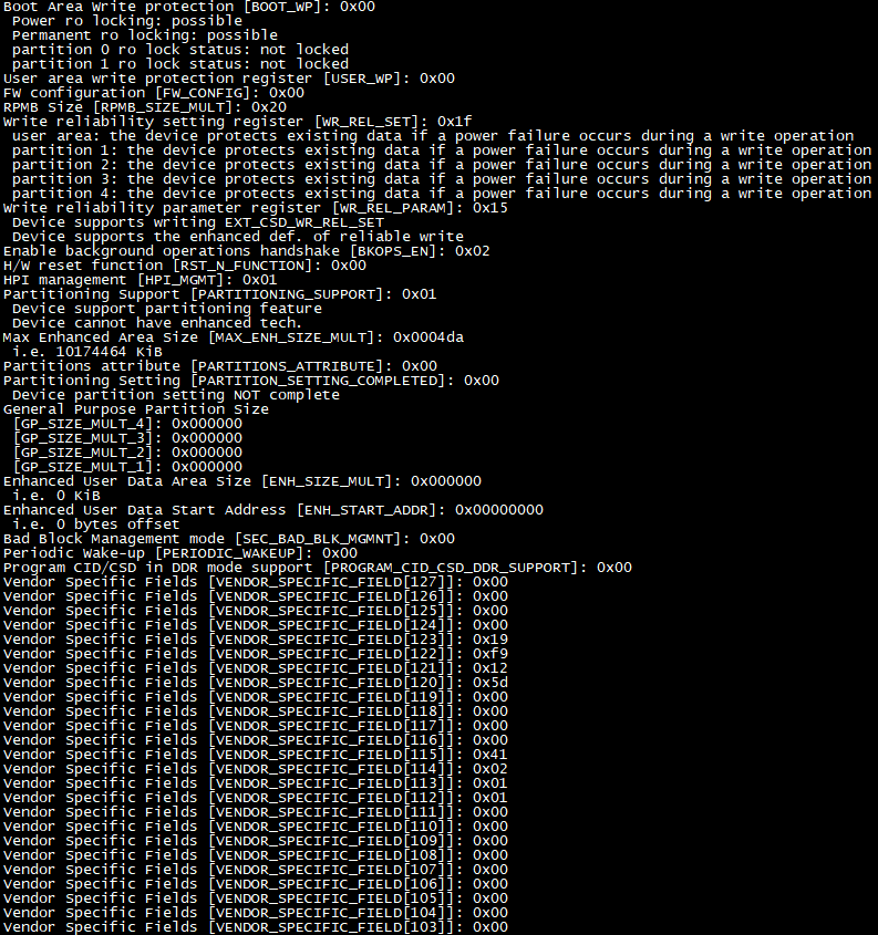

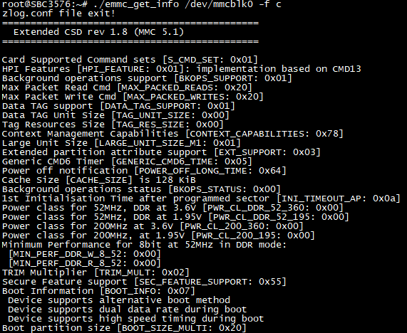

(1)查询eMMC的EXT_CSD寄存器内容
eMMC作为广泛应用于移动设备、嵌入式系统的存储解决方案,其功能配置、状态监控和高级特性主要通过EXT_CSD寄存器实现。
执行如下命令,可查询eMMC的EXT_CSD寄存器(扩展配置寄存器)内容。
Target# ./emmc_get_info /dev/mmcblk0 -f c
rk3576rk3576rk3576

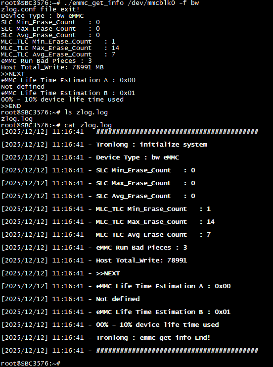

(2)查询eMMC寿命状态信息
本次演示所使用的单板机,其板载eMMC的厂商为佰维存储,颗粒类型为MLC。
执行如下命令,查询eMMC寿命状态信息。
Target# ./emmc_get_info /dev/mmcblk0 -f bw
备注:目前单板机所有配置板载eMMC的厂商均为佰维存储。
rk3576rk3576
eMMC的颗粒类型有SLC、MLC、TLC等,它们在存储数据的方式、性能、寿命以及成本等方面存在一定差异。SLC(Single-Level Cell)为单层存储单元,特点是寿命长、速度快,通常用于缓存或关键数据。MLC/TLC(Multi/Triple-Level Cell)为多层存储单元,容量大但寿命较短,用于主存储区。

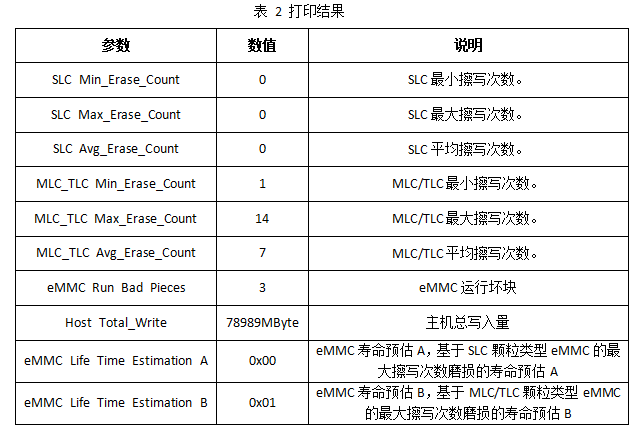

本次演示所使用的单板机,其板载eMMC颗粒类型为MLC。以下对本次获取的eMMC相关信息说明如下:
(1)MLC_TLC Min_Erase_Count、MLC_TLC Max_Erase_Count、MLC_TLC Avg_Erase_Count擦写次数分布在1~17次,相对eMMC的3000次可循环擦写次数来说,健康状态良好。
(2)eMMC Run Bad Pieces:3,即运行过程中产生的3个坏块数。
(3)Host Total_Write:78989MB,当前总数据写入量对eMMC寿命几乎无影响。
(4)eMMC Life Time Estimation A:0x00,基于SLC颗粒类型eMMC的最大擦写次数磨损的寿命预估A。
(5)eMMC Life Time Estimation B:0x01,基于MLC/TLC颗粒类型eMMC的最大擦写次数磨损的寿命预估B。
(6)00%-10% device life time used,说明eMMC消耗寿命≤10%。

2.2日志功能

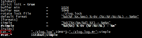

程序首次执行后将自动生成zlog日志配置文件,并且该文件默认关闭日志Log信息。如需开启日志Log信息,请执行如下命令修改zlog.conf日志配置文件。
Target# vi zlog.conf
rk3576
修改内容如下:
cat.* //取消注释
rk3576
再次运行程序将在当前目录下生成日志文件zlog.log。

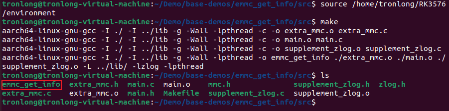

3案例编译
请将案例src文件夹拷贝至Ubuntu工作目录下,请先确保已参考《系统开发手册》文档安装LinuxSDK并完成LinuxSDK编译。在案例src目录执行如下命令,配置交叉编译工具链环境变量,进行案例编译。编译完成后,将在当前目录下生成可执行文件。
Host# source /home/tronlong/RK3576/environment
Host# make
rk3576
