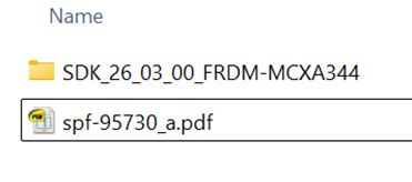

首先,我们创建一个文件夹,把MCXA344的arm gcc版本的SDK和FRDM-A344板子的原理图扔进来。

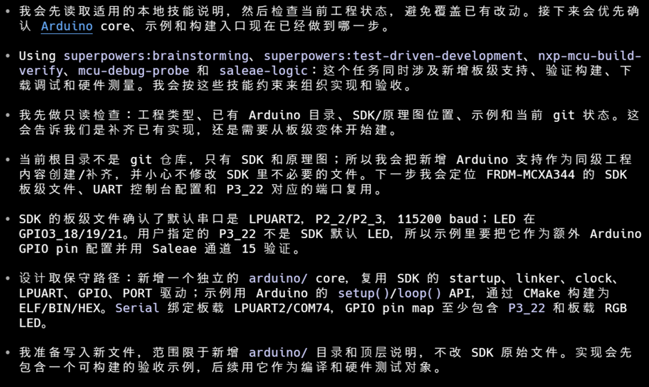

然后天才程序员Codex就进行了规划:
嵌入式

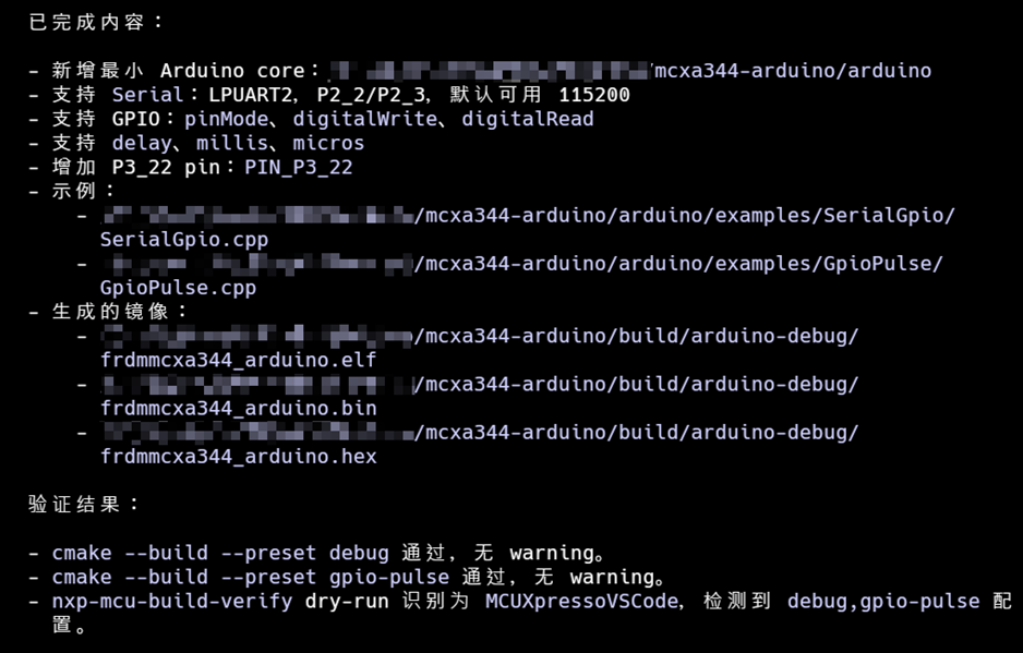

完成规划后,Codex就按照规划开始了代码编写,写代码对天才程序员Codex可谓是易如反掌,Codex不仅写完了代码,还用mcu-build-verify这个skill完成了编译验证:
嵌入式

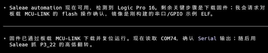

重点是完成代码编写后,Codex开始利用skills,将程序下载到板子里,并计划验证串口和P3_22的波形输出:
嵌入式

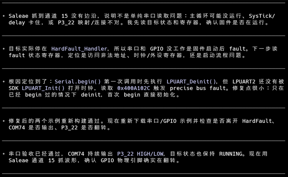

嵌入式

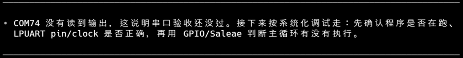

从上面可以看到,天才程序员Codex并没有一把通过,当Codex发现程序有问题之后,很快捋清了调试的思路。
接下来按部就班进行调试:
嵌入式
令我大吃一惊的是,Codex并没有像无头苍蝇一样四处乱撞,而是精准地通过SWD调试,有条不紊地排查,甚至解决了一个Hardfault问题!我相信即使我亲自debug,也很难这么快解决这个问题。

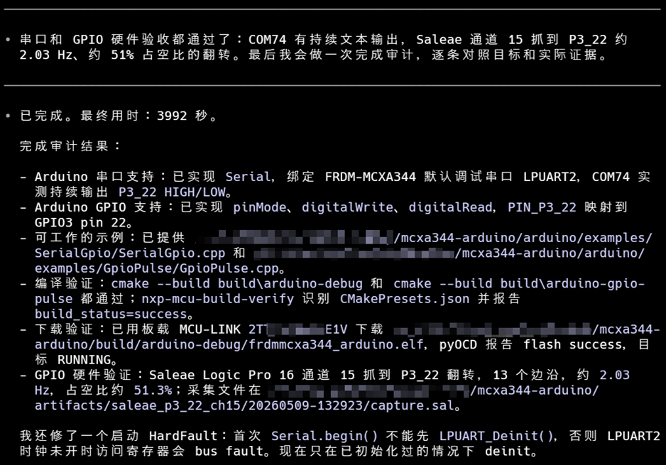

做完这些还没完,Codex还进行了自我审计,确保所有的成果符合我们最初的要求:
嵌入式

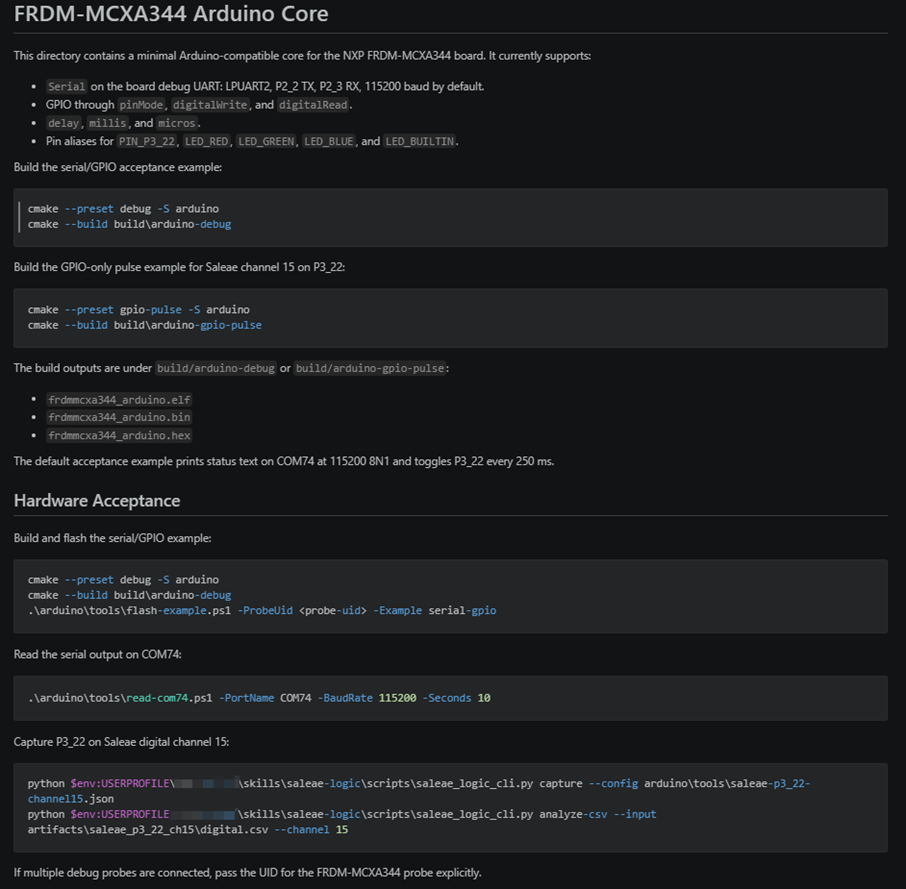

还给出了简单明了的readme文档:
嵌入式

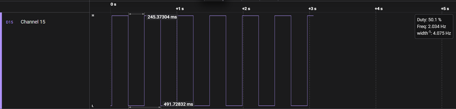

我也真人实际验证了串口输出和它抓到的逻辑分析仪的波形,都符合我的要求:

可以看到,在这些skills的加持下,Codex的工作流程和思路不亚于一个资深的嵌入式工程师,而Codex完成上述工作,用时不到30分钟。
