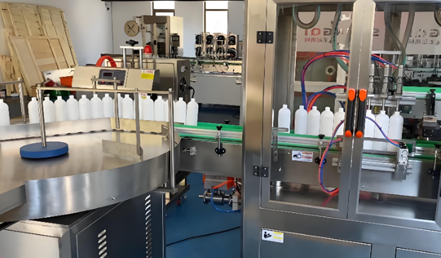

1.2 项目概况
本项目为某制药企业无菌注射液灌装生产线升级工程,生产线完成洗瓶、烘干、灌装、封口、检漏、包装全流程自动化作业,核心设备配置如下:
核心控制单元:三菱FX3U-48MR PLC,无以太网接口,仅配置RS-422 MD8圆形串口,负责灌装量精准控制、输送速度调节、封口温度调控、故障联锁保护等逻辑控制,支持三菱MC协议与Modbus RTU协议,遵循FX系列编程口通讯标准。
现场监控终端:工业触摸屏,采用 Modbus TCP 协议,用于现场灌装参数校准、设备状态可视化、无菌车间异常报警,仅支持以太网/无线以太网通讯。
上位管理系统:工业计算机+医药行业MES生产执行系统,基于Modbus TCP协议,实现生产工单下发、灌装数据追溯、设备远程监控、合规报表自动生成,需无线方式与PLC实时交互数据。
工况特征:灌装线遵循GMP无菌生产要求,车间密闭洁净、无外露杂物,设备布局固定且严禁杂乱线缆;现场存在泵体、电机电磁干扰,传统有线布线易积尘、滋生微生物,不符合洁净车间规范,且维护操作需严格遵守无菌流程。

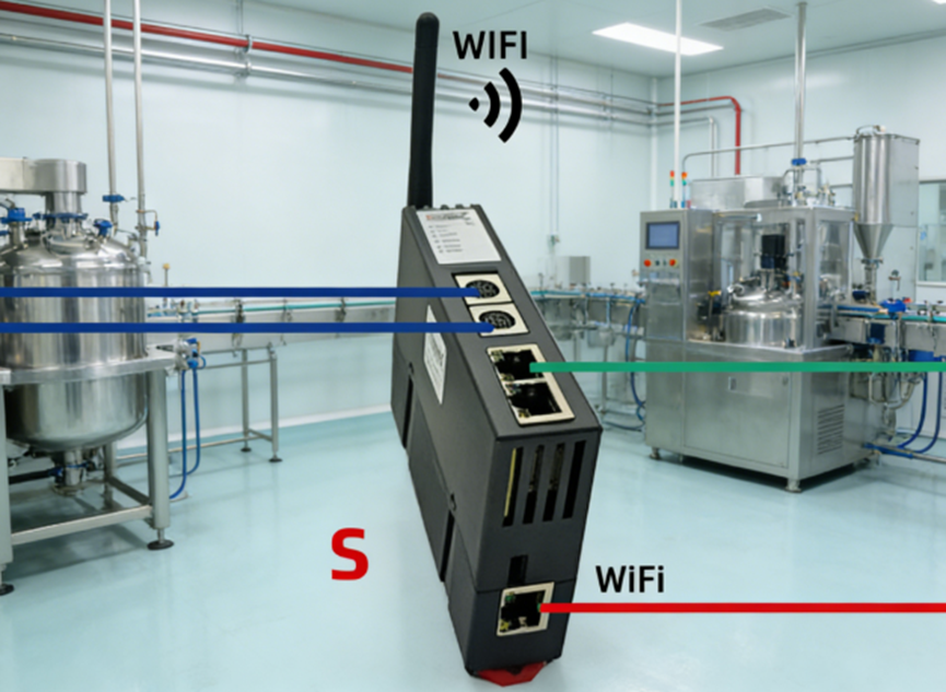

经GMP工况适配测试与兼容性验证,项目选用远创智控YC8000-FX-S无线以太网模块作为核心通讯转换设备,该模块专为三菱FX系列PLC设计,无线免布线特性完美适配医药无菌车间需求,核心优势如下:
无线 + 有线双兼容,多设备并发:集成1路RS-422圆形串口、1路RJ45网口,内置WiFi模块,支持AP、STA、AP+STA三种模式,可同时连接触摸屏、上位机、编程电脑,最大支持32个TCP连接,解决串口资源不足与有线布线 GMP 合规问题。
多协议透明转换,传输稳定:实现RS-422与以太网TCP/IP双向透明传输,兼容MC协议、Modbus TCP协议,无需开发通讯程序,无线传输无遮挡距离达100米,抗干扰、防尘洁净,适配无菌车间环境。
工业级洁净设计,部署便捷:35mm导轨安装,支持PLC编程口取电或24V外接电源,无多余外露线缆,工作温度0℃~60℃,防护性能适配医药车间,MTBF超10万小时,支持固件在线升级。
兼容广泛,操作简易:适配三菱GX Works2、GX Developer编程软件,兼容主流工业触摸屏、医药行业MES系统,支持WEB与专用工具配置,无需专业编程基础,调试高效合规。

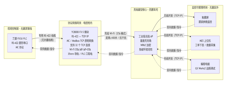

四、技术架构设计
系统采用无线星型拓扑结构:三菱FX3U PLC通过RS-422串口连接YC8000-FX-S模块,模块经无线AP接入车间局域网,触摸屏、MES上位机、编程电脑同步接入同一网络,形成“PLC-网关-多终端” 的无线并发通讯架构,实现现场灌装控制与远程生产管控并行运行,全程无外露线缆,符合GMP要求。
