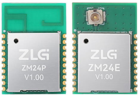

工业走廊、医院通道,机房锚点共线部署导致传统定位误差超2米?致远电子推出ZM24系列BLE 6.0模组,自研自适应共线定位算法,无需增加硬件,近共线场景精度优于0.5m,资产盘点效率提升96%!
智能工厂  一个让所有工程师头疼的“共线死穴”
智能工厂的狭长产线、三甲医院的医疗设备走廊……这些场景想要做高精度资产定位,锚点只能沿直线部署。结果传统三边定位算法直接“罢工”——观测矩阵奇异、定位结果四处漂移,误差被放大5-8倍,3-5米的RSSI定位精度根本不够用。加锚点?改布局?成本高、工程难。怎么办?ZLG致远电子ZM24系列BLE 6.0蓝牙模组,搭配自适应共线定位算法,不增加一分钱硬件,彻底攻克共线定位难题。

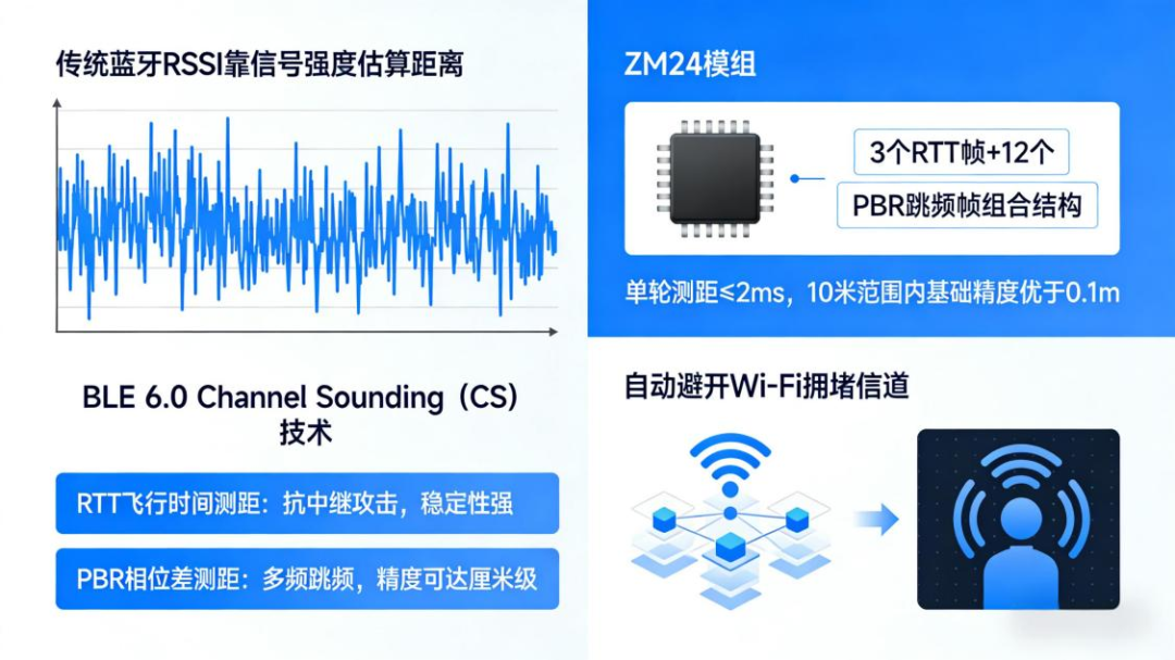

传统蓝牙RSSI靠信号强度估算距离,多径干扰下波动剧烈。而BLE 6.0的Channel Sounding(CS)技术,融合RTT飞行时间测距与PBR相位差测距:
  • RTT:抗中继攻击,稳定性强;
  • PBR:多频跳频,精度可达厘米级。
ZM24模组采用3个RTT帧+12个PBR跳频帧的组合结构,单轮测距≤2ms,10米范围内基础精度优于0.1m。同时自动避开Wi-Fi拥堵信道,抗干扰能力拉满。硬件底子好,算法才有发挥空间。
