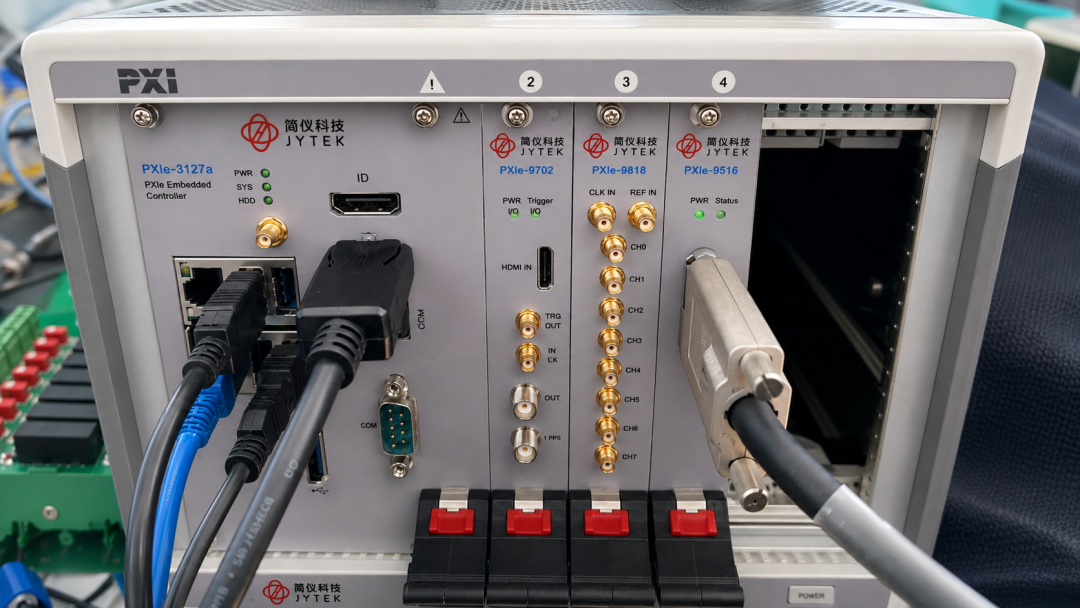

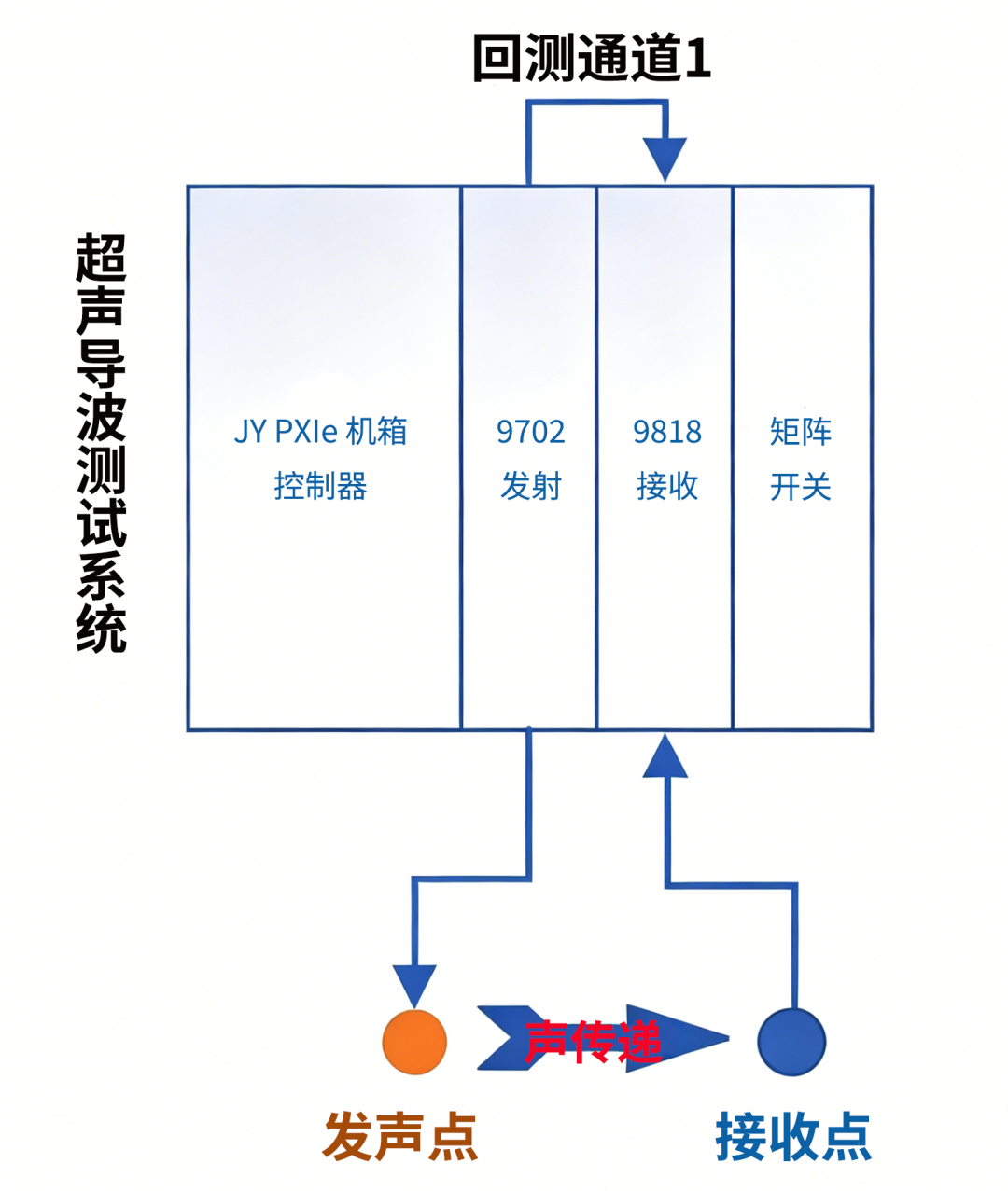

1.硬件架构系统
以PXIe平台实现同步发射与多通道同步采集:PXIe-9702发射端由任意波形发生模块输出激励信号;接收端使用PXIe-9818进行8通道同步采集,量程可配置至±0.5 V,以提升微弱回波的量化分辨率。

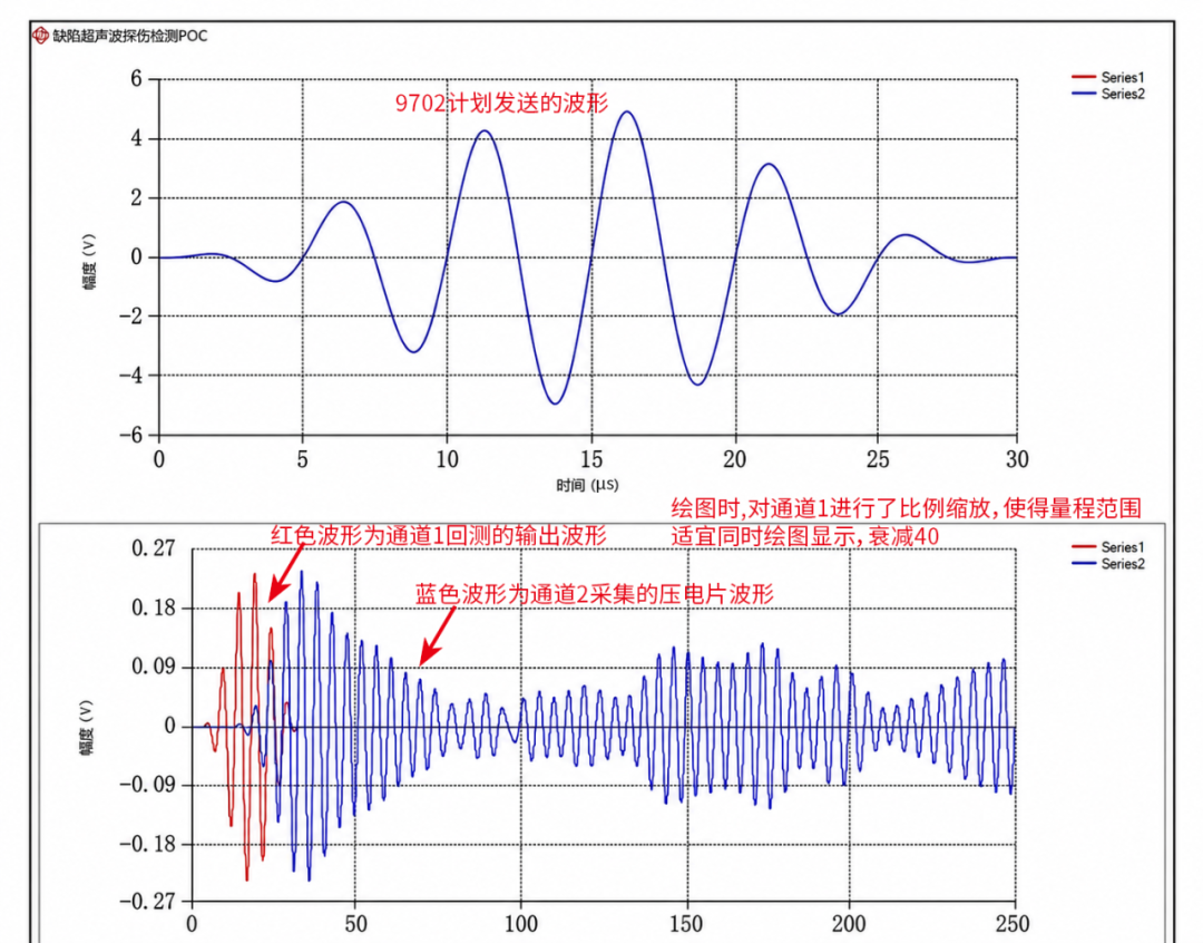

2. 同步与触发策略
发射与采集采用PXIe背板触发资源实现硬件同步启动,多通道采集采用同步采样方式记录回波。在验证阶段完成“两通道同时发送、六通道同时采集”的同步演示,用于确认触发链路、通道延迟一致性与采集稳定性。

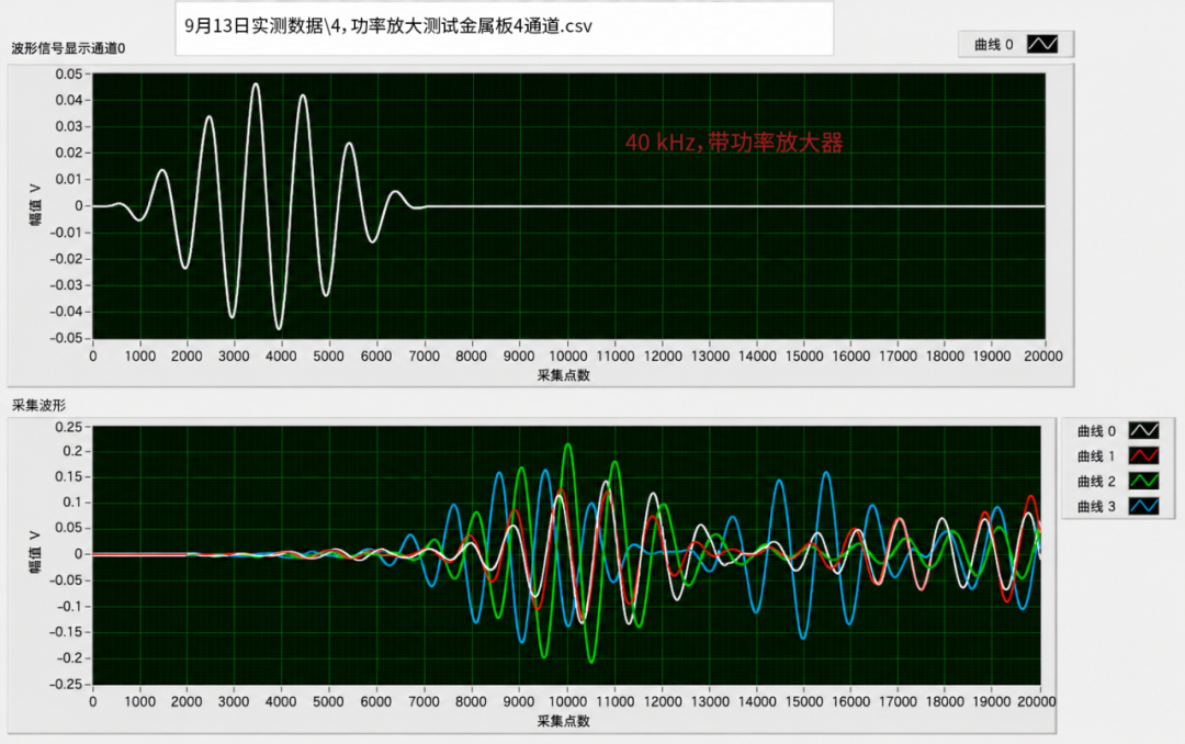

约40 kHz载波:配合功率放大器和无功率放大器,信号如图
航空航天
如图具有功率放大器,信号大概100 mV左右

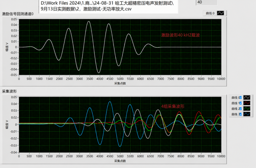

航空航天
如图无功率放大,信号大概在10 mV左右

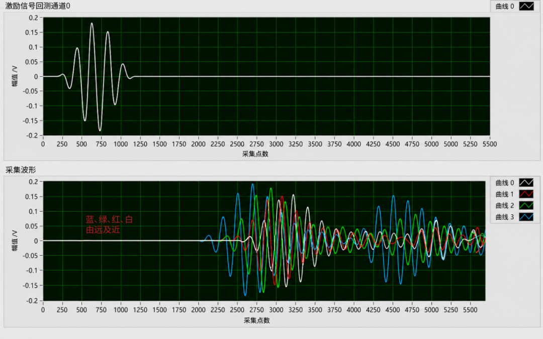

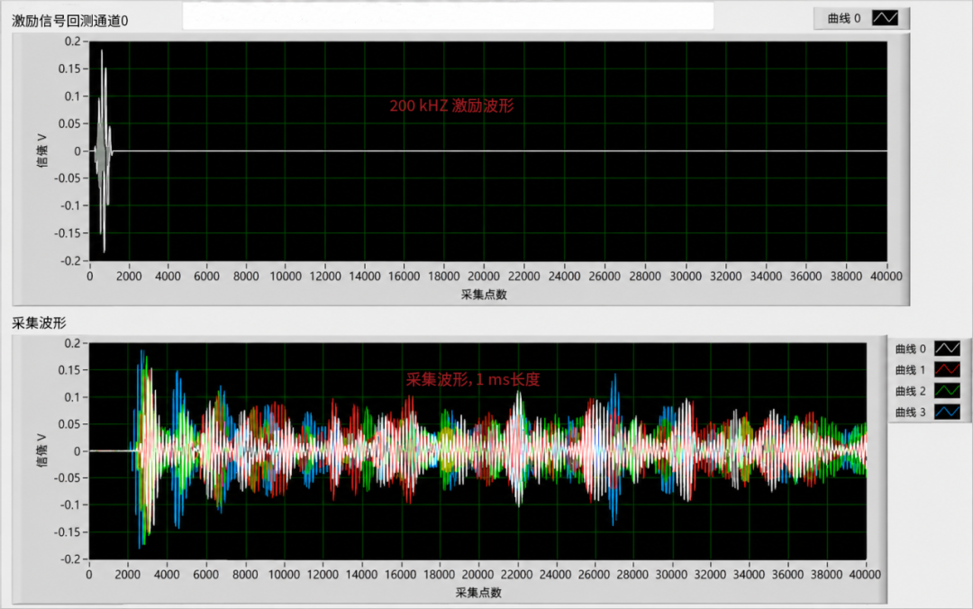

约200 kHz载波:配合功率放大器和无功率放大器,信号如图
航空航天
如图具有功率放大器,信号大概在200 mV左右
航空航天
如图具有功率放大器,信号大概在150 mV左右

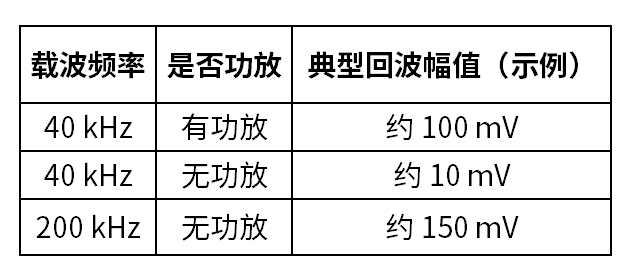

关键结果与现象
频点对比与结论
在铝型材试件上进行多频点对比测试,结果表明200 kHz附近为更优频点(共振附近),即使不使用功率放大器也可获得较好的波形质量。
航空航天
注:幅值为测试过程中的典型观测值,用于体现“频点选择可显著降低对功放的依赖”。
