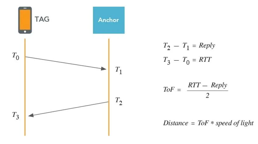

02     当精度与安全至关重要时,超宽带不可或缺
超宽带的优势在于其测距方式。不同于通过信号强度推断距离,超宽带采用飞行时间技术,在典型工作条件下可实现厘米级精度。其安全性在物理层通过加密时间戳序列(STS)等机制得到强化,显著提高了对中继和重放攻击的防范能力。
超宽带
同样重要的是,蓝牙低功耗与超宽带并不竞争频谱资源。蓝牙低功耗工作在2.4GHz频段,而超宽带则占用更高的频率,通常在6至10GHz范围内,具体取决于地区。这使得两种无线电设备能够同时运行而不产生射频干扰。
