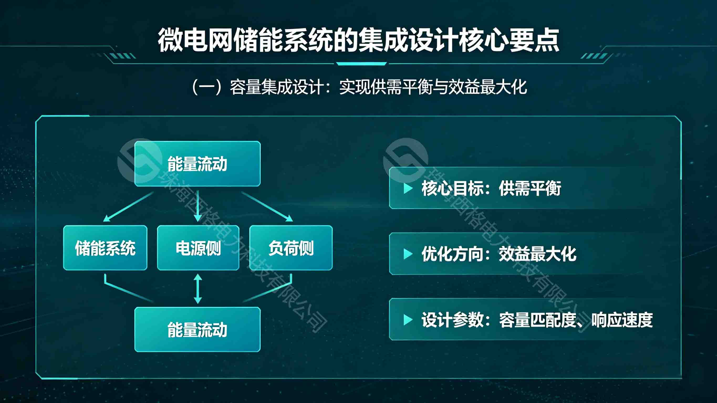

(一)容量集成设计:实现供需平衡与效益最大化
微电网
容量集成是储能系统集成设计的基础,核心是根据微电网负荷特性、新能源出力特性,优化储能系统总容量与各类型储能技术的容量配比,实现“源网荷储”供需平衡。
  1. 一方面,需通过负荷预测、新能源出力预测,结合微电网运行模式,确定储能系统总容量:并网型微电网重点考虑削峰填谷、调频需求,储能容量一般为光伏/风电总装机容量的10%-30%;离网型微电网重点考虑备用供电需求,储能容量需满足负荷连续供电4-24小时,若采用锂电池与氢能协同储能,可优化容量配比,锂电池承担短时波动平抑与应急备用,氢能承担长时储能,降低整体成本。
  2. 另一方面,需优化储能系统的充放电策略,结合微电网能量管理系统,实现储能系统与光伏、风电、负荷的协同调度,例如光伏、风电大发时,优先为储能系统充电;负荷高峰、新能源出力不足时,储能系统放电供电,最大化提升新能源消纳率,减少弃光弃风现象,契合可再生能源就近高比例消纳的要求。

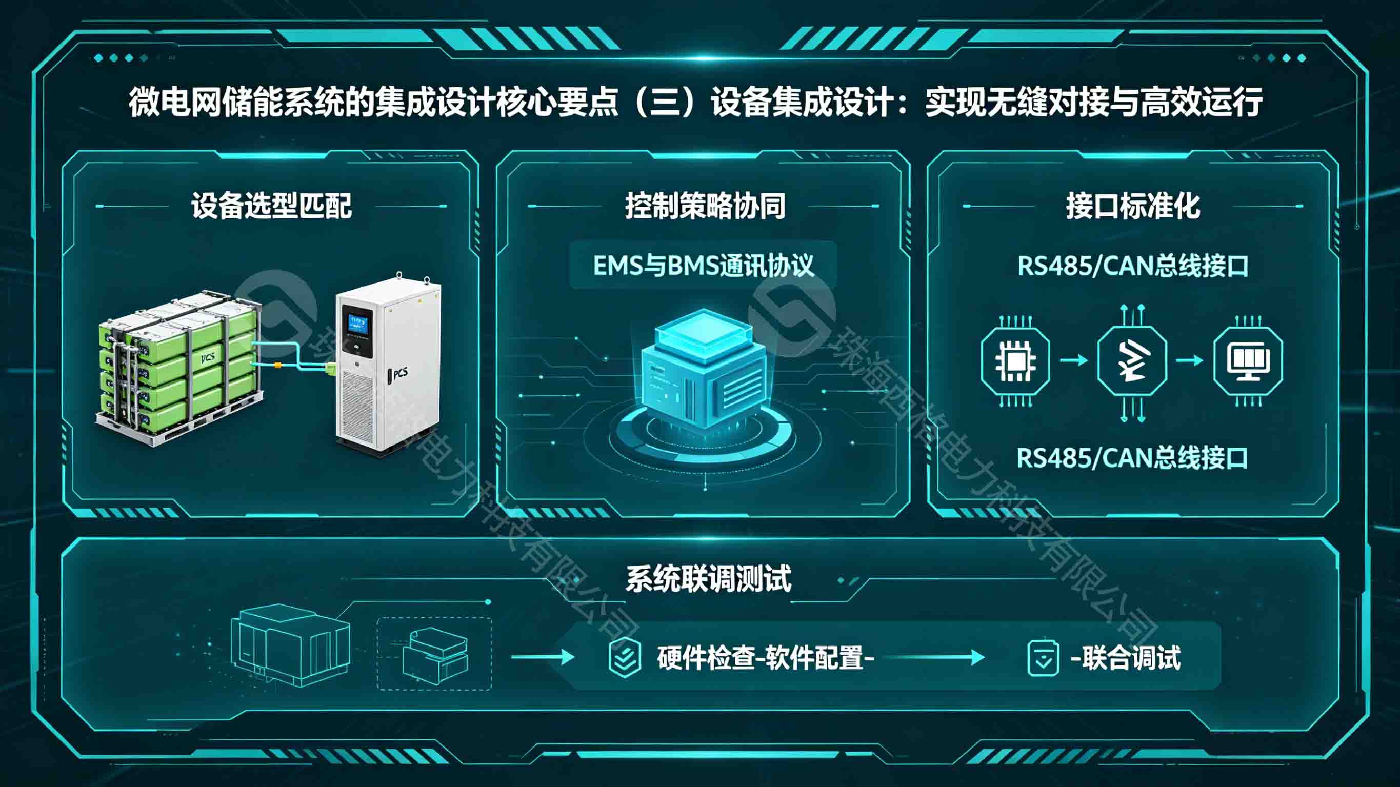

(三)设备集成设计:实现无缝对接与高效运行
设备集成设计需兼顾设备兼容性、布局合理性与运维便捷性,确保储能系统各设备、储能系统与微电网其他设备无缝对接。
微电网
  • 一是统一设备接口标准,确保锂电池模组、氢能制氢/储氢/燃料电池设备、变流器、监控设备等接口兼容,减少设备集成难度,降低投资成本;
  • 二是优化设备布局,根据微电网场景空间条件,合理布置储能设备,例如锂电池储能可采用集装箱式布局,便于安装、扩容与运维;氢能储能设备需单独布置,远离负荷中心,配置通风、防爆设施,确保运行安全;
  • 三是配置辅助设备,包括储能变流器(PCS)、监控系统、消防系统、温度控制系统等,其中储能变流器需匹配储能设备的充放电倍率、电压等级,实现电能的高效转换;监控系统需实时监测储能设备运行状态,及时发现故障并预警,提升运维效率,契合数字化能碳管理的建设要求。

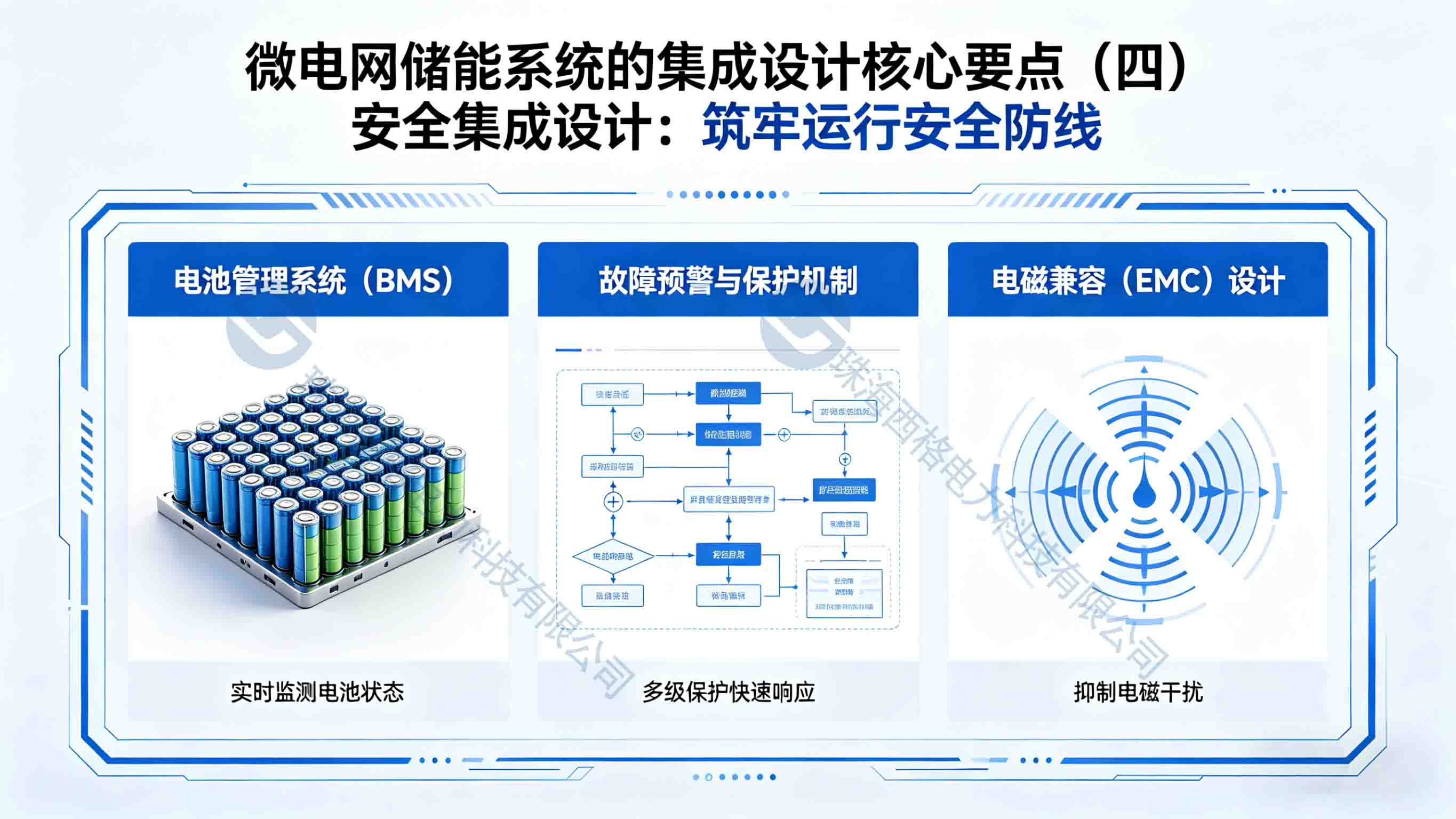

(四)安全集成设计:筑牢运行安全防线
微电网
安全集成是储能系统集成设计的底线,需结合不同储能技术的安全特性,构建全方位的安全防护体系。对于锂电池储能,重点配置热失控防护系统(如温度传感器、灭火装置)、过流过压保护装置,避免电池过热、短路引发安全事故,严格遵循热失控防护相关要求;对于氢能储能,重点配置防爆、防泄漏装置(如泄漏检测仪、防爆风机),优化储氢、输氢管道设计,避免氢气泄漏引发爆炸、燃烧,同时建立氢气泄漏应急处置机制;此外,需构建储能系统整体安全监控平台,实现对储能设备运行状态、环境参数的实时监测,建立故障应急处置流程,确保储能系统安全稳定运行,符合能源设施建设、安全防护等强制性国家标准。
