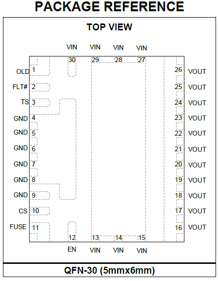

MPQ5884采用 5mm x 6mm 超小QFN-30封装,可连续承载15A电流,峰值电流高达50A。与传统的控制器+分立MOSFET方案相比,占板面积大幅减少,物料成本显著降低,散热性能更优。其引脚分布如下:

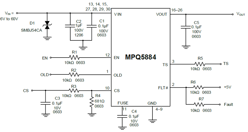

MPQ5884的典型应用电路如下,整体芯片只需提供48V电源输入即可,无需其他辅源输入,且外围BOM非常简洁,整体布板面积相对分立方案大幅降低,是工程师48V方案设计的不二之选:
eFuse
MPQ5884典型应用图
