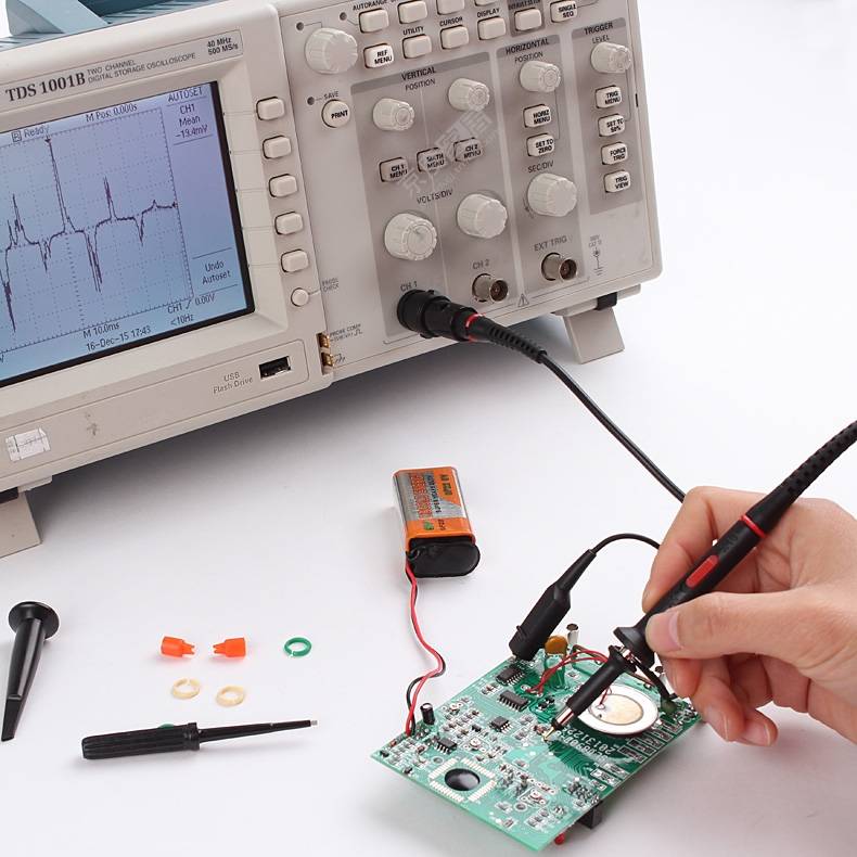

1.1 检查探头补偿是否到位
很多人更换探头通道或使用新探头时,会跳过核心的“探头补偿校准”步骤,这是波形失真的首要原因。
排查与解决方法:将探头连接示波器CAL校准端,切换对应通道并设置合适时基、电压档位,确保波形稳定触发。用无感螺丝刀调节探头补偿电容,直至波形呈现标准方角即可。
1.2 检查接地是否可靠
接地不当会直接引入干扰导致波形失真,高频测量时影响更明显。很多人习惯用15-30cm的长接地线,但过长接地线会形成大接地回路,导致波形抖动、出现杂波。
排查与解决方法:优先使用≤10cm的短接地线或接地弹簧(高频测量首选),缩短接地回路面积;接地点选被测电路的“信号地”或“机壳地”,避免探头线缆与强电流导线平行铺设,减少干扰耦合。

2.1 检查示波器基础设置
无信号常因示波器触发模式、衰减比、通道开关等设置不当。例如触发模式设为“常态”但触发电平过高,无法触发波形。探头用10X档但示波器设为1X,信号幅度被放大10倍超出显示范围,看似无信号。
排查与解决方法:触发模式切换为“自动触发”,可强制触发小幅度信号。确认探头衰减档(1X/10X/100X),在示波器对应通道同步设置。检查通道是否开启,适当调节电压档位和时基,避免量程过大或时基过慢导致信号“隐身”。
2.2 检查探头与示波器、被测电路的连接
探头与示波器BNC接口、探头尖端与被测点、接地线与接地点,任一位置接触不佳都会导致信号传输中断。
排查与解决方法:BNC接头对准卡槽扭转锁定,确保插紧。可换至其他正常通道测试,判断原通道是否故障。探头与被测点连接需精准接触被测引脚/焊点,避免触碰相邻引脚。确认接地线可靠接地,避免遗漏接地步骤。
