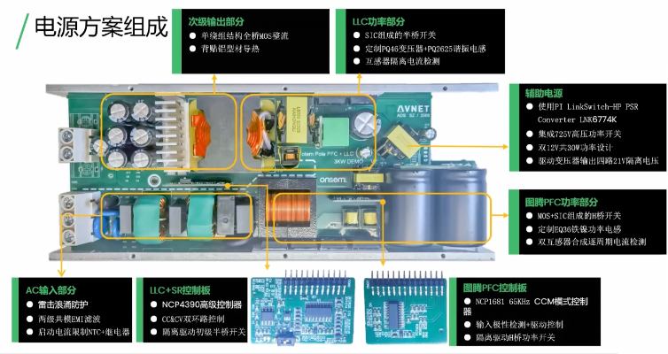

安富利3kW AC/DC模拟电源供应器(PSU)解决方案,基于安森美(onsemi)NCP1681与NCP4390核心控制器件开发,专为高功率电力转换场景打造,满足数据中心、工业设备与脱机电源系统等严苛应用的需求。该方案采用创新拓扑架构与优化控制策略,同步推出安森美SiC CJFET(碳化硅结型FET)与安森美EliteSiC MOSFET(碳化硅)两个版本,可全面适用于AI服务器、工业自动化设备、新能源设施、电信基站等各类大功率供电场景,为高功率密度、高转换效率的电源产品研发提供成熟完整的解决方案。

采用图腾PFC+半桥LLC拓扑,整机效率可满足80 Plus Ruby标准,功率密度达到40W/in³;
结合NCP1681图腾柱PFC控制器与NCP4390 PWM及同步整流(SR)COMBO控制器,极大简化了电源转换流程;
在230Vac(50%负载)条件下,实现高达96.9%的转换效率;
负载大于10%时其功率因子大于0.99及负载超过20%时总谐波失真(THD)小于5%,从而为设备提供稳定可靠的电力供应;
PCB尺寸仅为262mm x 105mm x 31mm,能轻松嵌入空间有限的设备中。
