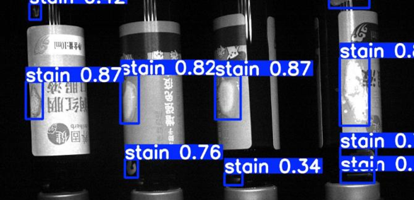

当爆瓶发生后,飞溅到相邻瓶体表面的药液残留,虽然肉眼不可见,但它们的物质成分(药液中的活性成分、糖类等)已经附着在了目标区域。在覆盖紫外至近红外波段的“光谱之眼”下,这些外来物质的特异光谱曲线会与洁净的瓶身光谱背景形成鲜明反差。系统通过深度学习算法实时解译这些细微的光谱异动,精准锁定哪些相邻瓶子已被污染,并在毫秒内将其剔除。这套方案真正拦截的目标,是那批“看起来完好无损、实则已被污染”的瓶子——它们是爆瓶事件的隐性受害者,也是批次质量的最大威胁。

智能控制主机:嵌入了基于CNN架构的深度学习算法,能够在20毫秒内完成单张高维图像的处理与判别,实现对微小缺陷的毫秒级锁定。

极致精度,杜绝漏网:爆瓶召回率达99%以上,准确率99%以上,可精准识别毫米级爆瓶及药液污渍,从源头杜绝不合格品流入市场。
