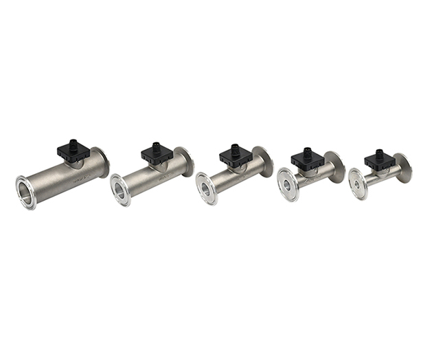

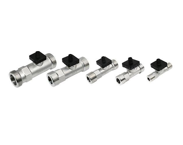

4. 工程落地案例:奥松 AFD3 系列涡街流量传感器要点
在热泵及相关液冷系统的实际应用中,奥松 AFD3 系列涡街流量传感器面向水与低粘度液体场景,强调长期可靠与输出兼容性,适合OEM配套类需求。
材料与接口方面,AFD3 系列提供:
流量传感器AFD31系列(螺纹接口)
螺纹接口:304 不锈钢
卡盘接口:316 不锈钢
流量传感器AFD32系列(卡盘接口)
相对塑料材质方案,不锈钢在工程环境下的优势更集中在:
耐腐蚀能力增强,对复杂介质适应性更好
热稳定性更好,温度变化下物理机械性能更稳定
耐磨与抗杂质能力更强,更利于长期精度保持
性能指标与系统兼容性方面,该系列强调:
测量精度:50%量程以下为满量程的 ±1%,50%量程及以上为读数的 ±2%
输出方式:0–10V、4–20mA、频率/脉冲、RS485 等
供电范围:4.75–33V(视输出类型而定)
环境温度:-30℃~65℃
压力损耗:阻力较小,有助于系统整体节能
