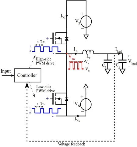

图 2 D 类半桥开关输出级,适用于带压电容性负载的电压反馈放大器。

D 类输出级的普及,核心源于其优异的电源效率。但也正是高效率的特性,使其在带在带容性/感性负载的系统中的系统中出现特有设计难点:系统必须配置可双向能量流动的电源,既能向外供电,也能吸收回馈电能。
这一核心设计要点常被忽略,结合实例最容易理解:假设负载电流 电压反馈、电感电流 电压反馈 均为正向。当高端电路导通时,正电源支路电流 电压反馈 为正,此时正电源向外输出电能。
当输出级切换至低端电路导通时,电感电流基本保持不变,仍为正向,但电流转而流经负电源,使负电源支路电流 电压反馈 为负值。电流从负电源的正极流向负极,负电源不再供电,而是吸收负载回馈的电能。
采用单正电源全桥架构,可在一定程度上规避电能吸收难题:一个 PWM 周期内,电能的输出与回馈都经由同一电源端口完成,配合去耦电容即可平滑电能波动。对于纯电阻负载(仅消耗有功功率),该方案完全可行,无需配置双向电源。
但对于容性压电负载,这种简易方案并不适用。结合图 2 来看:当负载电压为正、负载电流为负,或负载电压为负、负载电流为正时,能量会通过负向的 电压反馈 或 电压反馈,从负载回馈至电源。
压电容性负载在满功率带宽下周期性充放电时,有一半工作时间都会产生能量回馈。这一特性由理想压电容性负载的阻抗特性决定:电压反馈
该阻抗无实部分量,仅存在虚部分量。
在理想压电负载中,电压与电流相位相差 90°,因此仅存在无功功率交换:
电压反馈
不存在有功功率损耗。
为实现能量回收,放大器电源必须支持双向电流流动。全桥架构可以省去负电源,但即便如此,压电容性负载仍要求剩余的正电源具备双向供电能力。
这也引出 D 类输出级选型的关键电源要求:同一路电源必须既能输出电流,也能也能灌入电流。常见解决方案包括:再生式电源、本地储能单元,部分场景也可采用电池供电系统。
电压反馈
图 3  电源四象限工作特性:第二、四象限为电能吸收模式,并非所有常规电源都具备该能力。
简言之:
•半桥架构 D 类输出级:需两路独立电源,才能覆盖图 3 全部四个工作象限;
•全桥架构 D 类输出级:仅需一路正电源,可工作在第一象限(供电)与第二象限(吸能)即可满足需求。
