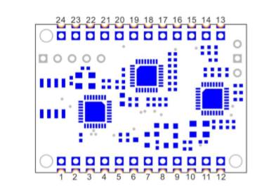

3.2 关键引脚定义(精简版)
引脚名称功能备注
1+5V电源输入务必做好电源滤波
3-80°~300°方向输出IO核心引脚,输出高电平有效
12MIC_OUT模拟音频输出适合传统模拟音频链路
17MIC_DOUTI2S数据输出适合智能数字音频系统
19+3V3麦供电输出给外接的数字麦供电
21-24CLK/DAT数字麦接口连接3颗数字麦
声源定位
