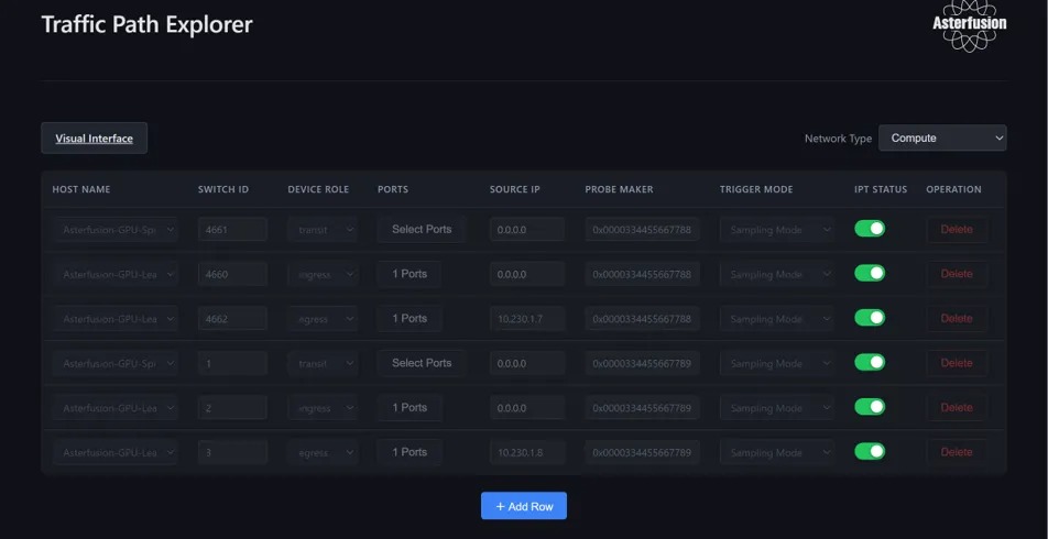

以上 TPE 配置页所呈现的效果,便于演示,此处我们已预先添加了一些交换机的 IPT 规则,实际使用时用户可在配置界面自行添加所需规则。
手动配置IPT规则
手动添加IPT规则需要遵循如下要求:
  • 一条完整的业务路线需要按照实际拓扑添加入节点、传输节点以及出节点;
  • 入节点需要添加业务进入的设备端口,出节点需要添加业务进入的端口以及INT地址;
  • 所有设备的Switch ID唯一且同一链路的Probe Marker必须保持相同。
配置交换机角色:Ingress/Egress/Transit
【关键规则配置项说明】
手动配置规则时,需要确保以下核心要素:
  • Switch ID:纯数字且全局唯一,必须与AID一致。
  • Probe Marker:同一链路的Marker必须相同,最高2字节须为0。
  • 触发模式(Trigger Mode):可选择全量概率采样或按DSCP过滤采样。
  • 节点配置:一条完整的路径需包含入节点、传输节点和出节点,其中出节点需配置INT接口地址(Source IP)。
查看 TPE 可视化界面
完成配置后点击可视化按钮 Visual Interface 即可跳转报文解析页面。
Int
此时可以看到根据之前配置的信息生成的一条IPT路径。
点击图上设备或者线路则能显示最新的IPT报文所展示的交换机的状态信息,下方则是 TPE 所解析的最新的 IPT 报文详情。
