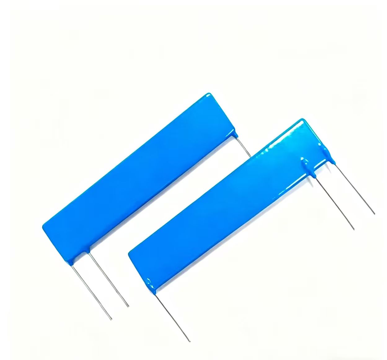

片状高压电阻: 扁平片状结构,基体为95%~96%氧化铝陶瓷片,体积小巧、厚度薄,整体尺寸远小于管形和棒状电阻。厚膜无感设计,采用蛇形转印图案或全膜设计,电阻膜为钌系浆料,外层有有机矽涂层保护,可实现高精度(最低±0.1%),阻值最高可达10TΩ。

片状高压电阻: 体积小、重量轻,适配小型化设备,无感性能优异,高频特性好,耐高压、耐潮湿,温度系数低,适合高密度安装场景。

片状高压电阻: 属于表面贴装器件,无引线或短引线,适合自动化贴片焊接。

片状高压电阻: 小型化、高密度安装的高压电子设备,如便携式医疗设备、小型高压仪器、高频高压电路、闪电抑制电路等,也可用于高压分压、缓冲电路,适配如新能源汽车小型高压模块、微型高压检测设备等对体积限制严格的场景。
