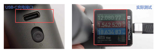

目前,支持PD快充的移动电源、充电头已经非常普及,这意味着小家电采用PD快充,用户基本可以“即插即充”,无需担心兼容问题。以市面上这款便携风扇为例,其Type-C输入支持5V 2A、9V 2A、12V 1.5A,最高18W快充。
type-c
实际测试中,充电功率为12.08V 1.54A(约18.6W),支持快充。相较于传统5V 1A方案,充电速度提升约三倍,等待时间明显缩短。
type-c

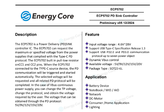

1. 前端芯片:ECP5702——PD取电
ECP5702是一颗专用的PD取电(PD诱骗)芯片。它的作用是与PD充电器进行通信,通过CC线协商所需电压。在本方案中,ECP5702会向充电器请求12V输出。一旦协商成功,充电器就会将输出电压从默认的5V切换到12V。这一过程常被通俗地称为“诱骗”——即芯片主动向充电器“要”更高的电压。这颗芯片外围电路非常简洁,只需少量电阻电容即可工作。
