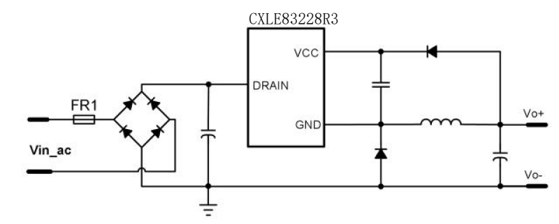

设计实例(3.3V/120mA辅助电源)
输入:85~265Vac
输出:3.3V/120mA
关键元件:整流桥MB6S,输入电容10μF/400V,输出电容220μF/10V,续流二极管ES1J,电感1.8mH/0.4A
实测性能:230Vac输入,120mA输出,效率约78%;空载功耗约18mW;输出纹波<50mVpp;短路保护打嗝,自动恢复。
PCB布局建议
输入电容与DRAIN回路尽量短,减小高频环路
VCC引脚电容(1μF~10μF)紧靠芯片VCC和GND
续流二极管靠近芯片放置
输出电容靠近负载侧,返回路径短接至GND
SOT23-3封装,建议增加GND焊盘铜箔散热
DRAIN为高压节点,与低压引脚保持≥1.5mm间距
