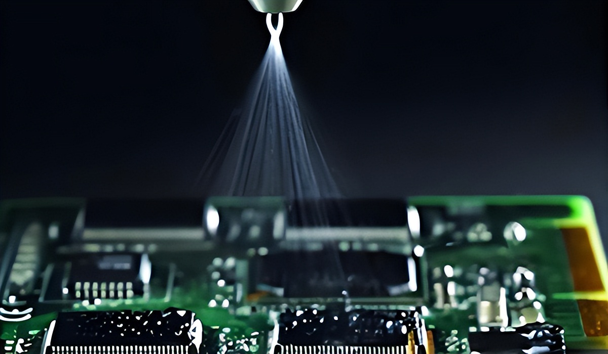

三防漆的防护效果,完全依托标准化的施工工艺,多数防护失效问题均由操作不规范导致。施工前需做好板面预处理,彻底清除电路板表面的助焊剂残留、油污与灰尘,保证板面洁净干燥。同时对USB接口、按键触点、插拔端子等禁涂区域做好遮蔽,避免影响设备使用。施工环境需保持通风洁净、温湿度适宜,杜绝潮湿多尘环境作业。行业主流采用喷涂、刷涂、浸涂三种工艺,可根据电路板精密程度灵活选用,施工需保证涂层均匀全覆盖,无漏涂、堆积、气泡、流挂等瑕疵,最后按照漆料要求完成常温、加温或UV固化,干透后方可进行后续工序。
