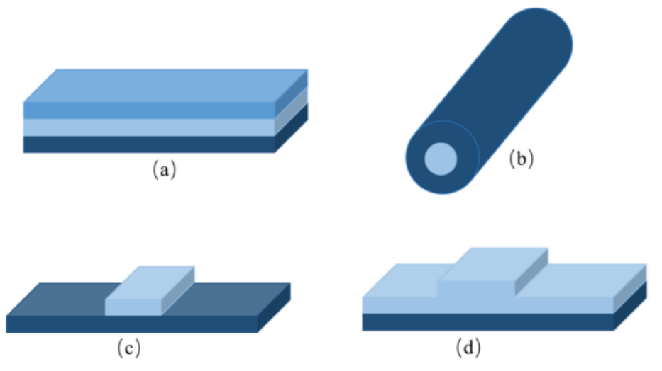

光波导分类与有效折射率法
flexfilm
显微镜
光波导类型(a)平板波导(b)圆柱形波导(c)加载条型波导(d)脊型波导
光波导按结构分为平板波导、圆柱形波导、条形波导(包括矩形波导和脊形波导)。LNOI片上常用脊形波导,有效折射率法将二维矩形波导分解为水平和垂直方向上的平板波导组合,分别求解TE和TM模的色散方程,从而获得整体结构的等效折射率。
