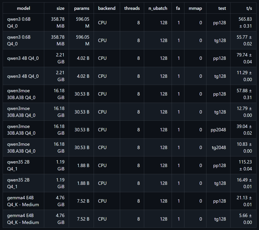

性能实测
以下模型性能均由 Upstream 版本构建,且不在基于大模型推理调整的 Bianbu 内核系统上运行。若采用具备大页内存、Shared TCM 同步优化的内核系统,Qwen3 - 30B - A3B 相同模型的性能可达到 14.5 token/s。
