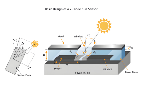

太阳传感器是微卫星、航天器姿态控制和光学测量系统的核心组件,其光照测试通过模拟空间光环境,验证传感器在不同光强和入射角下的响应特性,直接影响卫星姿态控制的精度与可靠性。通过精确模拟太阳光照条件,可以验证传感器响应曲线、线性度及角度精度。LuminBox 太阳光模拟器提供全光谱可调光源、均匀光场及高重复性,使实验室测试结果更贴近在轨性能,同时降低了传统光源的复杂操作和误差风险,提升了测试效率和数据可靠性。
一个简单的双二极管太阳传感器的示意图

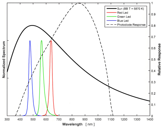

红光LED或卤素灯成本低,但光谱与AM0差异大,导致响应偏差。角度测试中平行光束难以保证,易引入散射误差。氙灯发热高、寿命短、维护成本高,光强调节不便,难以满足重复性与批量测试需求。这些局限促使行业采用更先进的太阳光模拟器。
不同光源的典型光谱及光电二极管响应

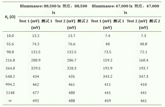

专业太阳光模拟器支持精确光强控制,从低辐照到1太阳常数以上连续调节。这对I–V曲线测试至关重要。工程师可逐步改变光强,观察光电二极管的线性区域和饱和特性,量化响应灵敏度。太阳模拟器在这方面表现突出,其多通道设计允许独立调控不同波段,避免传统光源的谱线突变问题,确保测试数据更接近真实在轨条件。
I - V 曲线进行实验测量

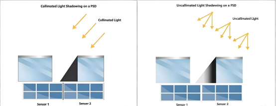

光照测试的核心是角度响应验证。模拟器结合双轴转台,固定高准直光束,旋转传感器模拟不同太阳入射角(0°至90°)。这一过程生成二维响应图,验证太阳方向计算精度。实验室光源的平行度直接影响结果——准直型太阳光模拟器能将光束发散角控制在极低水平,减少角度误差。
准直光(左)与非准直光(右)照射对比

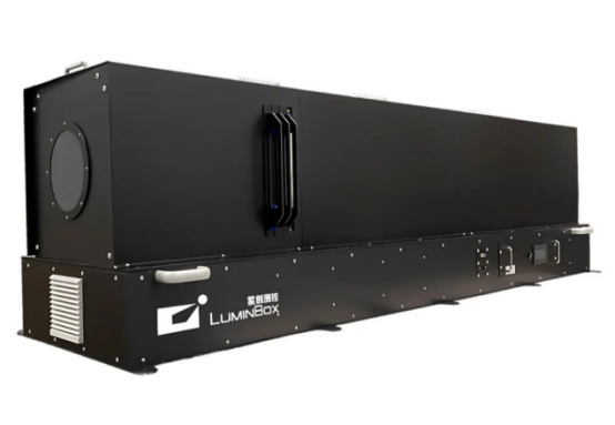

Luminbox全光谱准直型太阳光模拟器
luminbox
Luminbox紫创测控全光谱准直型太阳光模拟器为航天航空传感器提供高精度光照测试,能精准模拟自然光环境,支持光谱/ 亮度 / 色温调控。
全光谱覆盖:350nm-1100nm 光谱,贴近自然光权重
高动态亮度:2 米处 20,000-150,000Lux,满足太阳光传感器光照测试要求
强光抗扰验证:直射模拟复现图像模糊/ 重影问题场景
多场景适应:支持日间/ 夜间 / 隧道等光照动态切换测试
紫创测控Luminbox全光谱准直型太阳光模拟器以精密光学的工程化应用,可有效缩短从基础研究到工业验证的周期,为太阳传感器光照测试提供可靠的“人工太阳”。将实验室级创新转化为产业化能力,助力汽车、航空航天等领域的技术革新。
