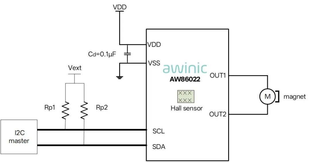

闭环系统通过霍尔传感器实时反馈镜头位置,实现微米级对焦精度。其驱动芯片需具备三大核心能力:
高精度数据转换:AW86022CSR默认驱动电流±150mA,支持1.7V-3.6V电压输入,集成14-bit ADC(模数转换)与13-bit DAC(数模转换),位置检测分辨率达±1μm,电流控制误差<±1.5%。
高频通讯接口:支持I²C 3.4MHz高速模式,确保每帧图像(30fps)可完成至少3次位置校正。
特定场景痛点:在类滚珠马达应用场景,由于维持一个保持电流抵抗不必要的静摩擦力产生的功耗损失,艾为电子开发了SmartHolding智能算法。该算法通过创新的算法控制环路机制,显著降低不必要的用于抵抗静摩擦力的驱动电流,进而显著降低功耗。
闭环方案主要应用于旗舰手机主摄、医疗内窥镜镜头等场景。
AI
图2 AW86022产品框图

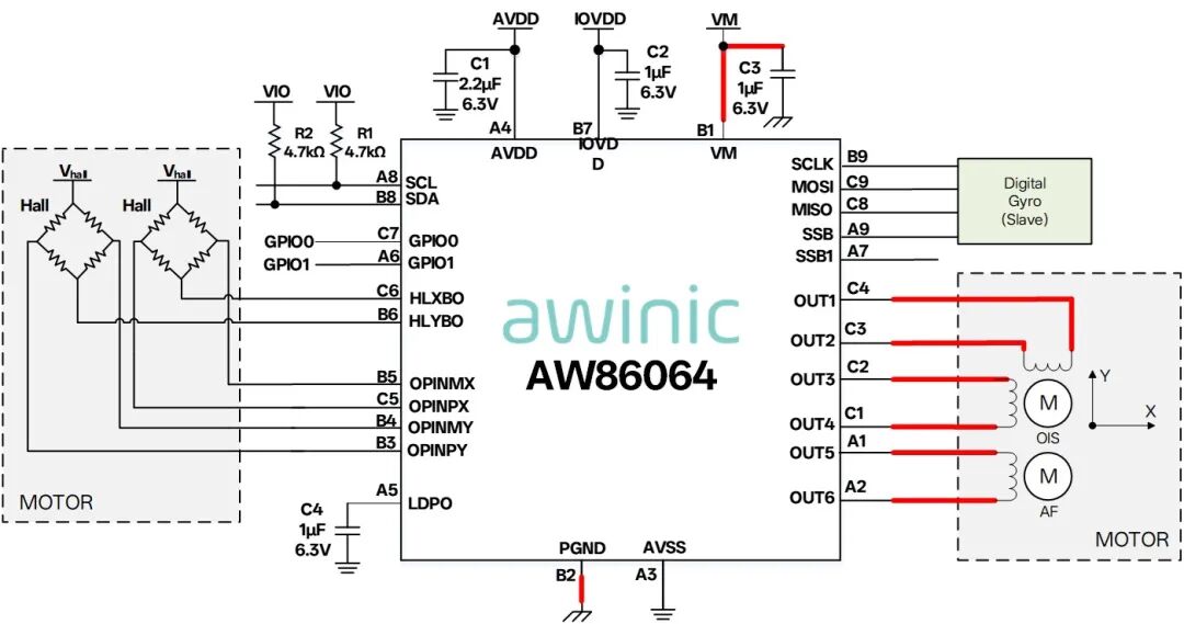

艾为电子拥有两通道驱AW86064CSR可以满足常规直立式OIS(包含悬丝、弹片、滚珠)应用:
AI
图3 AW86064产品框图
Actuator   TypeSOC-OIS
Output   I(mA)±160
VDD (Max)   (V)3.6
VDD (Min)   (V)2.6
I2C (Hz)400K / 1M
I2C AddrConfigurable
ISD (μA)<12
Temperature-40℃~85℃
Control   ModeOIS:CL PID   / AF:VRC
ADC (bit)14
Package   (mm)WLCSP   3.555X1.255-27B
表1 AW86064产品规格信息

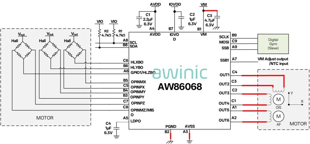

同时,艾为电子推出高精度、三通道驱动AW86068CSR来满足长焦增距镜防抖/对焦控制应用:
产品参数:
64KByte Flash Memory
32KByte SRAM 提供SDK,支持客户二次开发,也支持艾为控制方案集成
12.5MHz I3C 高速通信接口
3x16bit 高精度ADC
VM=1.5V to 3.6V 支持动态调压
WLCSP3.555mmx1.255mmx0.3mm-27B
AI
图4 AW86068产品框图
