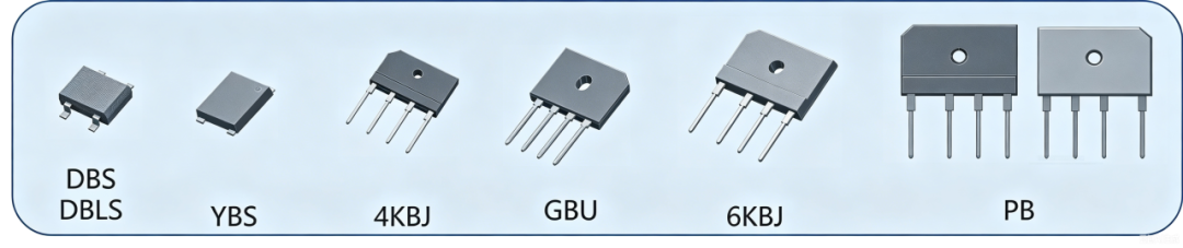

图二、白电行业常用封装类型
DBS/DBLS、YBS系列贴片整流桥 :针对洗衣机和冰箱主控板,等对空间和自动化生产要求极高的场景。该封装,适合自动贴装,极大提升了生产效率。芯片内部采用Glass工艺多层钝化保护,确保了在紧凑空间内仍拥有高浪涌电流承受能力和可靠的高温稳定性。
4KBJ/6KBJ系列:作为家电领域的“经典款”,适用于电磁炉、电饭煲等对散热和性价比有较高要求的设备。其采用玻璃钝化芯片工艺(GPP)与紧凑型扁桥结构,在确保优良耐高温特性和散热性能的同时,具有极高的成本效益,是该功率段白电设备的理想之选。
PB/GBU-G2系列(高性价比之选) :针对适配器电源、照明、二轮电动车充电器等成本敏感型市场。PB系列自带散热片,热阻低,能在25A~50A的大电流下有效控制温升;而GBU-G2系列通过创新的内部结构设计优化,在保证与原产品无差异的常规电性、高温性能及散热能力的同时,实现了显著的成本控制。

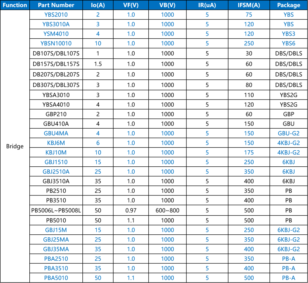

表一、白电行业常用封装和方案选型

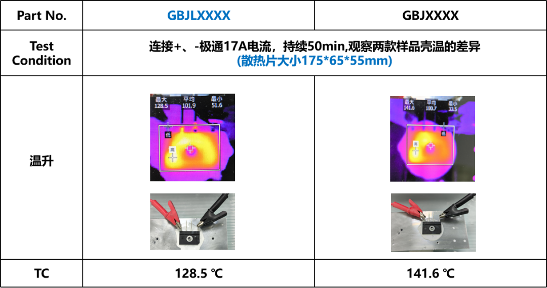

低正向导通电压(VF),高效节能:扬杰科技通过先进的外延+平面工艺,将25°C常温下的VF典型值降低至0.86V,其在高温时表现更低。低VF意味着更低的导通损耗与温升。实测数据显示,在相同应用条件下,其温升表现相较于常规低VF产品改善了近10℃,这不仅提升了电源转换效率,也显著延长了家电产品的使用寿命和可靠性。
扬杰科技
图三、LOW VF桥与普通桥的温升表现
