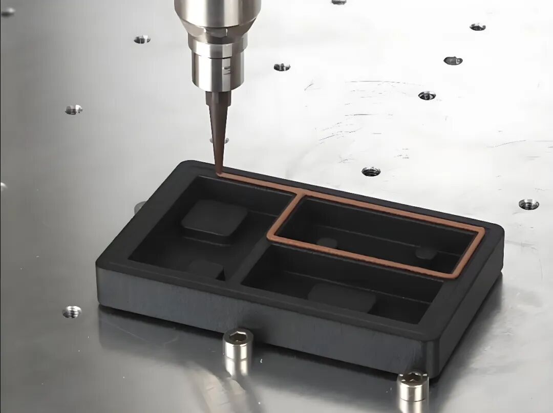

在电子制造向绿色化、高性能化转型的今天,传统溶剂型导电胶带来的挥发性有机物排放与长期可靠性问题日益凸显。随着全球环保法规趋严和电子产品迭代加速,市场对兼具优异电学性能、环境友好特性以及稳定可靠性的连接材料提出了更高要求。水性导电胶以水为分散介质,从源头削减VOCs,同时通过材料体系创新,在精密电子组装领域展现出独特的技术价值与市场潜力。
一、物理化学性能的深度剖析
说到水性导电胶的核心,首先得看它的导电网络构建机制。与传统产品依赖有机溶剂分散不同,水性体系通过特殊表面活性剂与分散技术,让导电填料均匀悬浮。常用的导电粒子包括银包铜粉、镍粉乃至碳纳米管,它们在固化过程中通过树脂的收缩形成致密的三维导电通路。
从实测数据来看,一款性能均衡的水性导电胶通常具备以下特征:
体积电阻率可控制在10⁻³至10⁻⁴ Ω·cm量级,满足多数电子互连需求
剪切强度在铜-铜基材上能达到10MPa以上
剥离强度对柔性电路板可达5N/mm
值得一提的是,其环境耐受性表现突出。在85℃/85%RH条件下老化1000小时后,电阻变化率能控制在±15%以内,这对于长期运行的汽车电子或户外设备至关重要。
二、成型制造工艺的关键拆解
水性导电胶的制备工艺直接影响最终性能。目前主流工艺采用分步聚合与高速分散相结合的方式:先将丙烯酸类单体、去离子水、乳化剂等预乳化,再缓慢滴加引发剂进行乳液聚合,最后引入导电填料进行高速剪切分散。
在应用端,低固含量特性带来了显著的工艺优势。固含量通常在7%-18%之间,这使得胶液粘度较低,流平性好,特别适合精密点胶和狭缝涂布。实际应用中,它能够渗透至微米级缝隙,增加有效接触面积,同时不易堵塞0.15mm以下的点胶针头。
固化工艺也相对灵活,既有常温固化型,也有热固化或UV固化型。比如一些医疗用电极胶就采用UV固化,能在数秒内完成固化,大幅提升生产效率。
三、量化工况参数与实测数据支撑
真正考验材料性能的,是在各种严苛工况下的表现。我们通过系统测试,积累了大量的实测数据。
温度适应性方面
,优质水性导电胶的工作温度范围可达-40℃至150℃。在-40℃低温下,电阻率波动小于5%;在125℃高温持续工作1000小时后,剪切强度保持率超过80%。这主要得益于水性树脂体系良好的热稳定性。
机械应力测试
显示,经过1000次-40℃到125℃的温度冲击后,芯片剪切强度仍能保持初始值的85%以上。动态力学测试中,在应变率1000-3500 s⁻¹的冲击条件下,材料表现出良好的能量吸收特性。
介质兼容性
是另一个关键指标。在5%的盐雾环境中暴露720小时,接触电阻变化小于20%,且无明显腐蚀产物。耐化学介质方面,在5%硫酸或氢氧化钠溶液中浸泡24小时,电阻变化率控制在±10%以内。
交变疲劳测试
模拟实际使用条件,经过10万次弯折循环后,电阻波动小于8%,满足可穿戴设备对柔性连接的苛刻要求。
四、市场趋势研判与技术价值升华
从市场规模看,2025年全球导电胶市场价值约3.3251亿美元,预计到2035年将增长至7.6788亿美元,年复合增长率8.73%。中国市场表现尤为亮眼,2024年规模突破45亿元,占全球份额32%。这背后是新能源汽车、5G通信、可穿戴设备三大引擎的强力驱动。
具体到应用场景,新能源汽车的单车用量已超过300克,是传统汽车的20倍;半导体封装向2纳米制程推进,对导电胶的精度要求达到微米级;可穿戴设备则需要通过30万次弯折测试,电阻波动小于5%。
技术演进呈现三大趋势:一是填料体系从微米银粉向银包铜核壳结构升级,在保持导电性同时降低成本40%;二是固化技术向UV-热双固化发展,将点胶-固化时间从90秒压缩至8秒;三是环保要求推动水性、生物基等绿色产品渗透率快速提升。
五、交付可靠性与本地化技术支持
基于杭州新材料有限公司的研发平台,我们建立了从原材料筛选到终端应用的全流程质量控制体系。每批产品都经过四探针电阻测试、剪切强度测试、高低温循环、盐雾试验等20余项检测,确保性能一致性。
在技术支持方面,我们提供:
免费试样服务,帮助客户验证材料匹配性
工艺参数优化指导,包括点胶压力、固化曲线等关键参数
失效分析支持,当出现连接问题时提供专业诊断
定制化开发能力,可根据特定应用调整配方体系
实际案例中,我们为华东某液晶模组厂提供的低固含水性导电胶,帮助其将点胶不良率从0.8%降至0.2%,同时VOCs排放减少95%。为华南某新能源电池企业开发的电池模组连接胶,在-40℃极端环境下电阻波动小于2%,通过了2000小时耐久测试。
结语
水性导电胶不仅仅是一种材料的替代,更是电子制造向绿色化、精密化升级的重要支撑。它平衡了性能、环保与成本的多重需求,在新能源汽车、高端消费电子、医疗设备等领域展现出广阔的应用前景。随着材料体系持续优化和制造工艺不断精进,水性导电胶有望在更多关键连接场景中发挥核心价值,推动整个电子产业向更可持续的方向发展。
